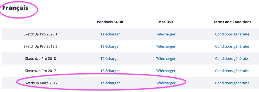

A ma connaissance il n'y a pas moyen d'ajouter des fonction à Sketchup Free.

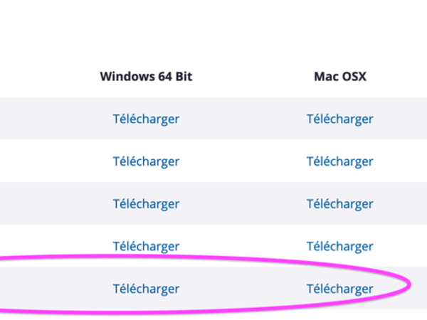

Si tu souhaites sortir des fiches de débit de tes projets, il faut travailler avec une version de sketchup à installer sur ton ordinateur.
Par exemple Sketchup Make 2017 qui est gratuit et téléchargeable ICI
Fait attention à choisir une version en français adaptée à ton système d'exploitation
(il faut s'inscrire pour pouvoir télécharger)
