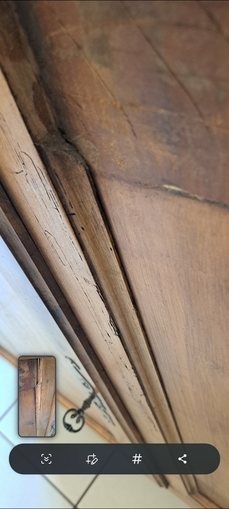

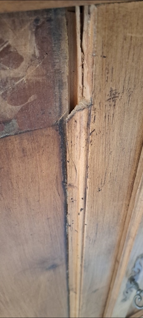

Bonjour je peine a chercher la fraise correspondante au profilé

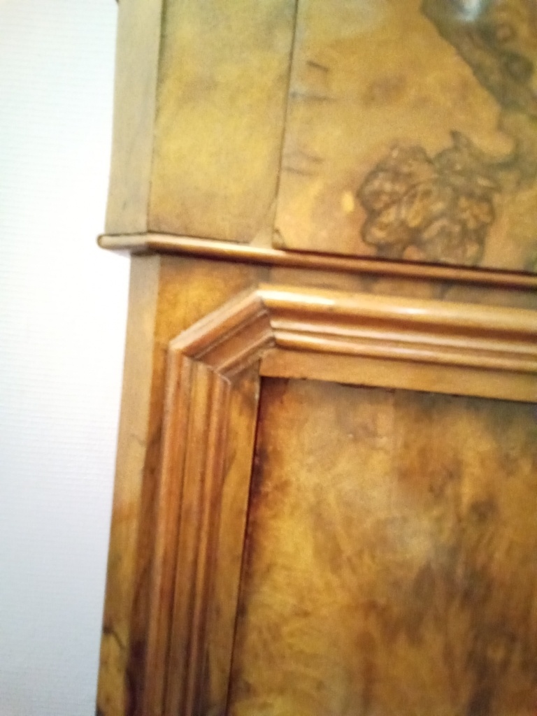

On dirait un genre de doucine inversé bizarre c'est sur un meuble Louis Philippe
J'ai beau regarder dans mes fraise de défonceuse ou toupie je trouve pas et sur internet pareil

Et pour les côtes du profilé c'est 15mm de large sur 10mm d'épaisseur sur une longueur final de 300mm mais je préfère avoir une marge donc 500mm c'est bien

Il doit être possible d'approcher la forme de la doucine en faisant un chanfrein et de finir avec un tarabiscot.
Molock
Faut il trouver encore le bon taraiscot...
JPLegno
Non, il faut le faire. Avec un fer de racloir et une lime.
J'avais reproduit de cette façon une baguette pour un secrétaire Louis Philippe, qui manquait.
Ce n' est pas parfait, mais ça fonctionne.
