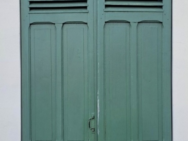

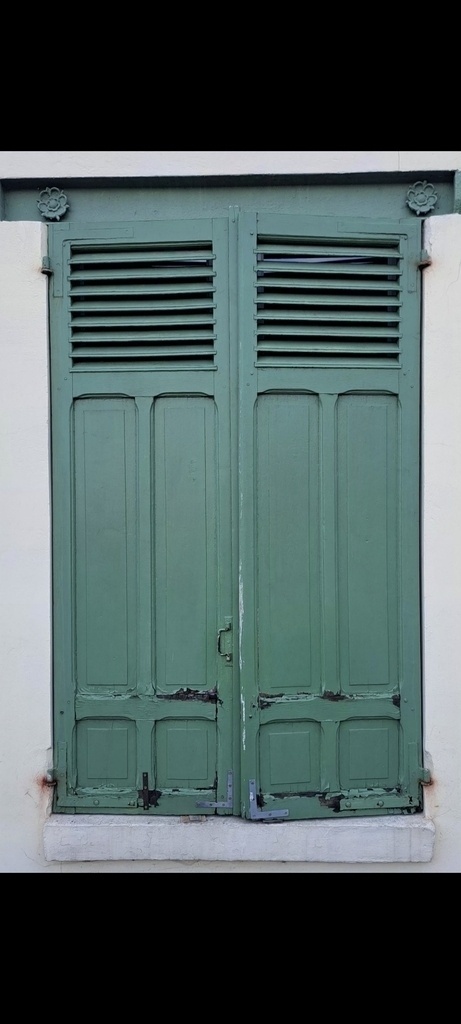

Bonjour je dois refaire ses volets a neuf mais je ne trouve pas de fraise correspondante pour faire l'effet moulure intérieur et ni quel outils ou fer utiliser a la toupie pour faire les panneaux aminci ??
J'ai un combiné lurem c260n pour infos
Pour le panneau aminci, c'est fait avec une fraise ou molette à plate bande et pour la moulure à priori c'est un simple chanfrein. Tu peux le faire avec une fraise de défonceuse ou avec un porte outil muni d'un fer à chanfrein. C'est de la moulure arrêtée ou alors tu montes ton encadrement à blanc et avec une fraise à roulement montée sur une défonceuse, tu fait ton profil voulu.
Les fers comme les fraise à chanfrein sont hyper courantes, je ne comprends pas bien ta difficulté pour en trouver. A l'œil, je dirais que l'inclinaison est de 45°.
Sinon fais une photo de plus prêt afin d'être pus précis.
Molock
En fait c'est pour les bords aminci que je sais pas trop comment faire , les petits panneaux la
