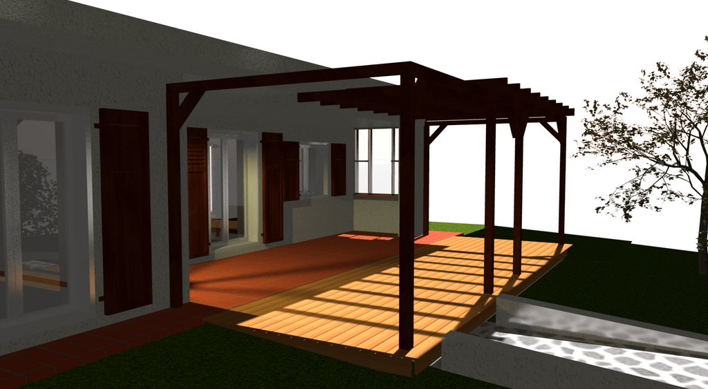

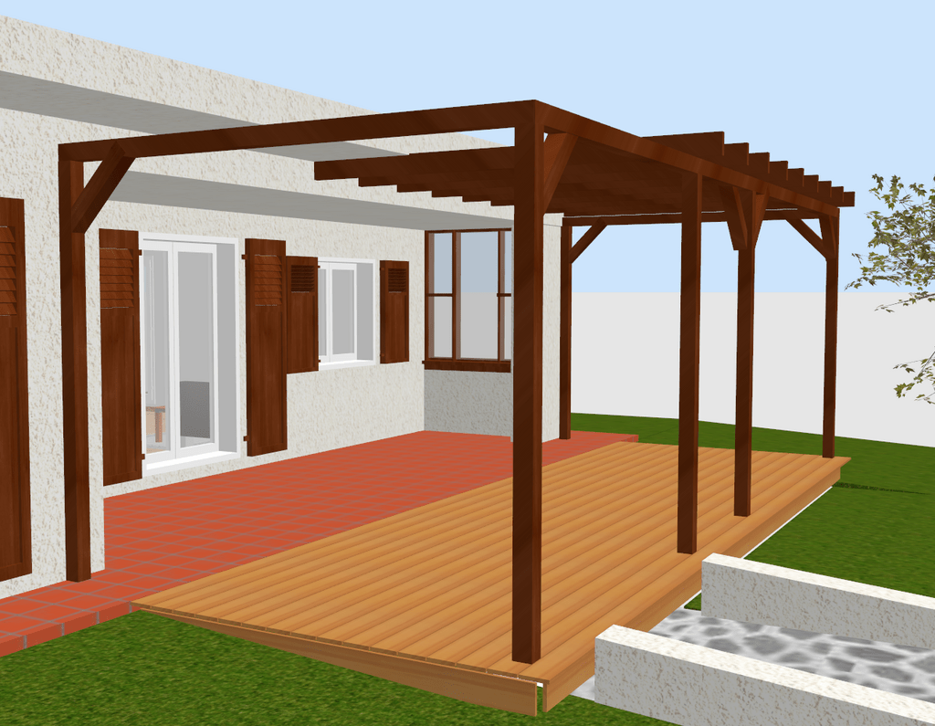

J'ai un projet de pergola surmontant une terrasse. Je n'ai pas de soucis pour la terrasse, je maitrise.
Par contre pour la pergola je ne suis pas sur de moi.
Tout d'abord, je pars sur des poteaux de 100x100 qui reposeront sur des pieds métalliques, eux même fixés sur des plots en béton.
Je m'interroge sur la forme, la taille et les fixations de la sablière et des entraits ainsi que les assemblages des jambes de contreventement.
J'hésite aussi entre une poutre muralière et des sabots pour fixer les chevrons.
Il n'y aura pas de toiture, juste des chevrons de taille suffisante pour qu'ils ne ploient pas sous leur propre poids.
Comme vous pouvez le voir sur les illustrations, les chevrons ne couvrent pas la totalité de la surface, c'est un choix esthétique.
Voila, c'est ma première pergola, j'ai de l'outillage adapté, de la bonne volonté et un CAP d'ébéniste.
Il me manque juste quelques conseils avisés.

du point de vue esthetique je te conseille à minima des poteaux 150x150, si possible lamellé collé si c'est du résineux car ca vrille/travaille/fend pas mal avec le temps
GDrays
Merci stefchrys !Merci. Le lamélé collé je l avais en tete. On s en sert aussi pour les encadrements de fenetres car ca deforme moins.

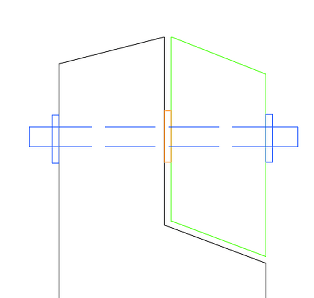

Il y a quelque jours quelqu'un sur ce forum a posté ce document qui parle des préconisations pour faire des ouvrages durable en exterieur :
codifab.fr/act...aux-intemperies
Il y a un chapitre pergola...leur pergola est affreuse esthétiquement. Mais sans pousser le bouchon à l’extrême comme ils le font fait on peut noter :

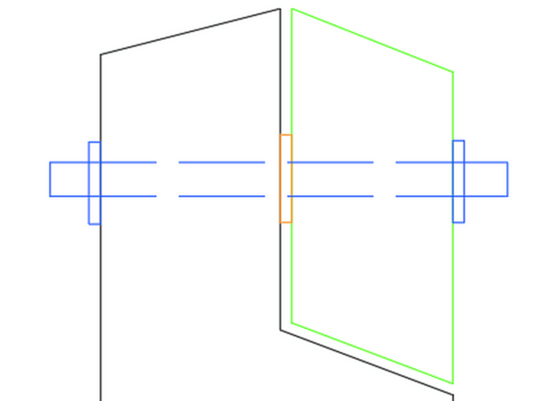

  • Ne pas faire de mi bois en tête de poteaux mais préférer : un faux mi bois, tenu par une tige fileté avec un jour continu de 5mm mini. (voir l'image : en noir le poteau, en vert la panne, en bleu la tige fileté et rondelle et en orange une cale epdm/bitumineuse ou truc du genre de 5mm mini pour empêcher l'eau de rentrer dans les trous.)
  • Pas d'assemblage tenon mortaise entre les liens et les poteaux (piège à eau). Préférer assemblage métallique en âme par exemple. La connexion entre liens panne peut être fait en tenon mortaise.
  • délarder les chevrons à 15° mini
Peut-être que certains ici ont fait des pergolas il y a 10 ou 20 ans et qu'ils pourront apporter un éclairage intéressant sur le vieillissement de leur pergolas !

Merci Vasirol !Le guide sur la gestion de l'humidité et des écoulements d'eau est en effet très instructif. Ca permet de revoir sa façon d'assembler. Merci beaucoup.
Vasirol
Une remarque : ma proposition c’était en rebondissant sur l'idée de mi-bois ! Mais bien sur que le classique tenon mortaise en tête de poteau est viable.
D'autant plus si tu prend un lamellé (du contre collé par exemple), tu peux avoir une panne d'une seul longueur. Tu ne te poses donc pas de question sur une éventuelle coupe à sifflet sur le poteau du milieu (qui a coup sur, d’après le guide que j'ai posté, n'est pas viable).

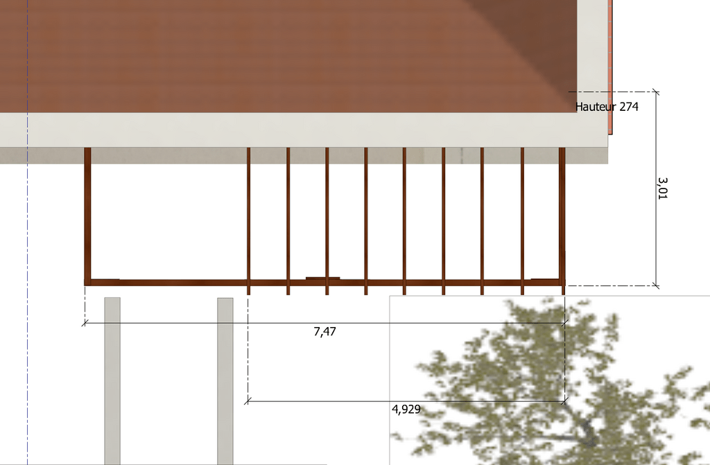

Beau projet bien dimensionné. Quelques points concrets sur tes interrogations :
Sablière et poteaux 100x100 ; pour une portée de 4,93m entre poteaux, du 100x100 en douglas ou pin traité classe 4 est suffisant. Pour la liaison poteau/sablière, une entaille à mi-bois + boulons tire-fond M10 est la solution la plus solide en autoconstruction. Les sabots métalliques type Simpson sont une alternative plus rapide mais moins esthétique.
Chevrons : sans toiture ni charge de neige/vent significative, du 63x150 en douglas tous les 60cm suffira largement pour une pergola ouverte de cette largeur. Pour la fixation côté mur, une panne muralière (LVL ou bois massif 80x160 minimum) chevillée dans la maçonnerie tous les 60cm est plus propre et solide que des sabots individuels.
Contreventement : avec des poteaux en pied fixés sur platines métalliques, prévois des jambes de force à 45° en about de sablière (section 80x80 minimum, assemblées à tenon/mortaise ou à mi-bois). Sur une longueur de 7,47m ça limitera le balancement.
Assemblages : avec ton CAP ébéniste, un tenon mortaise sur les angles poteaux/sablière te donnera un résultat propre et durable. Sinon les équerres Simpson en complément d'une entaille restent très fiables.
Bon chantier !
GDrays
Merci laraboteuse !Merci beaucoup. C'est complet et précis. Ca va grandement m'aider. Je posterai les avancées et le résultat!!

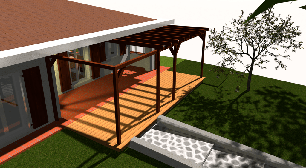

J'ai omis de dire que sur mon projet, une partie de la structure de la pergola, la muralière et le debut des chevrons, sur environs 60 cm, vont se retrouver à l'abris sous la ceinture de béton du toit.
J'actualise les photos en conséquence, de même que les mesures, puisque suite à discussion, le projet varie un peu en taille.
Pour te répondre Vasirol, les deux poteaux au milieu, c'est juste pour jouer avec des parties avec/sans brise vue. Le poteau qui n'a pas de jambes ne sera pas soutenant.

Bjr tout le monde,
Bon point de Vasirol sur la gestion de l'eau en tête de poteau. En extérieur, le mi-bois classique crée effectivement une rétention d'humidité qui finit par poser problème au bout de quelques années, même en douglas. Le faux mi-bois avec cale EPDM et tige filetée qu'il décrit est la bonne approche pour la durabilité — j'aurais dû préciser ce point. Le guide Codifab qu'il a partagé vaut vraiment le détour pour tout ouvrage extérieur.
Pour le délardage des chevrons à 15° que mentionne Vasirol, c'est un détail qui change tout pour l'écoulement d'eau : un simple coup de rabot sur les arêtes supérieures évite que l'eau stagne et pénètre le bois de bout.
