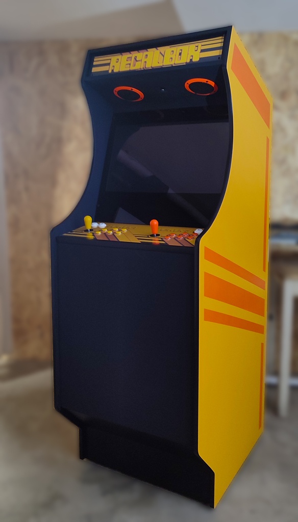

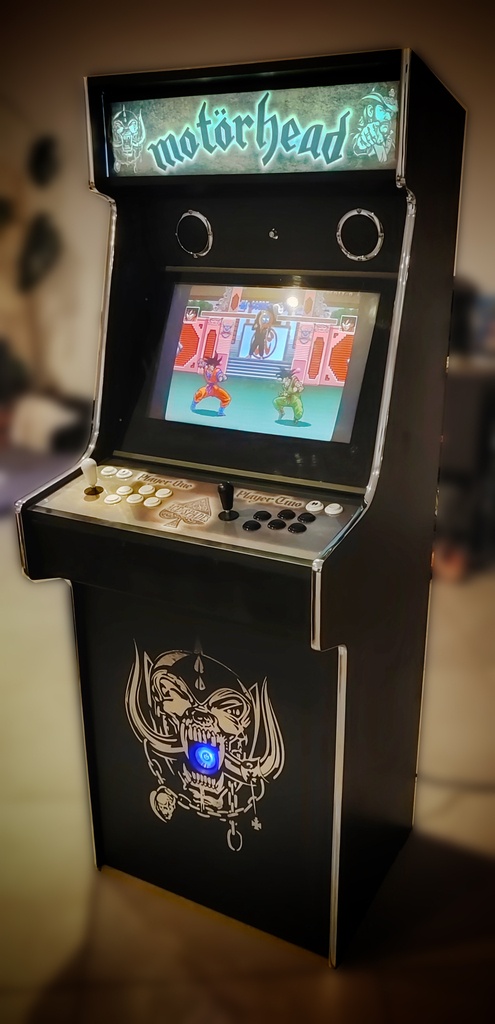

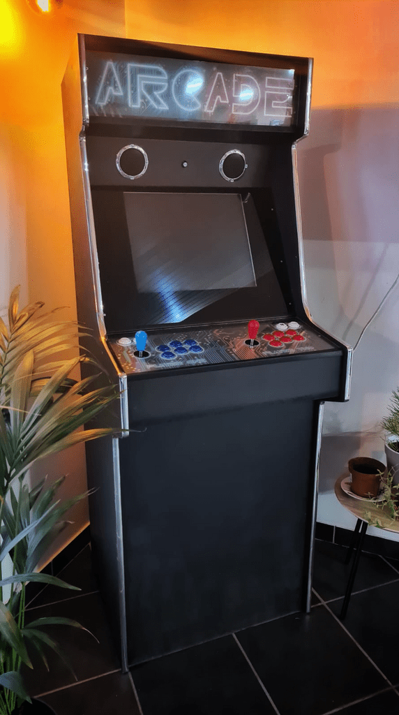

étant curieux et manquant de culture je ne sais pas ce qu'est des bornes d' arcades, je sais que lorsque l' on dépasse les bornes il n'y a plus de limite

Ces quelques photos devraient répondre à votre question.
