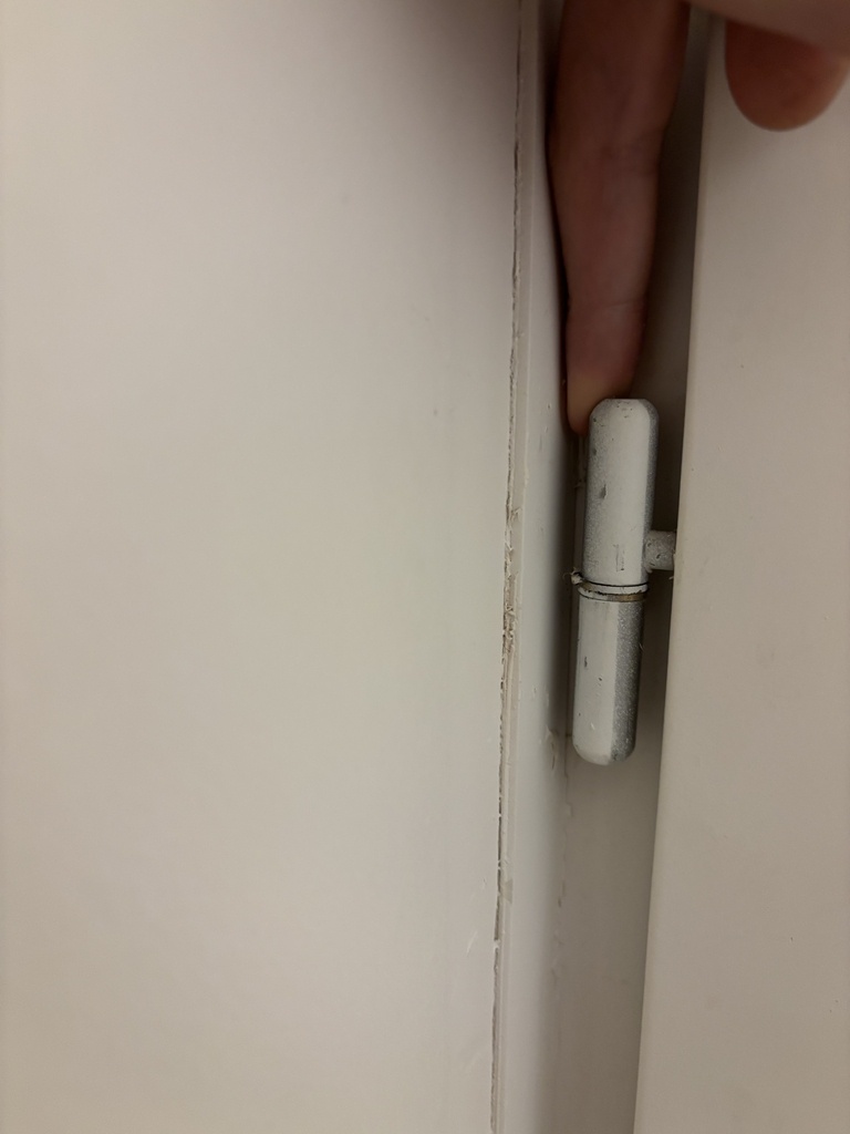

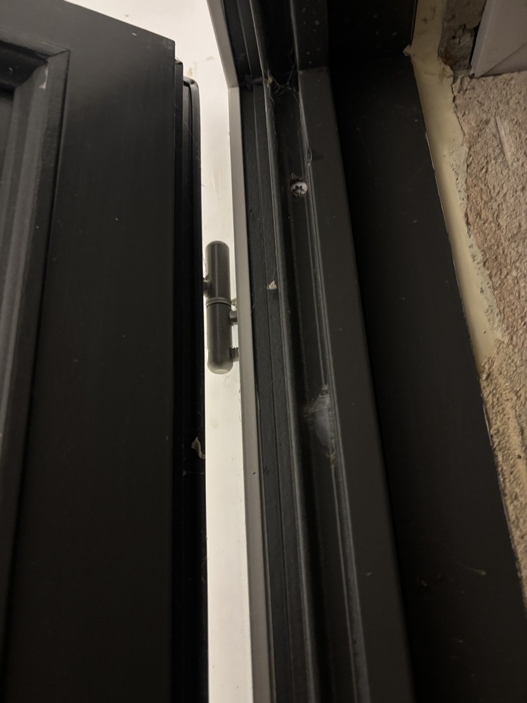

Bonjour, Ma porte d’entrée a un problème me de compression en haut
Pouvez vous m’aider
En retirant les gâche du haut j’arrive à la fermer à clé sinon cela est impossible
IIOIIII

Les deux réponses précédentes se complètent bien. Juste un point sur l'ordre d'intervention, parce que sur une porte d'entrée ça vaut le coup de procéder méthodiquement :

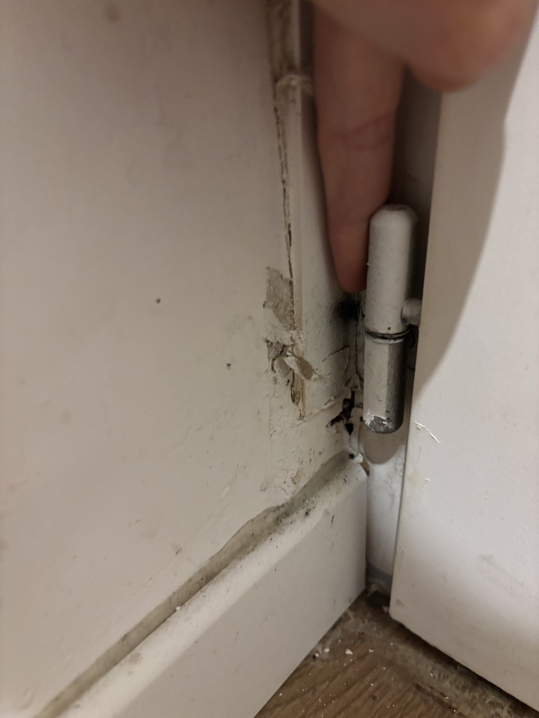

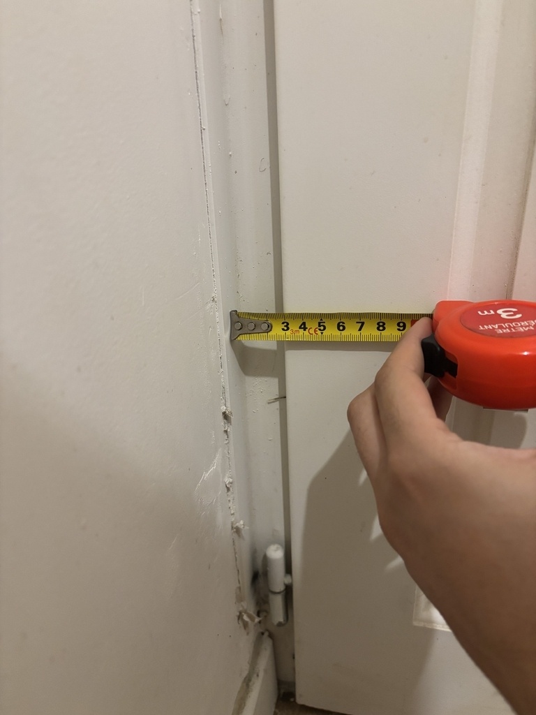

  1. D'abord vérifier l'usure des paumelles. Sur ta photo du bas, on voit des traces de contrainte autour de la paumelle inférieure ; c'est elle qui encaisse l'essentiel du poids. Ouvre la porte et soulève-la par la poignée : si tu sens du jeu vertical (même 2-3 mm), les axes des paumelles sont usés et la cale ne sera qu'un palliatif temporaire.
  2. Ensuite, la solution de Paul26 avec les cales fonctionne bien pour rattraper l'affaissement si les paumelles sont saines mais se sont simplement « couchées » sous le poids. 7 mm derrière chaque paumelle, c'est cohérent avec ce que je vois sur tes mesures.
  3. En dernier, le réglage des galets excentriques comme le suggère Germain — une fois la porte remise en position correcte, tu ajustes la compression du joint sur tout le périmètre.
    Si tu fais l'inverse (régler les galets avant de corriger l'affaissement), tu vas compenser un défaut de positionnement par un excès de compression en bas et un manque en haut.
Ata35

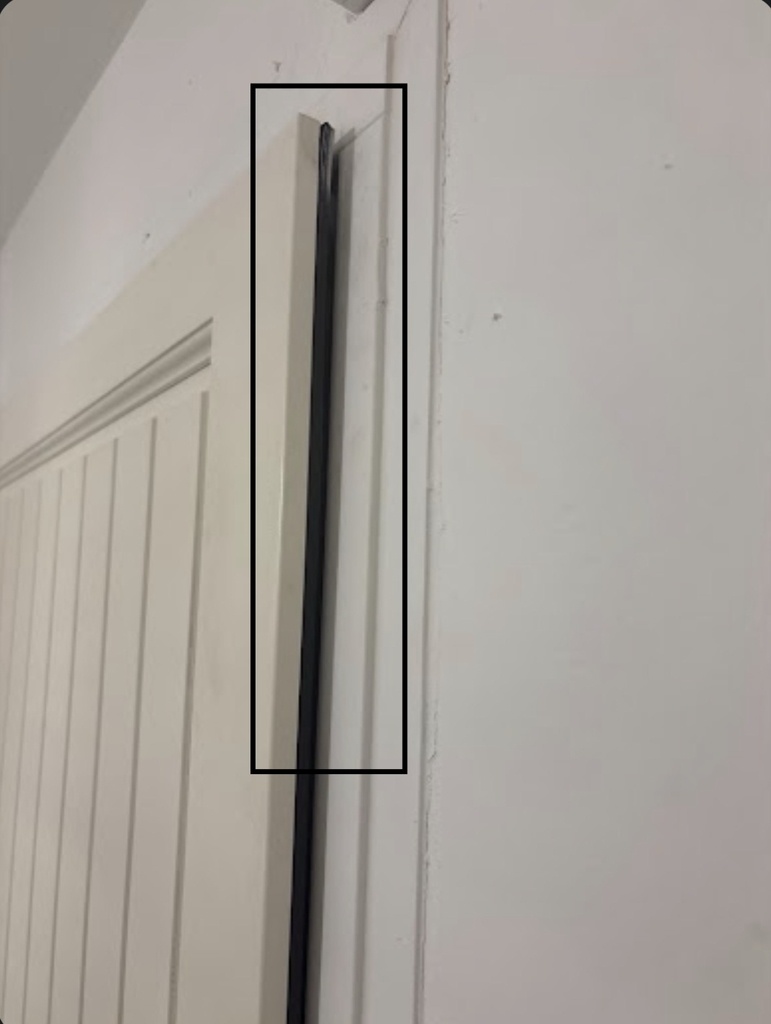

J’ai déjà fait ces réglage cela ne change pas (la porte quand je la ferme ne touche pas le dormant en haut, elle touche bien en bas par contre)
Sauf si la porte est tordu

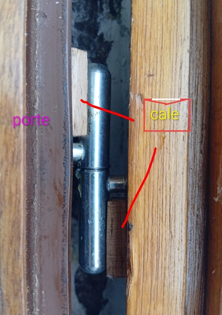

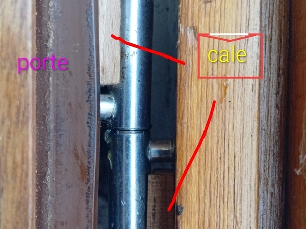

J'ai résolu mon problème en plaçant des cales en bois d'épaisseur 7 mm avec une rainure pour le maintien, ce genre de paumelles a tendance à se coucher vu le poids des portes d'entrée.
Ata35

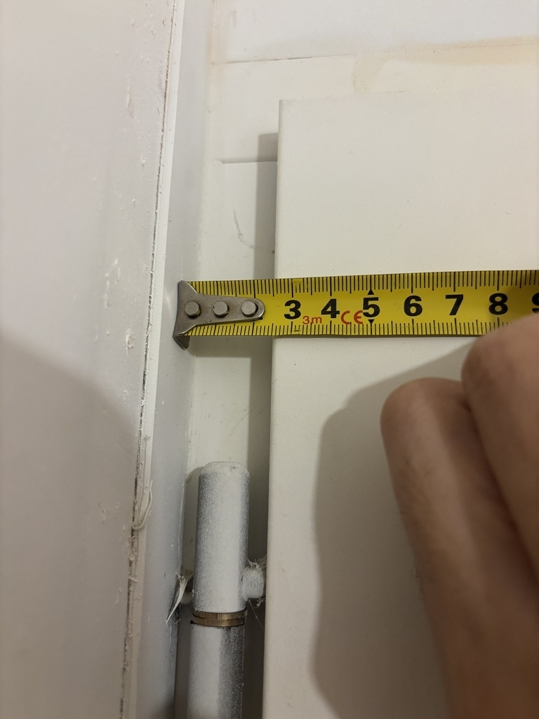

La porte date de 2021 je viens d’acheter la maison donc je sais pas comment c’était avant, mais elle n’as pas l’air tordu
Par contre je voie une différence de mm par rapport aux mur (voir photo sans la question)
