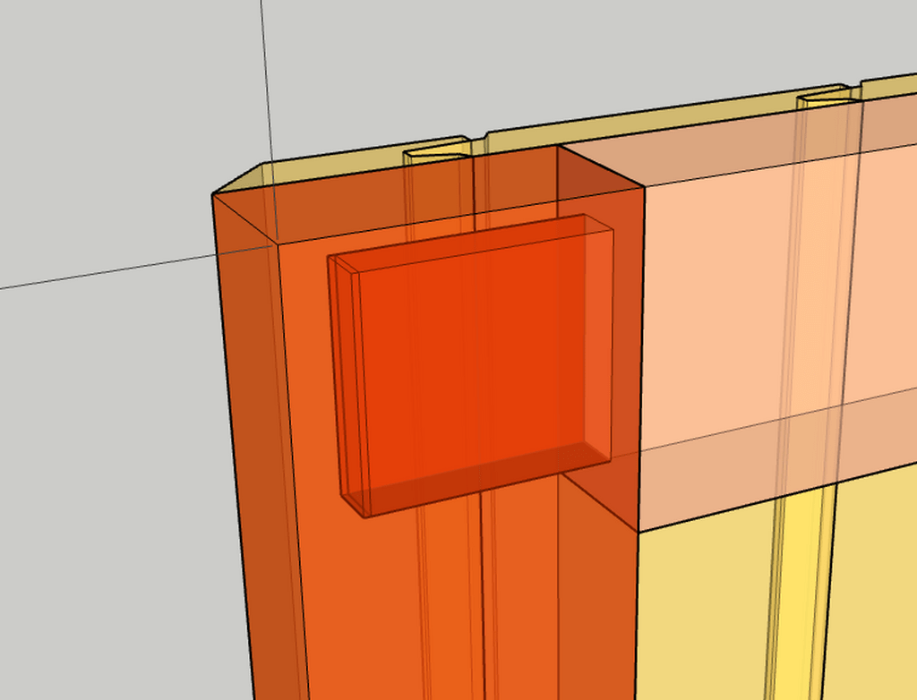

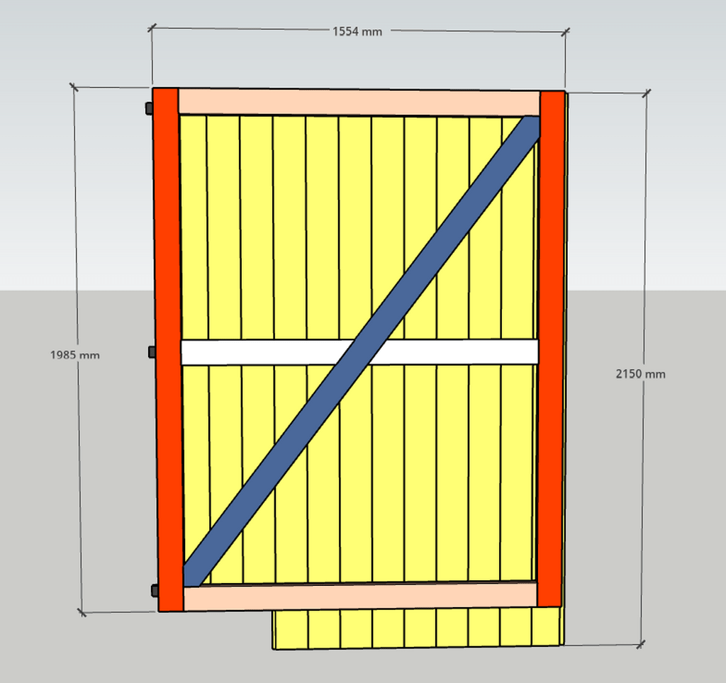

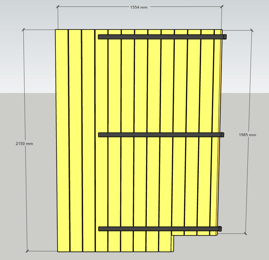

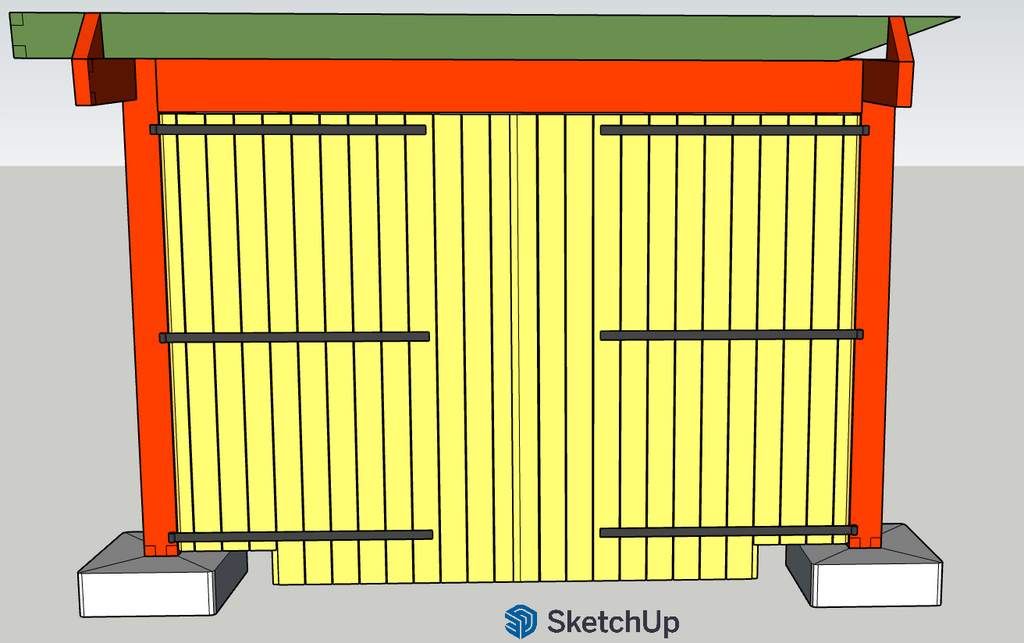

J'ai besoin de réaliser 2 portes d'environ 155 cm de large par 215 cm de haut.
Je pense créer un bati sur lequel je viendrais fixer des planches de bardage pour rester en harmonie avec le reste du "bâtiment".
Je suis parti sur des sections de Douglas rabotées 4 faces, en section 95x45 mm pour partir sur un bois "propre", car je n'ai pas de dégauchisseuse-raboteuse.
En équipement, j'ai principalement une scie plongeante Makita SP6000J, une scie à onglet Makita LS0815FLN, et une défonceuse RT0702.

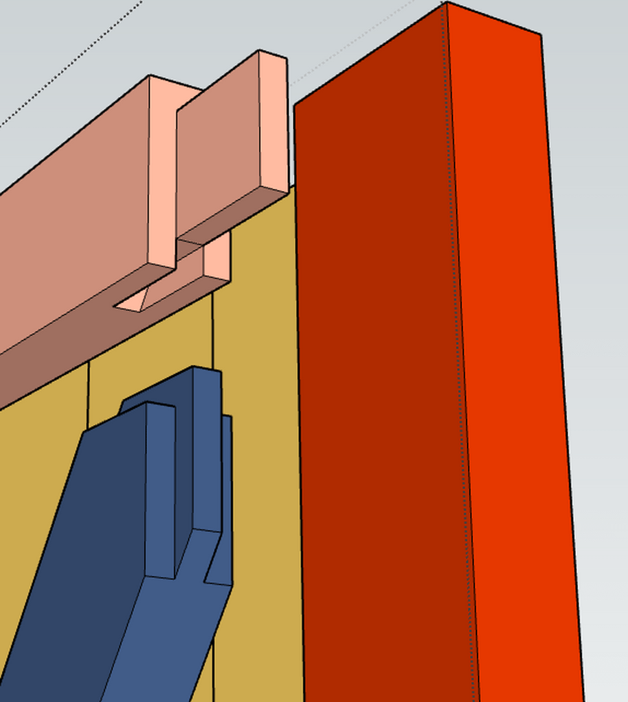

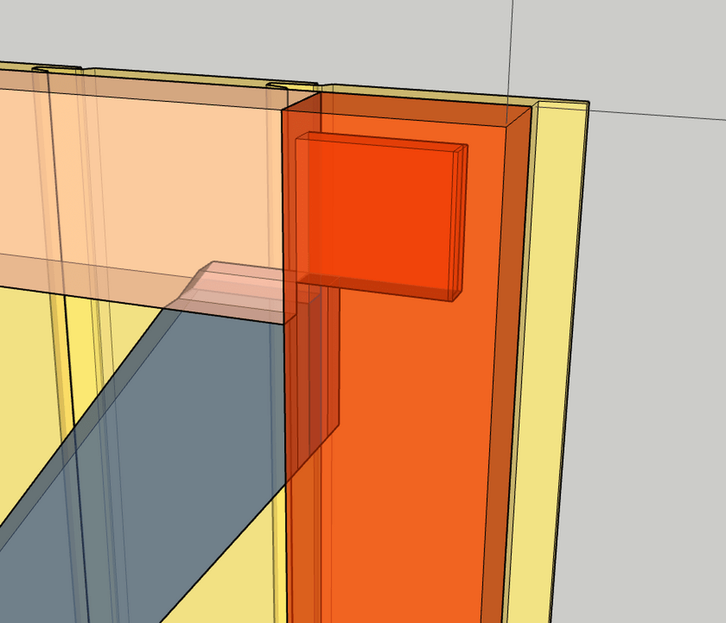

Je pense faire des assemblages tenons-mortaises entre montants et traverses, ainsi que sur l'écharpe en diagonale, comme sur les photos jointes.
Vu la section du bois (95x45mm) et la règle des tiers en tenons-mortaises, ça ferait des tenons d'environ 70 mm de long, sur une section de 15x65mm.
Comment faire avec ma défonceuse pour des tenons mortaises de cette profondeur ? Je suis certain de pouvoir faire des tenons de 40mm de longueur, mais pas davantage. Ou sinon, il faut que j'achète des fraises extra-longues mais je ne sais pas si c'est super nécessaire, ou si 40 mm suffisent.
Qu'en pensez-vous ?
Je pensais également faire un emboitement de l'écharpe (pièce bleue) pour une meilleure tenue, qu'en pensez-vous ?
Bonne journée !

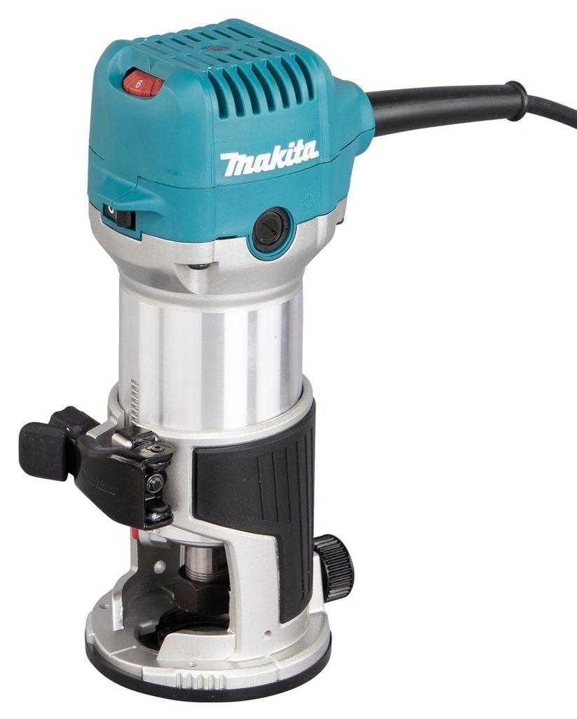

Ma défonceuse est une RT0702 de Makita, il me semble qu'elle a une capacité de 40 mm.

40mm semble plutot etre le diamètre maxi des fraises.
Ce qu'il faut regarder après c'est le diamètre max de queue que tu peux utiliser, et donc les pinces disponibles avec la machine, en option ou compatibles...
J'ai utilisé une fraise carbure de Ø12mm L100 donc a peu près 60/70mm exploitable (faut laisser un minimum de longueur dans la pince).

Eric25 non 40mm c'est la capacité de plongée donc pas de travail plus profond possible. En plus on parle ici d'une affleureuse pas d'une défonceuse donc il faut pas non plus lui demander de faire ce qu'une grosse défonceuse à déjà un peu de mal à faire.

Erebor a raison. C'est une affleureuse, et non une défonceuse, à proprement parler !
Aucune capacité de plongée, contrairement à une défonceuse, donc... hormis faire plonger la machine, uniquement tenue à la main.
/!\ HYPER DANGEREUX /!\
Sans compter que même si on arrivait à la faire plonger, avec cette puissance de 710W, elle risque ne pas supporter longtemps de tels usinages en profondeur.
Il faut abandonner cette idée, en tout cas, pas avec cette machine qui est loin d'être adaptée /!\ DANGER /!\

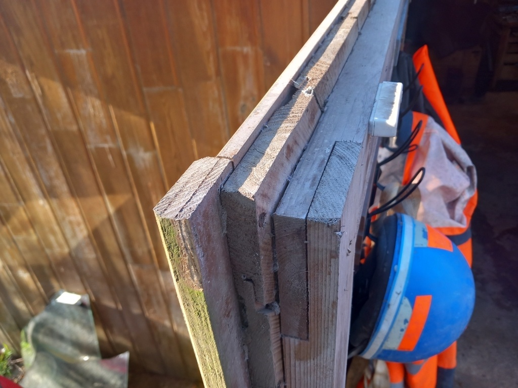

J'ai eu à réaliser de telles portes, c'est-à-dire, constituées d'un cadre support, habillé de clins de bardage. Ceci, directement sur chantier et sans grand outillage (juste une scie circulaire, en plus des outils à main). De dimensions similaires aussi.
Pour les cadres, un assemblage à mi-bois à chaque angle est suffisant, le bardage pointé ensuite venant renforcer le tout. Pour les écharpes, elles étaient simplement pointées en barbette.
Après, il est aussi possible de faire en assemblages tenons/mortaises, bien sûr, et plein de solution t'ont déjà été données par les collègues.
Mon propos est juste de dire que ça n'est pas indispensable, sauf choix esthétique ou d'"orthodoxie menuisière" !
Paravroum
Merci Medalegno ! Ton assemblage à mi-bois était collé ? Vissé ? Avec des tourillons en guise de verrouillage ?
Simplement pointé, en barbette (ou croisé).

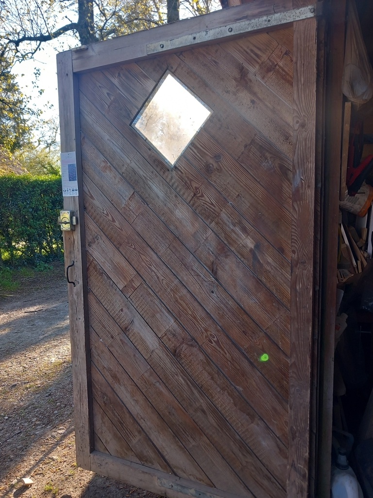

J'ai 2 paires de portes de garages à la maison, réalisées il y a 35 ans... seul le bardage commence à vieillir. Sinon, rien n'a bougé.
Et j'en ai fait des tas d'autres, sur le même principe. Jamais eu de retour !

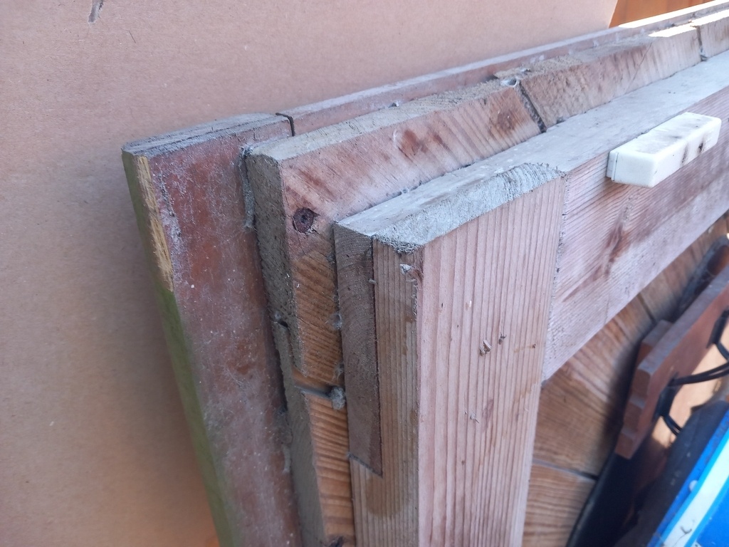

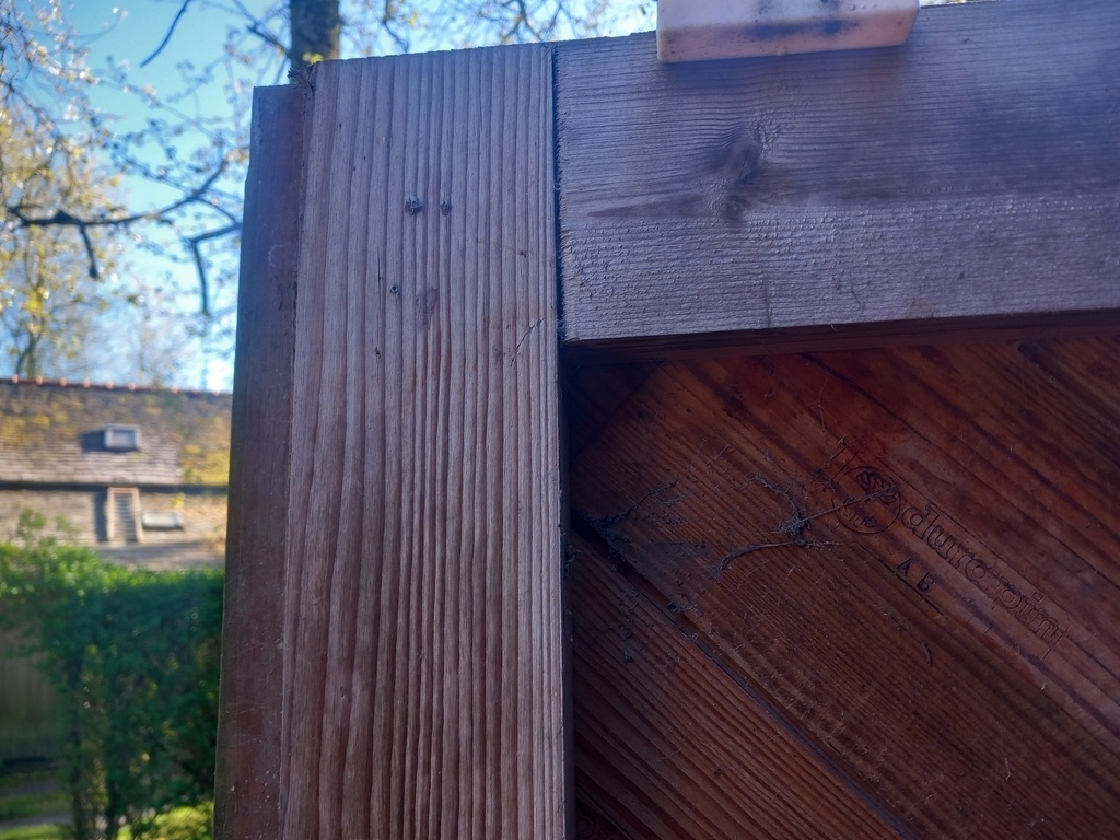

⁹Tiens ! Quelques images des assemblages des portes dont je parlais.
En plus, sur celles là, je n'avais pas eu besoin de mettre d'écharpes ! C'est le bardage bois, posé à 45° qui en faisait le travail.
