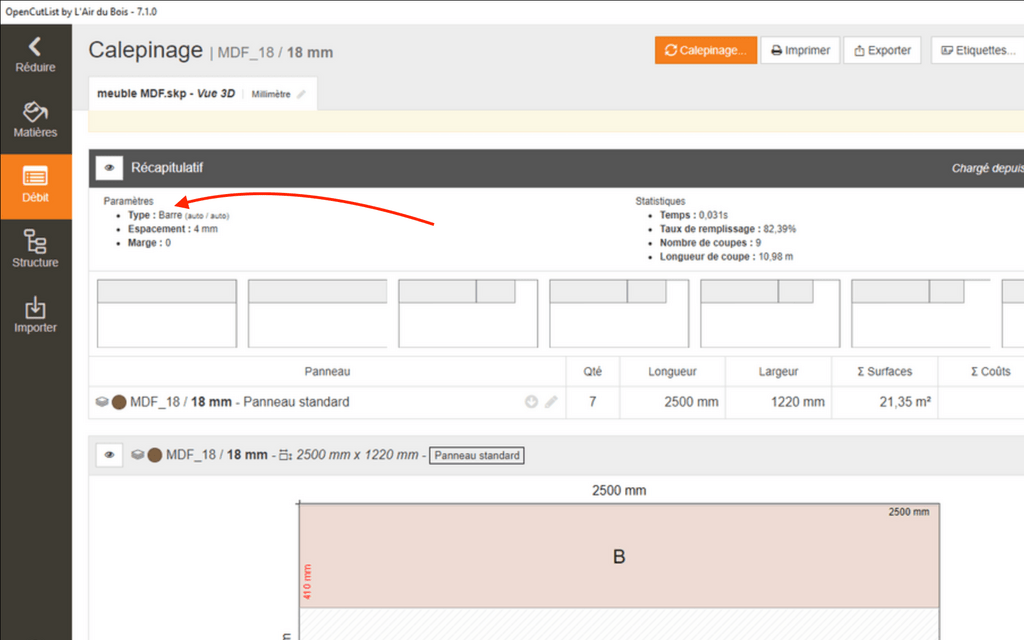

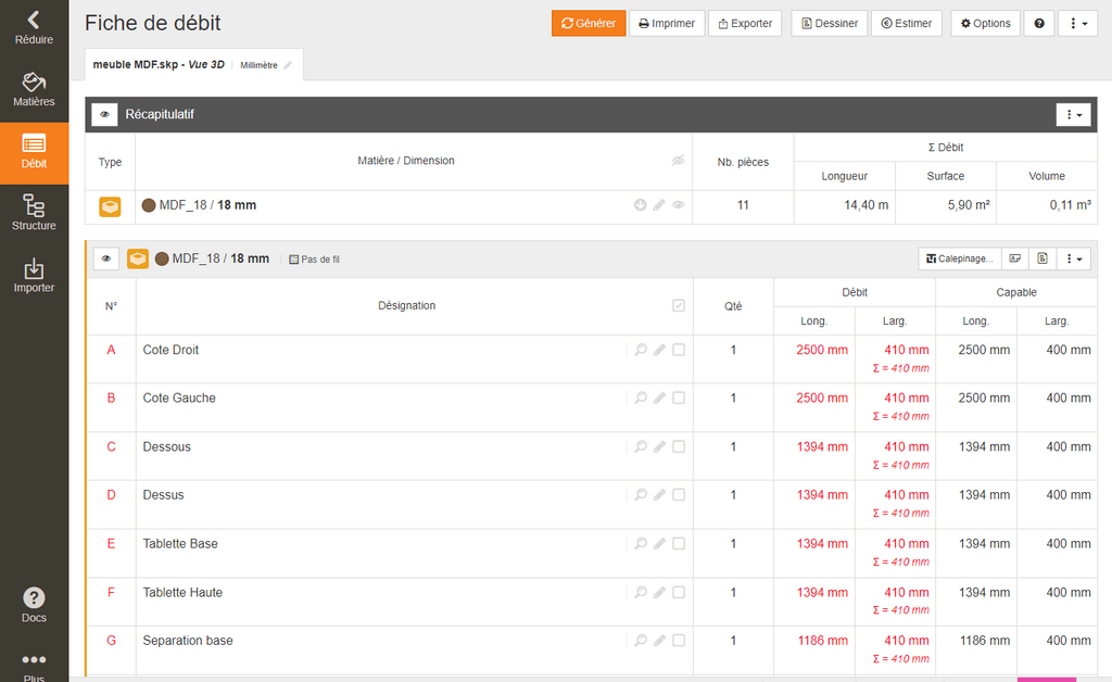

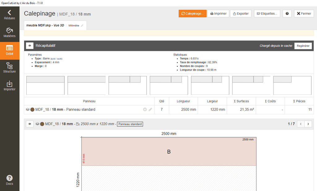

Bonjour, j'ai 2 coté de 2500x400 mm à débité dans une plaque de 2500x1220, mais opencutlist en calepinage me met 1 coté sur un panneaux et me compte donc 2 panneaux de 250x122 ??? pouvez vous m'expliquer merci

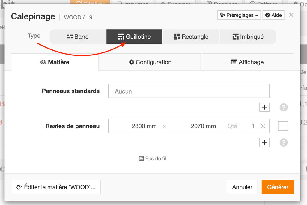

Si tu veux que la découpe se fasse en 2D (sur la longueur et la largeur), il ne faut pas choisir le type de calepinage "Barre", mais le type Guillotine.
Le type "Barre" est justement destiné à ne positionner les pièces que sur la longueur (1D). Et là c'est donc bien ce qu'il te faisait.
