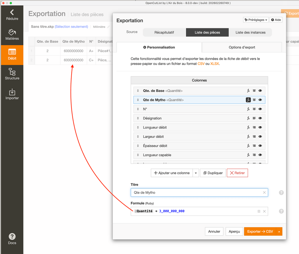

Bonsoir, je voudrais savoir comment faire ceci :
J'ai fait une boite à outils, je fait le débit, l'estimation OK mais comment on fait pour avoir le débit et l'estimation si je veux plusieurs boite identique , exemple 4 boites
La duplication dans le modèle est la solution la plus générale.
Mais si vraiment il faut un grand nombre, il est toujours possible d'appliquer un facteur multiplicateur à la colonne Quantité dans l'exportation XLSX ou CSV.
Julienreversible
Hello, je pense qu'il faut que tu la dupliques 3x dans ton modèle. A priori, opencutlist prendra en compte les 4 éléments.
PALETMAN
PALETMAN
oui déjà fait cette idée, mais si besoin de 200 pièce la c'est lourd
ecorse
Tu la duplique 200 fois. Une fois déplacée avec le "+", tu divises avec /200 😁
Et au pire tu peux faire un export et dans la colonne quantité, appliquer un facteur multiplicateur à 3 millards 😂
C'est ça. OCL ne compte que ce qu'il voit. Un multiplicateur virtuel pourrait rapidement devenir une source d'erreur.
