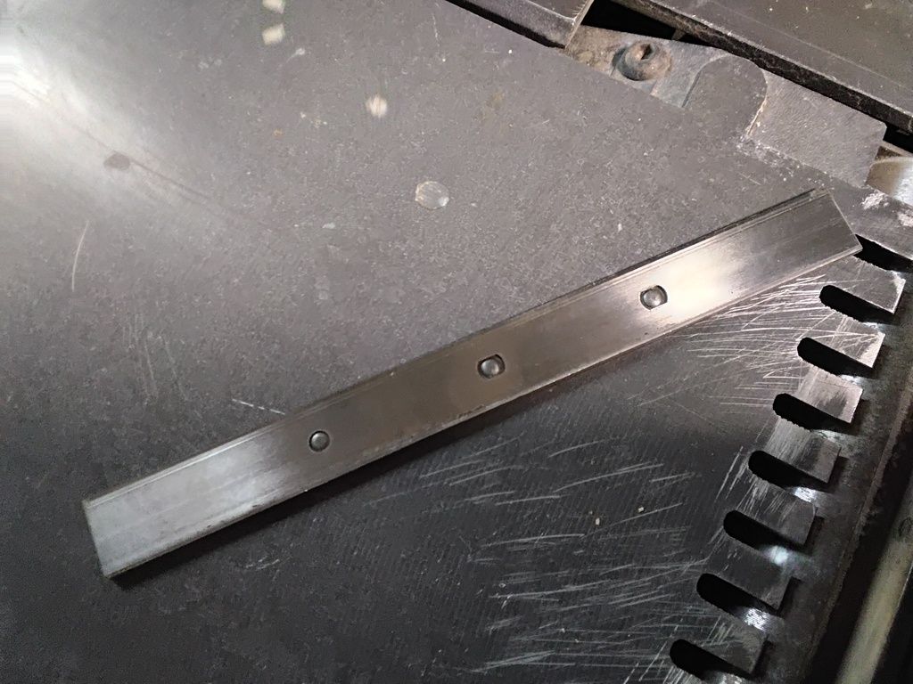

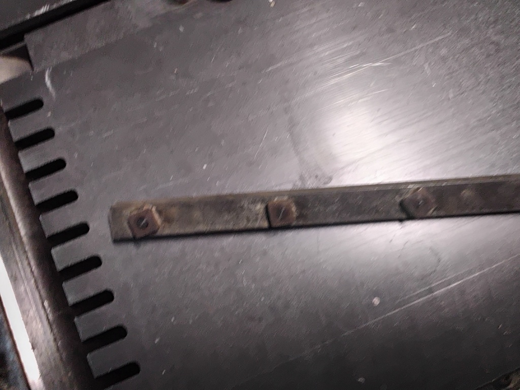

Amateur boiseux depuis peu, j’ai fait l'acquisition d’un combiné woodster. Aujourd'hui j ai voulu changer les fers de la dégauchisseuse et je les ai démonté pour commander de nouveaux fers et c est là que les problèmes ont commencé car les fers font 0,9 mm d’epaisseur avec un contrefer dont les ergots s'adaptent dans les fers et je n en trouve pas sur le net.
En attendant, je me suis dit que j’allais conserver les anciens mais quand je remets le fer et le contrefer en place et que je sers les 4 vis, le fer ressort et n'est pas du tout coincé dans l'arbre.

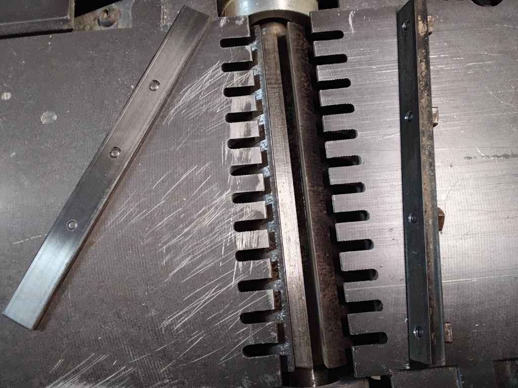

Il y a quelque chose que ne comprend pas. Les photos semblent montrer les éléments d'une configuration classique fers ré-affûtables + contrefers avec boulons, mais tu nous parles de fers de 0,9 mm d'épaisseur 🙄🤔
Si mon impression est la bonne, ce genre de fers se ré-affûte, et règle avec un positionneur de fers.
Quelle est la section précise de tes fers ?
Peux-tu nous en mettre une photo ?
As-tu des ressorts, en fond de gorge où placer les fers ?
Les réponses à ces quelques questions permettraient de mieux comprendre ton problème, et peut-être, t'apporter la bonne solution.

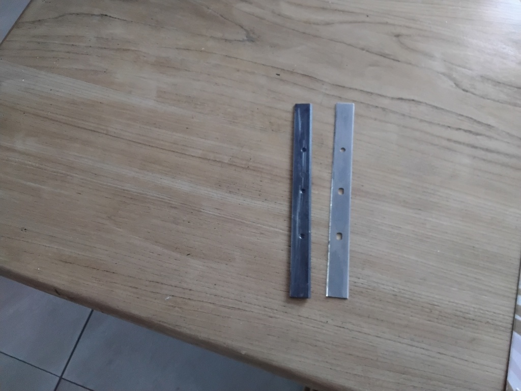

J'essaye de vous mettre une photo d’un fer et de son contrefer. Le fer fait environ 1 mm d'épaisseur et le contrefer presque 2 mm. Je pensais que ce type de fer était jetable et je n'en ai pas trouvé sur le net. J’ai suivi une notice d’un bestcombi 2000 ( combiné similaire à mon kity woodster ) qui pronait de mettre un fer de 2,5 mm mais surprise quand j’ai enlevé les fers de mon combiné, les fers ne ressemblent pas à ceux de 2,5 mm donc je me pose la qu3stion de savoir si je peux remplacer mes fers actuels ( 1mmm + contrefer ) par un fer de 2,5 mm.

Ah oui excuse moi, je n ai pas répondu entièrement. Oui il y a 2 ressorts sous chaque fer et je calibre la hauteur avec un gros aimant qui se positionne sur l'arbre.
J ai essayé de mettre un fer de 2,5 mm . Ça serre bien.
Je vais changer les 2 et mettre la machine en route. Prions pour que tout se passe bien et que les fers ne s'envolent pas dans mon garage.

S'il y a bien des ressorts, c'est bien le même principe qu'avec des fers ré-affûtables classiques. Pareil pour le mode de réglage des fers.
Cette machine doit donc être prévue d'origine pour fonctionner avec l'un ou l'autre de ces montages.
Si c'est bien serré et réglé, pas de raison que ça se passe mal.

Bonjour, si vous serrez les vis c'est normal, il faut desserrer les vis du contrefer pour qu'il appuie sur le fer et fasse son rôle de queue d'aronde.
