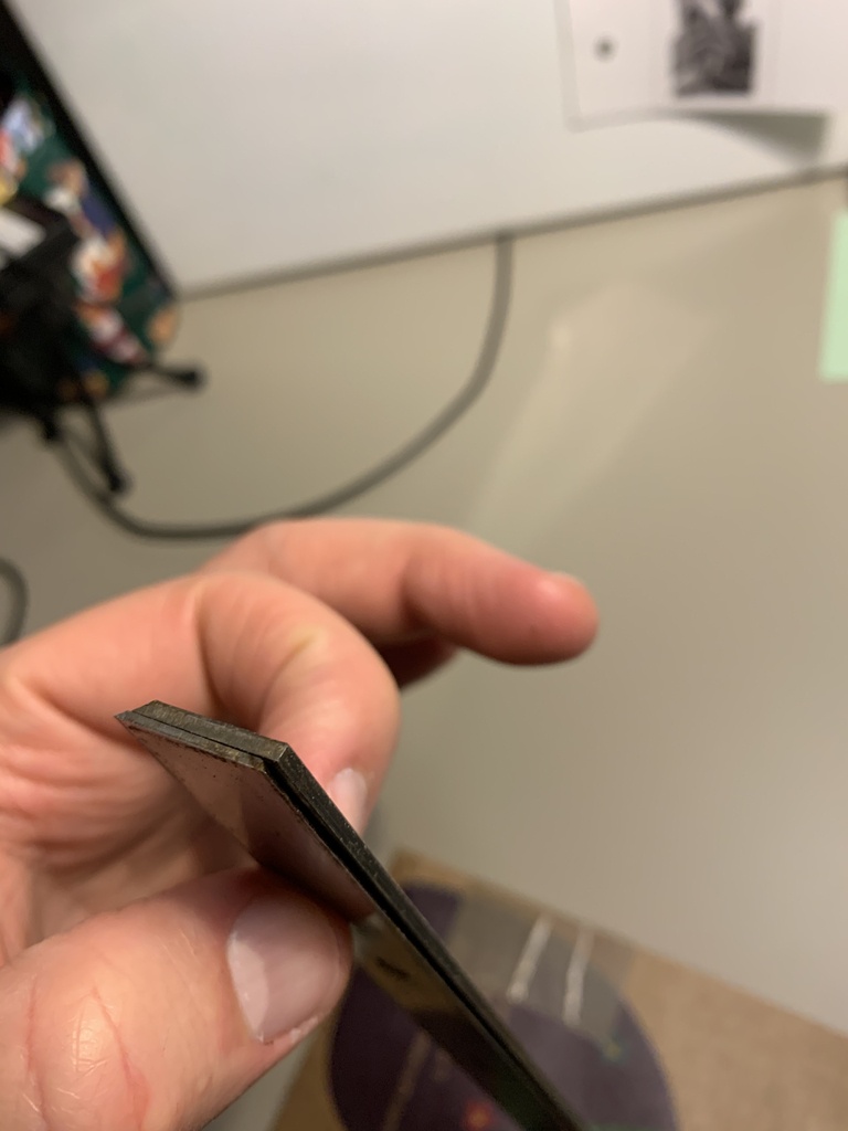

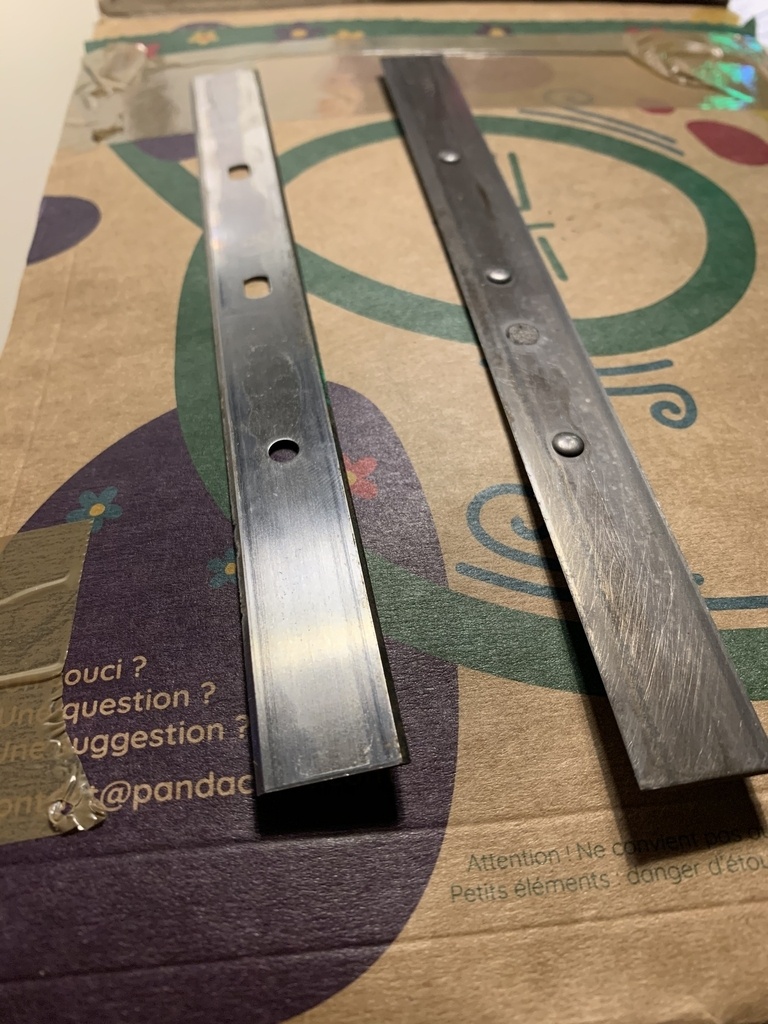

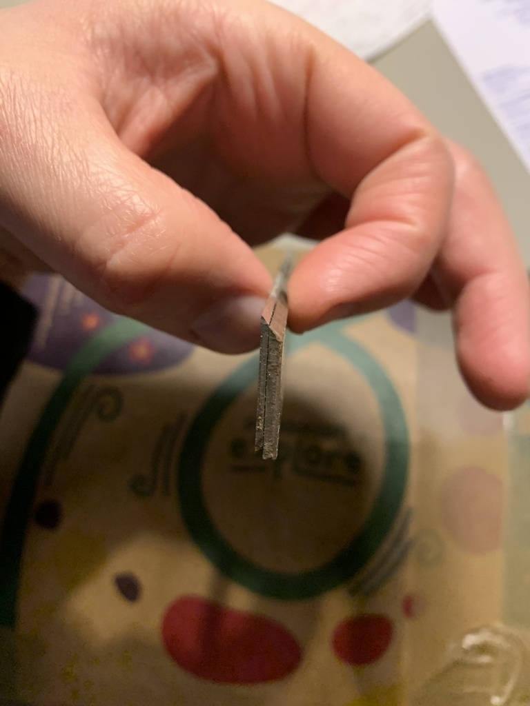

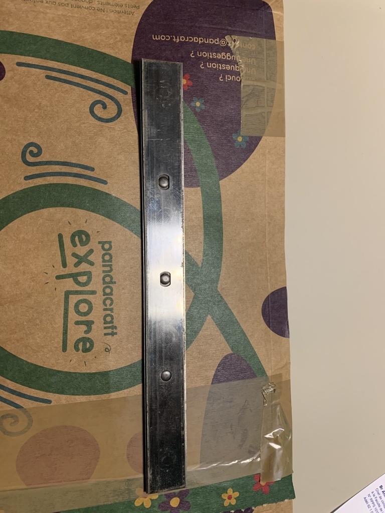

Voilà le fer et le contre fer. Ensemble ils font 3mm d’épais. Le fer seul 1mm. Je ne sais pas si la machine était montée d’origine comme ça ou si un fer simple de 2,5mm d’épais irait. (J’ai laissé dans la dégo le coin de serrage)
