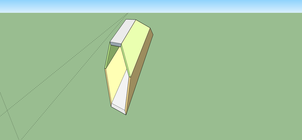

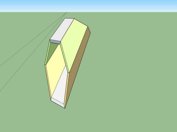

Je cherche les techniques les plus précises et efficaces pour coller une pyramide tronquée hexagonale conique.
Si vous avez des astuces éprouvées pour ce type d'opération, merci pour le partage !!!
une illustration de l'assemblage en question en image

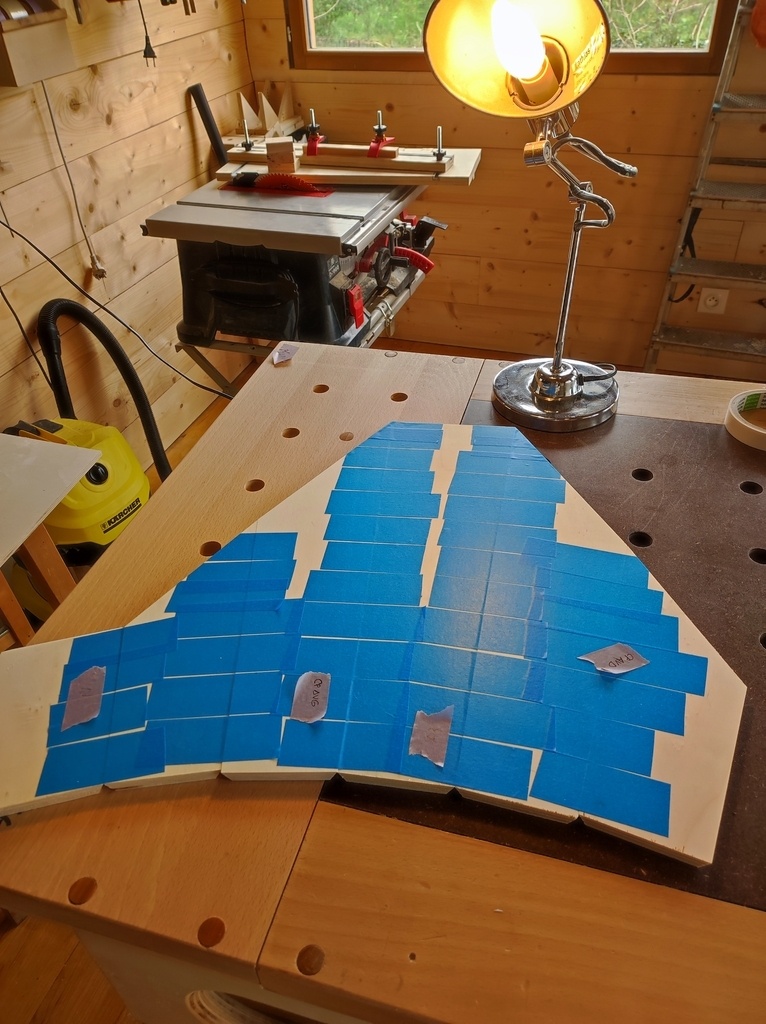

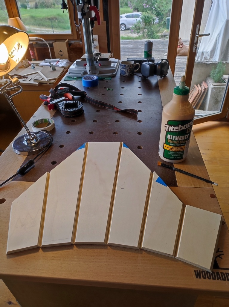

Voici le résultat plutôt convaincant avec le scotch bleu de peintre. la petite astuce supplémentaire, mettre une première couche de colle vinylique sur les chants du contreplaqué qui va être absorbé en grande partie en laissant reposer un petit moment et ensuite une nouvelle couche sans excès avant l'assemblage final

. Tu étales toutes tes pièces bien à plat, faces extérieures au dessus, arrêtes contre arrêtes.
. Tu viens scotcher le tout, en gardant les bonnes positions, serrées et en hauteur.
. Phase la plus difficile (cest dire, si toute l'opération est difficile 😃) tu retournes le tout. Puis tu reposes tout ça à plat, sur une table ou établi.
. Tu appliques la colle avec un pinceau sur les chants en pente.
. Et enfin, tu enroules le tout, tu renforces au Scotch, là où il faut et suivant besoin.

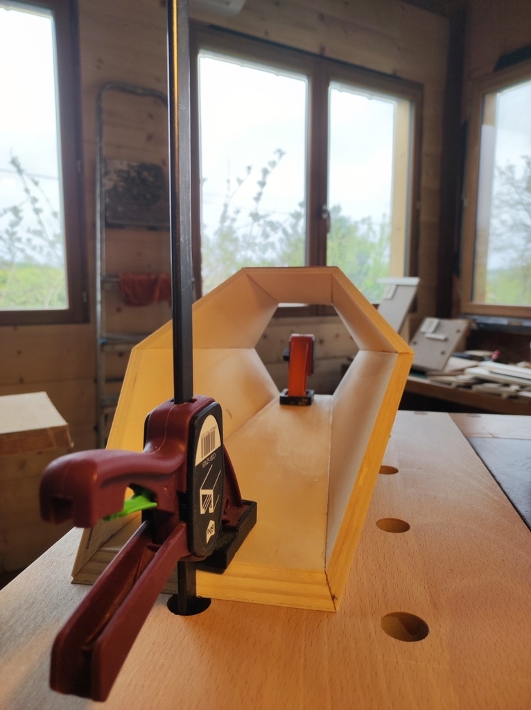

ça a parfaitement fonctionné 👍
