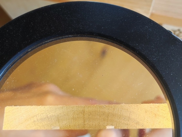

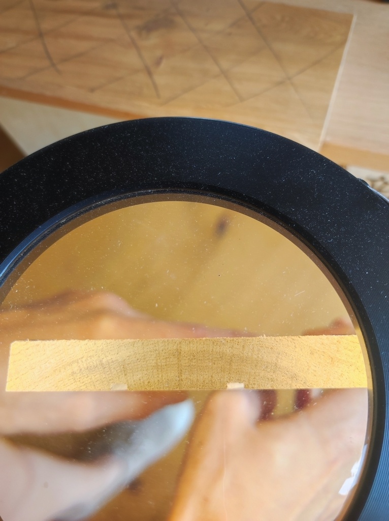

Je souhaite réaliser une pancarte d’entreprise en bois massif à partir de chutes de parquet en chêne, assemblées par collage sur chant.
Les lames semblent bien issues d’un débit sur dosse. Cependant, sur le bois de bout, les cernes apparaissent presque parallèles aux grandes faces de la lame, sans former une courbure suffisamment visible sur l'un des côtés pour identifier clairement une face côté cœur et une face côté écorce.
Je m'interroge donc:
Est-il courant de pratiquer un débit sur dosse, d’obtenir des lames dont les cernes sont presque parallèles et pour lesquelles le côté cœur ne peut pas être clairement identifié ?
Cette configuration peut-elle venir du fait que les lames ont été prélevées dans une partie de la dosse très éloignée du cœur de l’arbre (limite écorce)?
Existe-t-il d’autres indices permettant de déterminer le sens cœur–écorce : rayons médullaires / aspect du fil sur les faces / légère courbure des cernes ou comportement naturel de la lame ?
Lorsque le côté cœur reste impossible à identifier sur l'un des chants, comment faut-il organiser les lames lors du collage pour limiter les risques de tuilage et de déformation du panneau ?
Dans cette situation, faut-il tout de même retourner une lame sur deux, ou est-il préférable de privilégier la stabilité individuelle des lames ?
Merci d'avance pour vos réponses

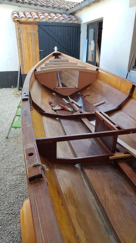

Belle proposition cher Étienne,
j'utilise une époxy West system, autant pour le collage que pour la finition du bois, deux couches, avant de passer au vernis le Tonkinois.
Il est important d'enlever la pellicule d'amine, au tampon à récurer et à l'eau claire, après séchage et pour chaque couche d'epoxy.
Alternative au barrage arrière, deux emboitures (Simone?) embrevées selon les matériels/compétences disponibles...
Et deux gouttes d'eau pour le chapeau...voir photo, une enseigne en tilleul, sec séchoir, en extérieur depuis 1999...
Bons copeaux
Jean

Sur ta photo ça parait pourtant bien clair, le coeur est en bas.

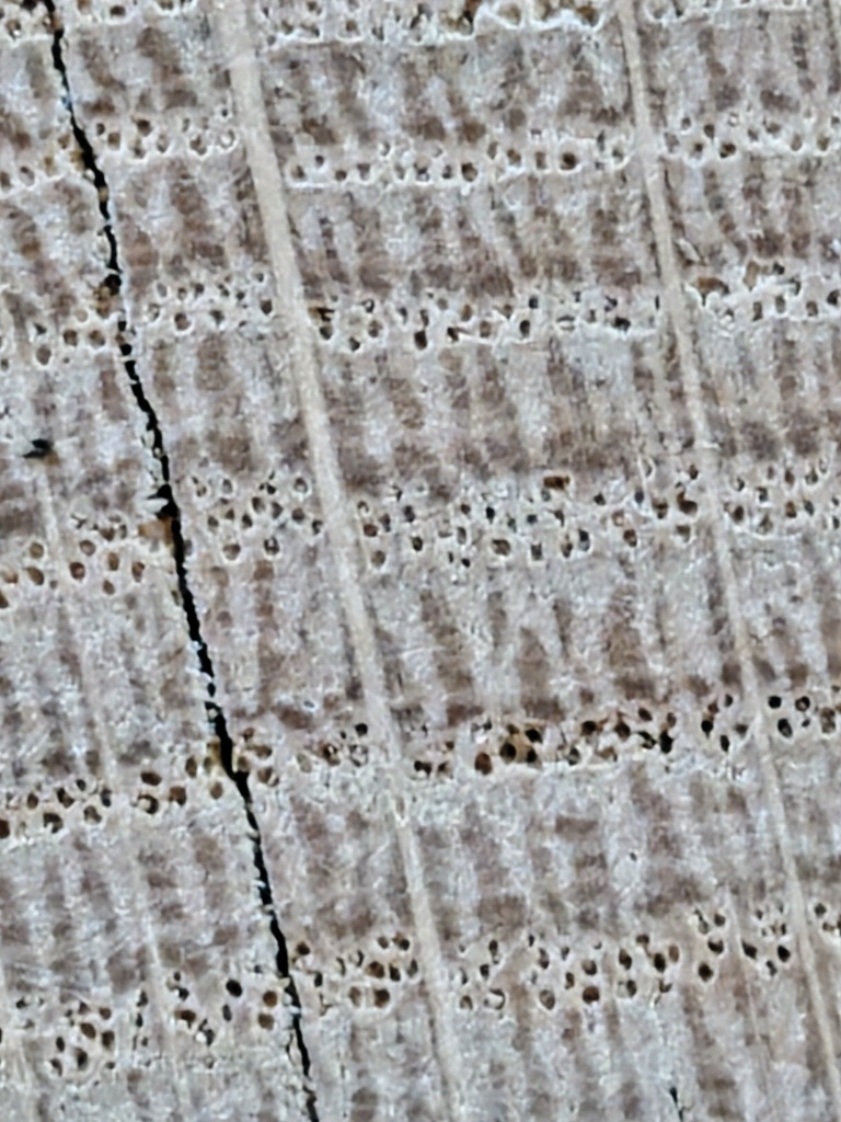

Cela dit, avec un gros diamètre de bille, et des avivés pas très larges, la configuration que tu décris peut arriver. Les rayons médullaires étant radiaux, il est possible de retrouver l'orientation de la planche dans la bille.
Sinon, l'évolution des cellules donnent quelques indications, des sortes de cônes plus sombres dont la base est côté coeur, jouxtant les cellules ouvertes. Ça peut dépendre de la variété ceci dit ( je me couvre, sait on jamais, n'ayant rien d'un expert, à part la modestie...)
Quand à l'orientation, je préconiserais de mettre le coeur au soleil, c'est à dire du côté où l'exposition sera maximale, c'est à dire sud/ouest. C'est cette face qui sera la plus soumise au dessèchement.
Si c'est contre un mur, alors le coeur vers l'extérieur.
Dans les deux cas, on vise à contrarier la déformation naturelle, on fait ce qu'on peut...
Je retourne à mon chantier, naval aujourd'hui...
Bons copeaux.
Jean
