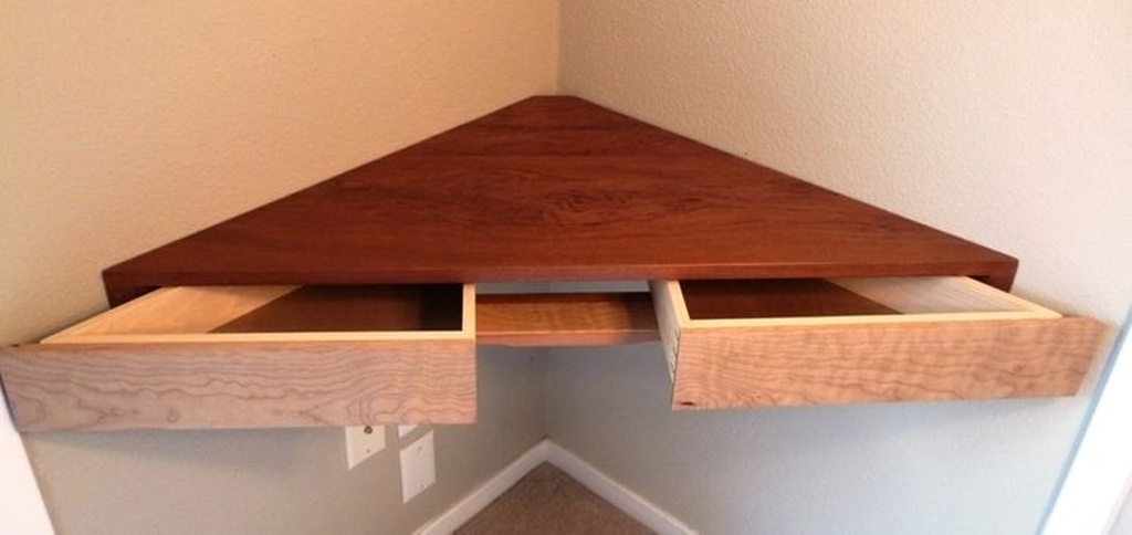

Paul26
Il y a cette solution

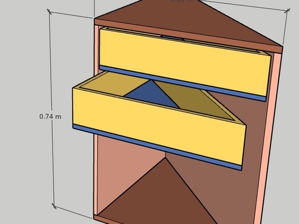

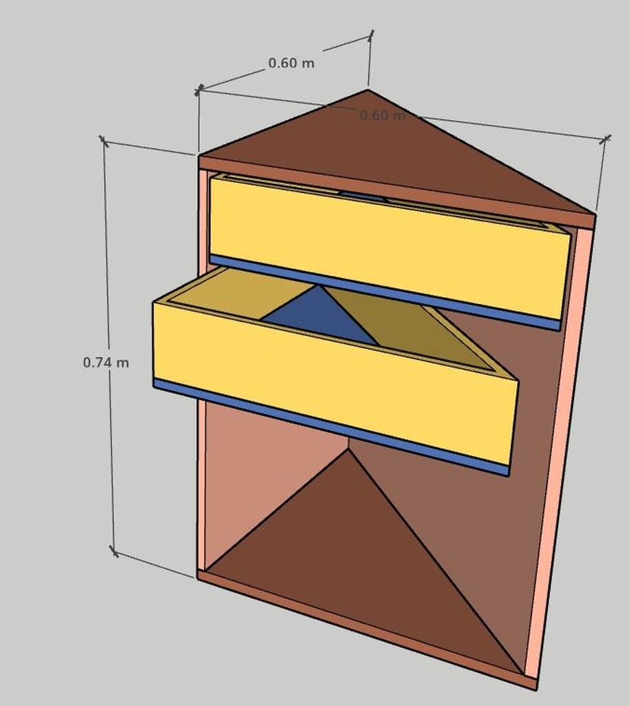

fredDht
Voici une représentation de ce que je voudrais :
Evidement le problème c'est comment faire tenir le tiroir quand il sort.... Mais à vous entendre la solution n'existe pas.
Kentaro, ton idée n'est pas inintéressante, cela revient à avoir des boites triangulaire posées sur des étagères, si je comprends bien
