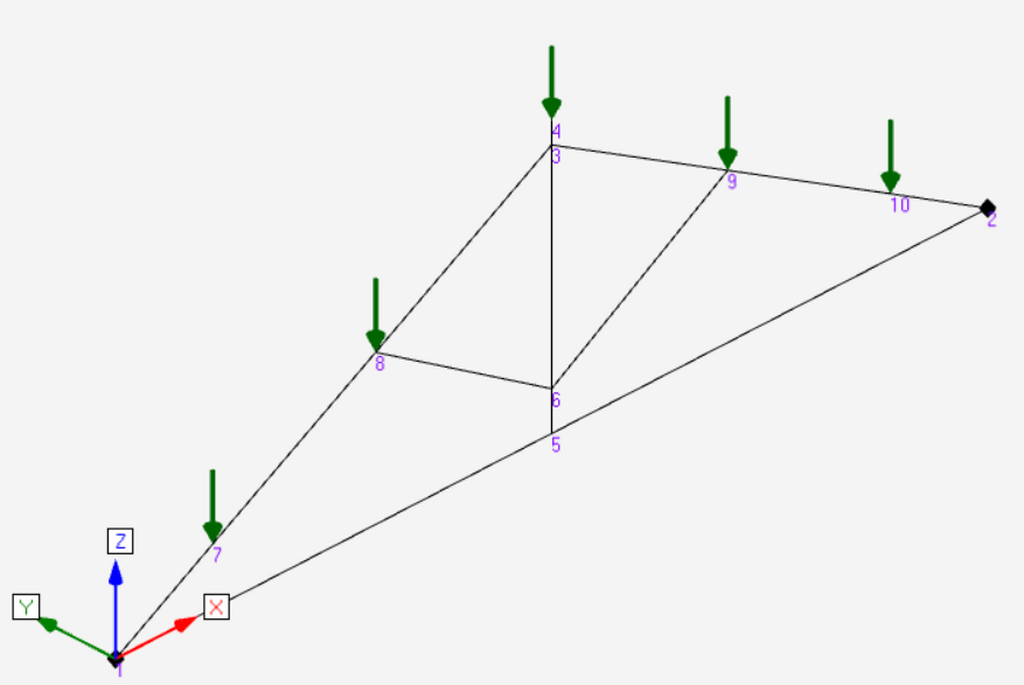

J'ai utilisé Freelem pour modéliser une de mes ferme actuelle et calculer les efforts, contraintes, réactions, etc. en fonction :
  • de la position réelle des pannes et de la surface de toiture portée par chacune,
  • des charges permanentes de la toiture (estimées à 90 daN/m²),
  • de la surcharge neige en fonction de mon altitude/lieux d'habitation (140 daN/m²),
  • de 3 cas de vents (1 pan au vent l'autre sous le vent / l'inverse / cas soulèvement global),
  • combinaisons des cas précédents avec ELU 1.35 sur permanentes et 1.5 sur neige/vent.
J'obtiens un certain nombre de valeur cohérentes.

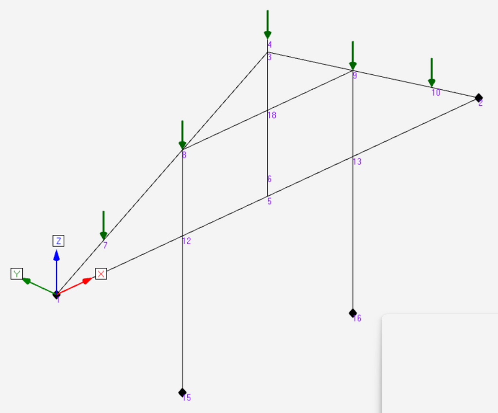

Puis j'ai modélisé la nouvelle ferme avec les modifications envisagées :
  • suppression des 2 contre-fiches,
  • ajout d'un entrait retroussé au niveau de l'ancienne liaison CF-arba moisé de part et d'autre des arba-poinçon-arba,
  • ajout de potelet au droit des liaisons arba-nouvel entrait retroussé descendant sur l'entrait d'origine,
  • ajout de poteaux sous l'entrait d'origine au droit des potelets.
Il apparait qu'une très (trop😕) grand majorité des forces de réactions initialement transmises aux murs périphériques se retrouve maintenant transmises aux nouveaux poteaux rajoutés sous l'entrait.

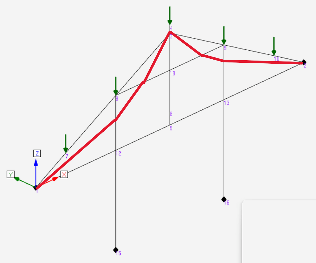

En plus des modifs proposées, (poteaux, etc), rajouter les parties rouges.
Cela devrait rigidifier les arbalétriers, et devrait donc réduire la poussée sur les poteaux. Mais cela transfère les charges sur les murs...
playmobilmanu
approche intéressante, je vais la tester dans le modèle de ce pas !

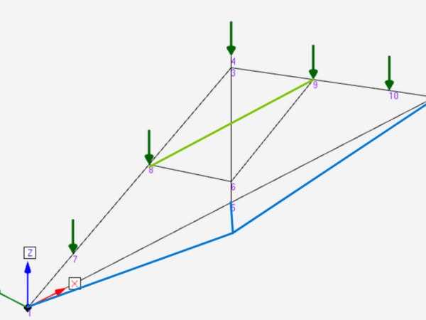

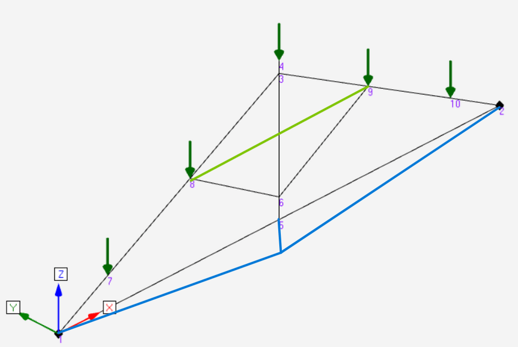

Vasirol
Essaye juste avec l'entrait retroussé (en vert)
Et si y a trop de flexion de l'entrait principal car trop de descente de charge sur le poinçon rajoute deux câbles/barre métallique en bleu avec une entretoise métallique 10/20/30cm sous le poinçon.
playmobilmanu
Interessant également, je vais modéliser cela aussi !
