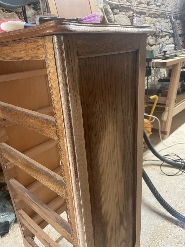

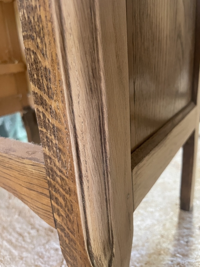

Bonjour, bricoleuse débutante, je me suis lancée dans le ponçage de ce meuble et je GALÈRE pour l'intérieur des toutes petites moulures ! J’ai beau essayer à la main avec différents grains je galère à enlever le vernis dans le fond de l’angle de la moulure…avez-vous une astuce ? Peut-être une dremel avec une tête adaptée ? Un racloir ? Un produit ? Toute astuce est la bienvenue !! je vous remercie 🙏🏻

La technique habituelle pour décaper un vernis ou une peinture consiste à utiliser un décapant (avec des gants, un tablier ou une cotte de travail et des lunettes de protection) dans un lieu convenablement ventilé.
Quand le vernis ou la peinture sont suffisamment ramollis, on les enlève avec spatules (métal et/ou bois dur) racloirs de diverses formes peu ou pas affûtés, et laine d'acier.
C'est un travail fastidieux, plutôt désagréable, et le bois peut ensuite avoir besoin d'un nettoyage/éclaircissage/traitement avant de pouvoir envisager une nouvelle finition.
Le ponçage est considéré comme un peu violent, puisque en plus du vernis, une pellicule de bois, parfois riche d'une belle patine dans le cas d'un meuble ancien/de style, risque de partir, sans compter les arêtes qui peuvent être sérieusement entamées/émoussées...
Bon décapage, et bon week-end.

J'utilise pour les moulures des chutes de ponceuse à bande, c'est du papier asser rigide auquel on donne une forme arrondi ou plié pour avoir un angle vif suivant le profil de la zone a décaper (grain 80 ou 100), on peut rajouter une cale en bois de cette forme
Utiliser aussi un racloir en évitant de déraper pour ne pas marquer le bois.
Enlever avec un racloir.

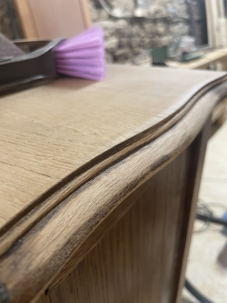

D'ailleurs, c'est tout le meuble qui aurait du être traité au grattoir...
En supposant que l'on sait utiliser un grattoir... C'est bien zoli de vouloir remettre les vieux meubles au "natureeeel", mais encore faut-il savoir comment...
En tout cas, cela ne se fait pas à la ponceuse. C'est le meilleur moyen pour bouziller un meuble...
As tu vu sur la photo du milieu, la ponceuse a bouffé tout le bord du plateau... Pareil pour les arrêtes des moulures, elles étaient bien propres et nettes, maintenant, elles sont toutes arrondies, mangées...
