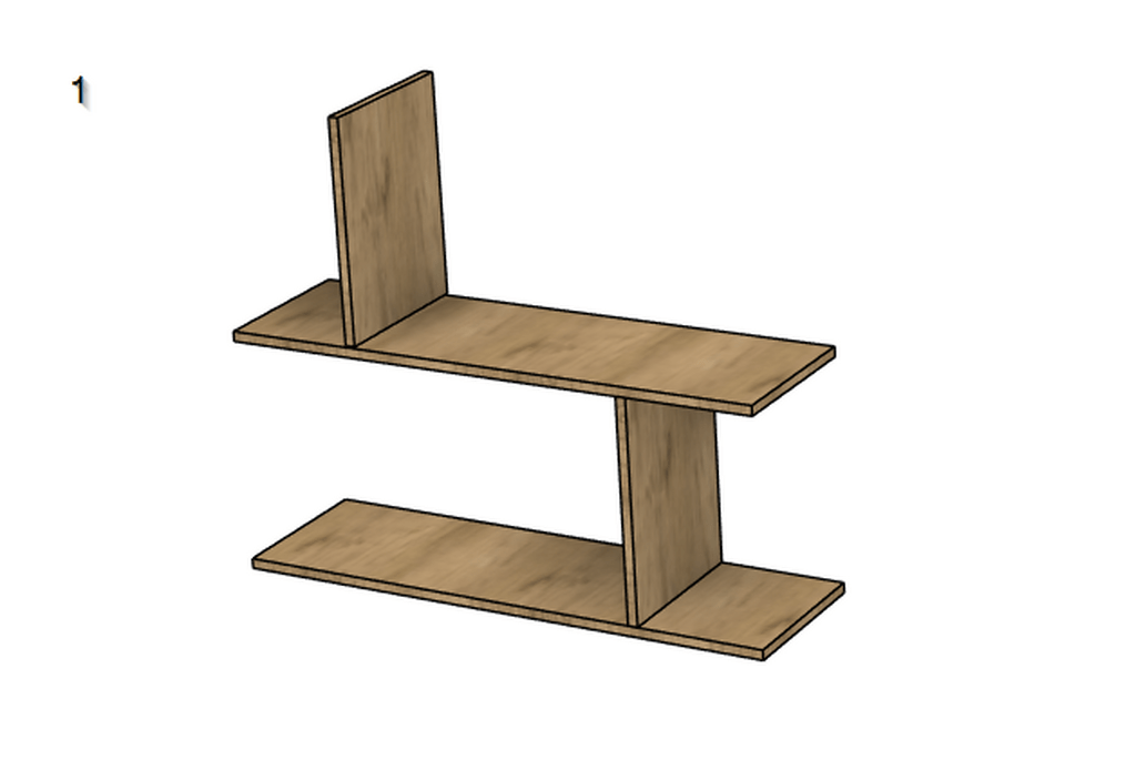

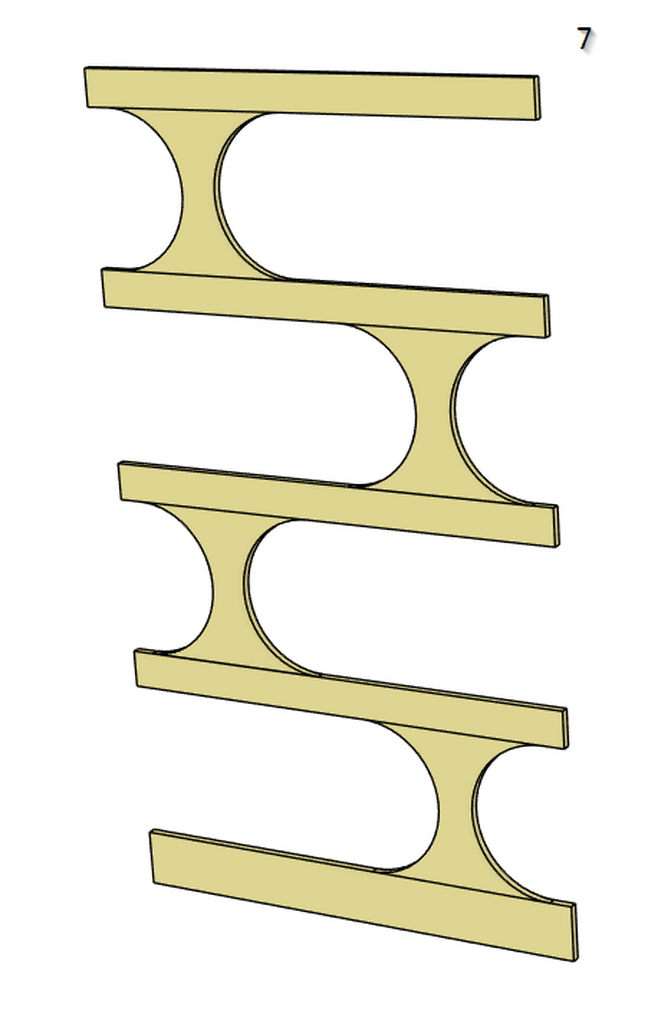

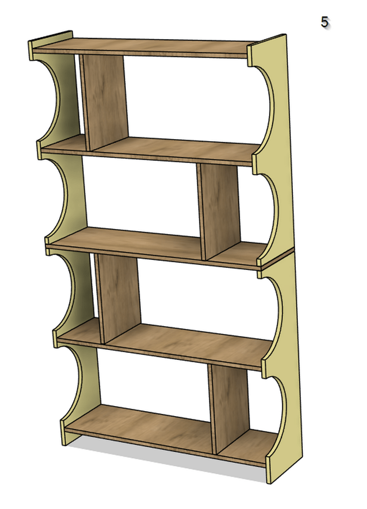

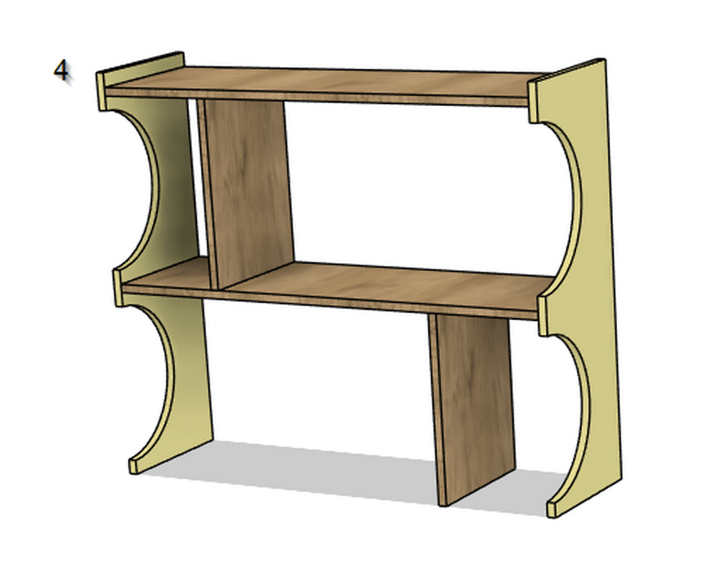

J’ai dessiné l’étagère suivante, et je me pose des questions sur sa réalisation et particulièrement le montage. Je compte utiliser tourillon + colle mais je pense que ma question serait la même avec des dominos: comment réaliser le montage du meuble une fois les découpes / peintures faites, dans quel ordre?
Car beaucoup de pièces sont tenues par les 4 côtés et donc je vois pas comment commencer et continuer sans me retrouver dans une situation bloquante… je ne suis pas sûr d’être clair(?)
Merci pour vos éclairages !

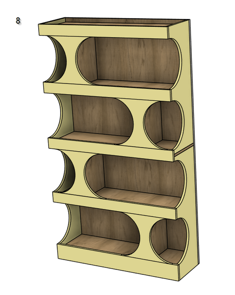

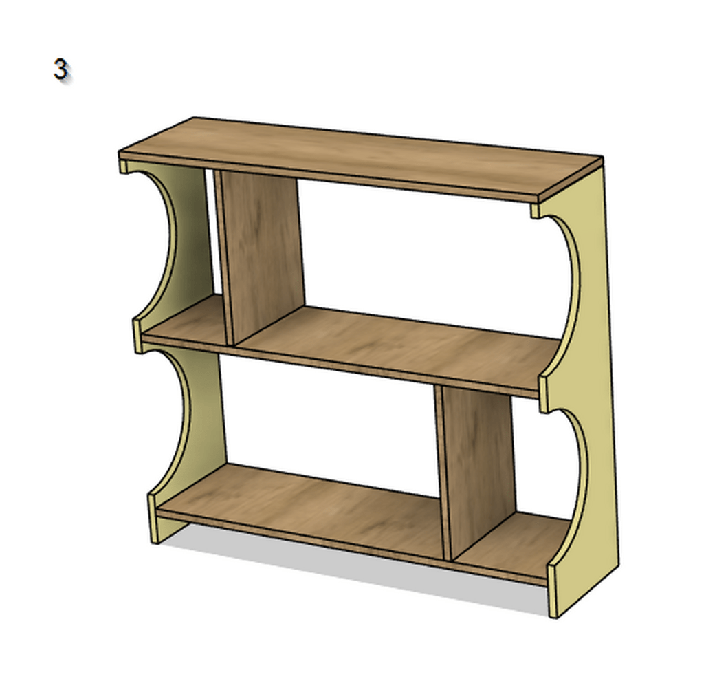

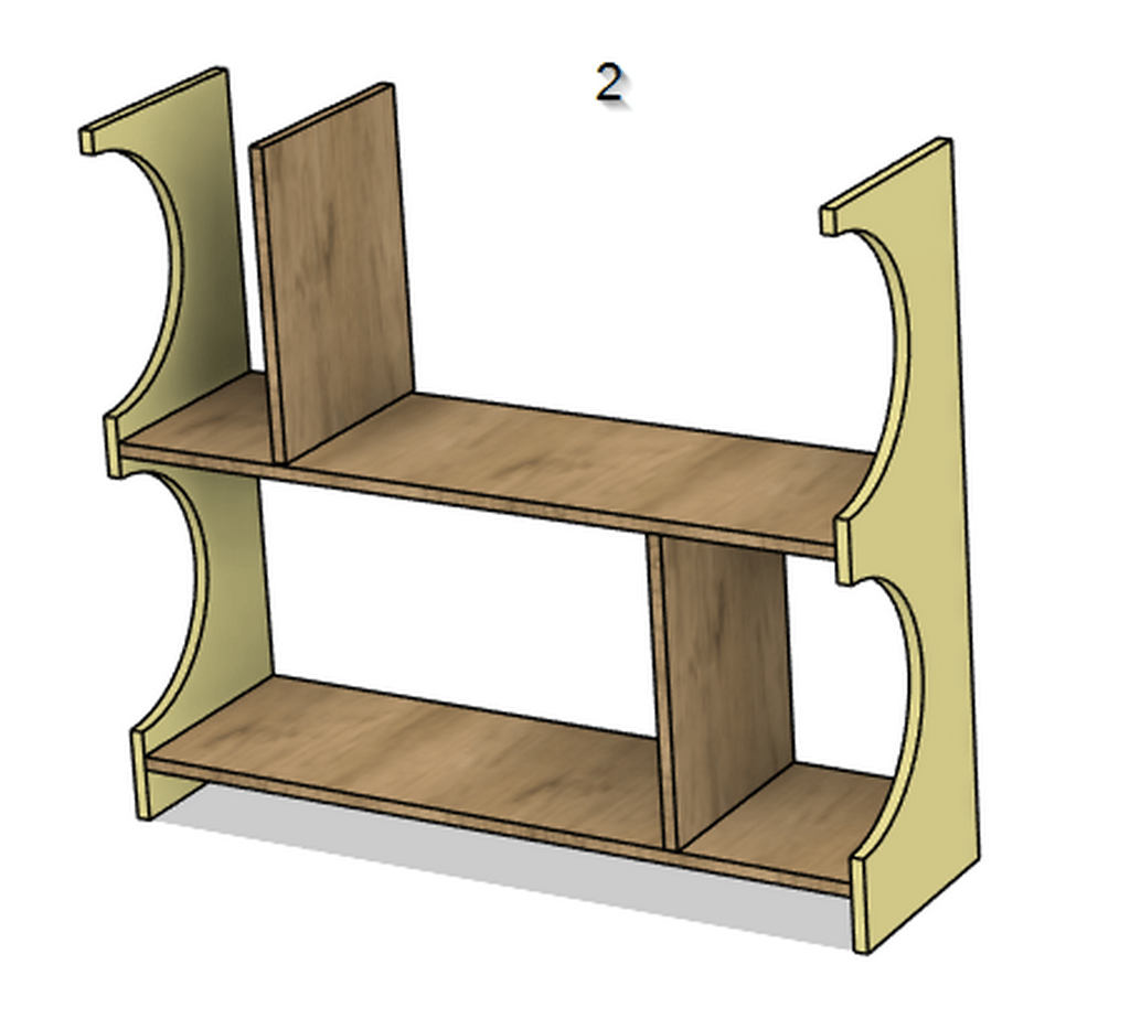

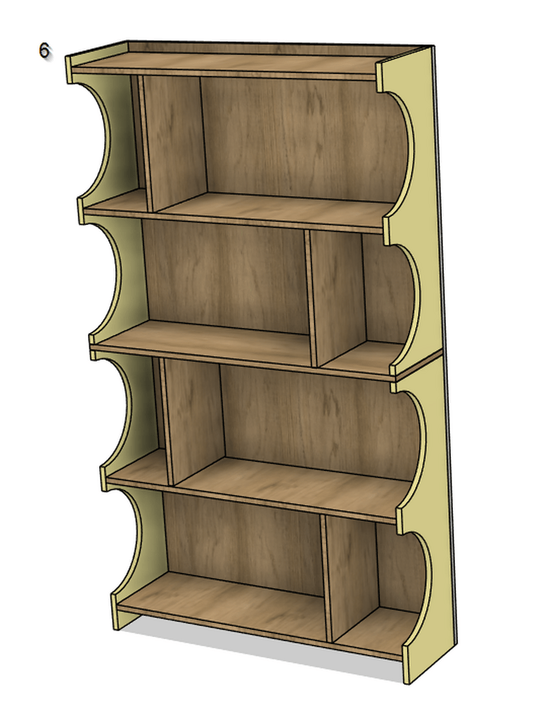

EDIT: ma question/montage n'étant pas clair, j'ai trouvé un ordre de montage qui semble marcher (?) et du coup peut-être vous montre mieux l'assemblage désiré.
On ne voit pas bien comment sont faits les emboitements, mais a priori, monter les cotés sur la face arrière et les étagères tout en même temps, puis fixer la face avant.
darrepac
Je viens de mettre à jour la question avec les photos d'un montage que j'imagine et qui permet de mieux voir les assemblages (enfin j'espère)
BingoDS
Je ne vois pas très bien où est le problème. Si j’ai bien compris, tu crains de ne pas pouvoir réaliser le montage à un moment donné ?
Tu peux tout à fait terminer par la face (par exemple), il n’y a rien de bloquant, que ce soit avec des tourillons ou des dominos.

Ouais... que veux tu qu'on te réponde. On ne voit rien des détails d'assemblage, de ce qui recouvre quoi...
En effet ça n'est pas clair !
darrepac
OK, il y a donc bien une subtilité, avec cette tablette à mi-hauteur, qui est débouchante sur les montants.
Et bien, l'ordre que tu sembles avoir déterminé (suivant l'ordre des vues) paraît logique.
Il va falloir procéder en plusieurs phases de montage, du fait du nombre d'assemblage et collages à chaque fois.
Par contre, il faudra être hyper précis pour chaque usinage. A ce propos, j'aurais pour ma part, opté pour des Lamello, plutôt que tourillons ou Domino (car moins profonds mais plus longs permettant un peu de jeu, etc).
Mais hormis ces points de vigilance, pas de problème majeur.

On ne voit pas quel est l'assemblage de la face avant et des côtés, ni celui des étagères.
Sinon, ce serait : arrière puis un côté, puis mise en place des étagères, puis second côté, enfin face avant.
Et il vaudrait peut-être mieux le faire en plusieurs étapes.
