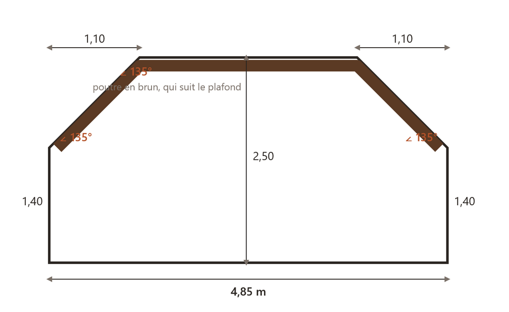

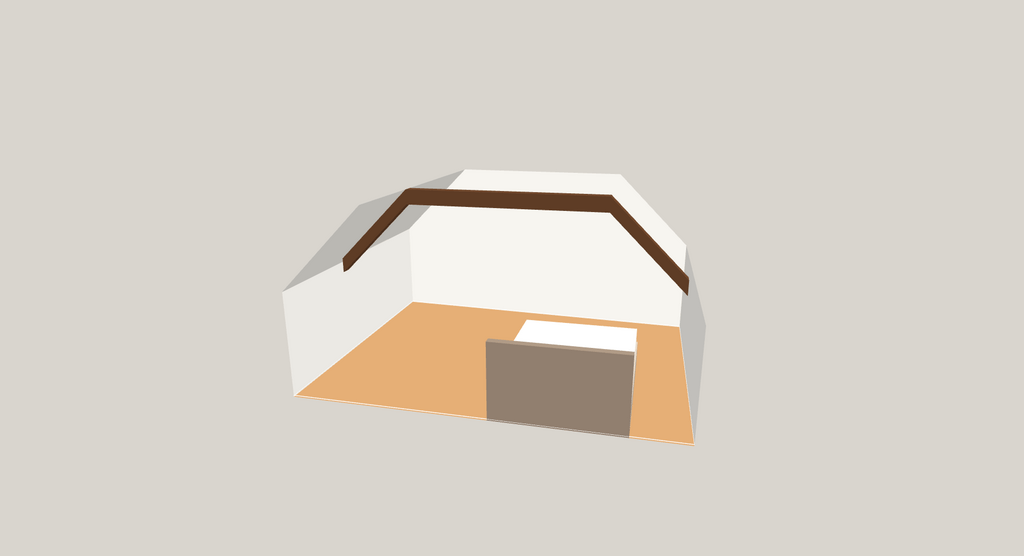

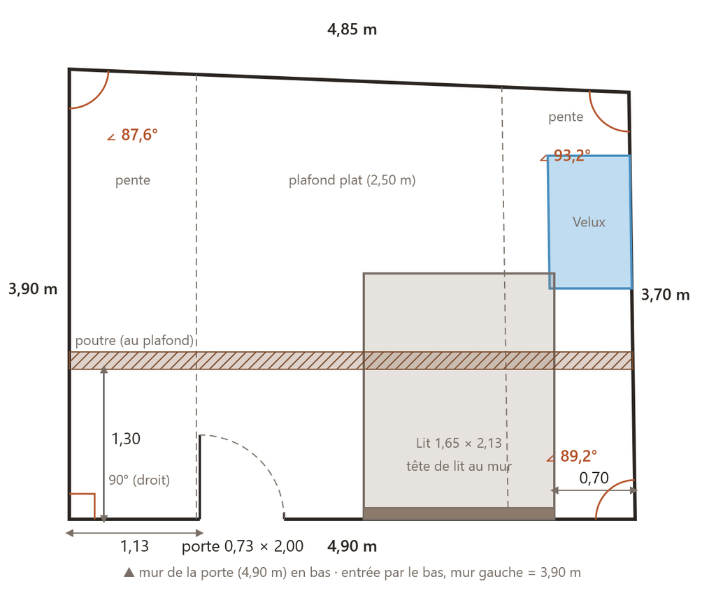

Je m'arrache les cheveux depuis quelques jours et je ne trouve aucune solution satisfaisante pour ne pas perdre d'espace et rendre le projet fonctionnel et esthétique.
Je cherche à installer dans une chambre un grand dressing en L mais je suis confronté à deux difficultés:
  • Un des murs est sous pente
  • L'angle qui joint les deux murs est aigu.
L'idée étant de poser une base en L et de fixer dessus des caissons déjà existants achetés d'occasion.
Le dressing se situera le long du mur de 3.90m, jusqu'à la poutre et le long du mur de 4.85m en laissant dispo 1.5/2m.
Auriez vous des conseils et recommandations sur comment m'y prendre ? Suivre l'angle du mur ? Faire un angle de 90 avec les deux côtés du dressing ?

C'est clair que partir de mobilier de réemploi pour aménager une pièce avec ces contraintes, ceci sans perdre de place, ne va pas être simple. Sauf à y faire de grosses modifications.
Or, tu ne nous dis pas quelles sont tes capacités, expérience, équipement, etc.
Avec du mobilier fabriqué spécialement, on peut plus facilement gagner de la place, pour le renfoncement en angle, et en adaptant la profondeur du meuble sur le mûr de 4,85, par exemple.
Pour la question concernant l'angle, si avec du mobilier réalisé spécialement, on pourrait jouer sur la profondeur, et ainsi prévoir au angle à 90° à l'avant, faire une implantation qui suive les mûrs et donc l'angle, avec du mobilier existant reste possible aussi. Avec un angle de 87,6°, ça ne sera pas très flagrant.
Question : Pourquoi ne vas tu pas au delà de la poutre, pour le meuble sous rampant ? Il y a, ou tu as prévu quelque chose, derrière la porte ?
Une remarque : tu as un lit de 1600, donc pour 2 personnes. Mais positionné de la sorte, l'accès côté rampant sera très inconfortable.
