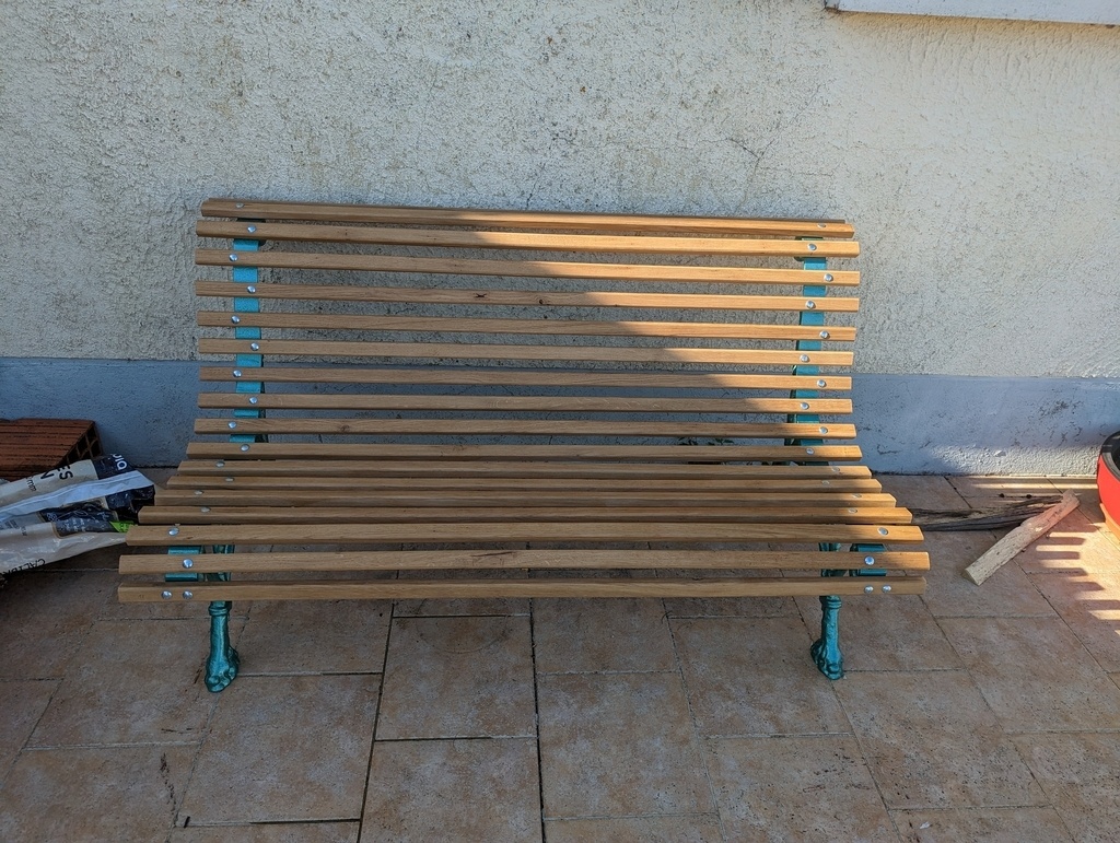

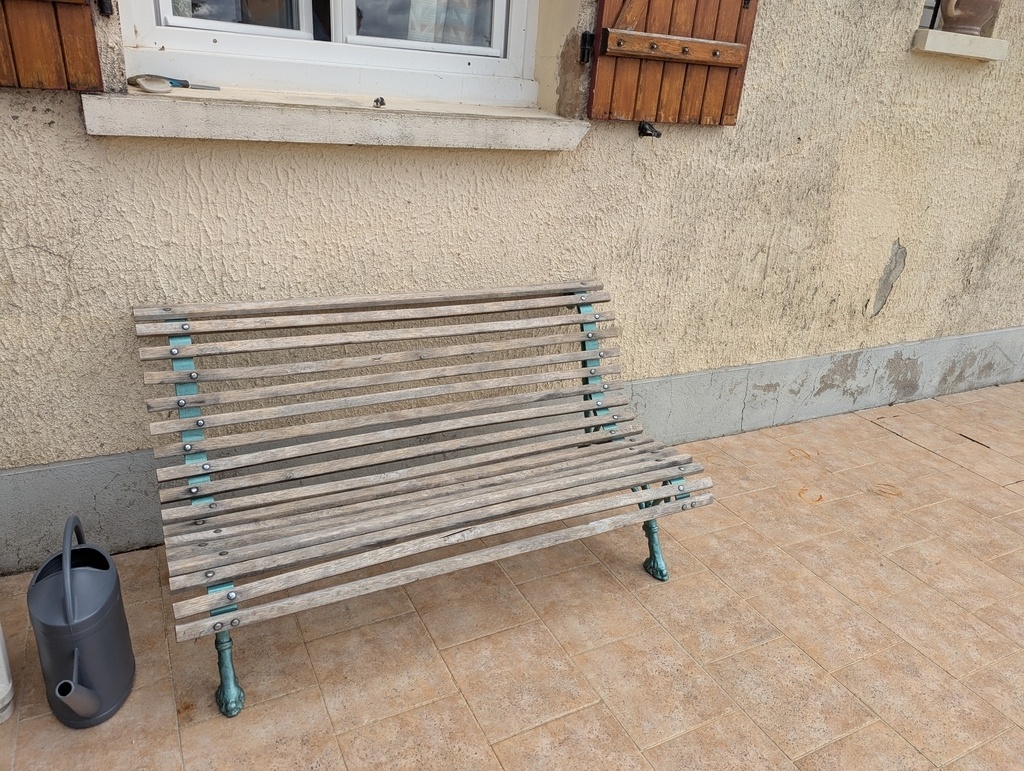

Ex concret à quoi t'attendre après deux ans :

J’avais appliqué une fin de saturateur sur ce banc. Pour le reste du temps, je n’applique rien.
"neuf", je trouvais ça plutôt parlant pour désigner un chêne tout propre avant qu’il ne grise. J'applique rien sur mes projets extérieurs en chêne.
