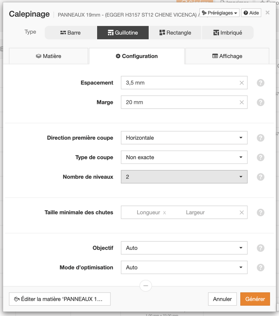

j’ai besoin de générer un calepinage sur OCL avec les dimensions capables, c’est-à-dire intégrant l’épaisseur de chant dès la coupe, et non pas avec les dimensions de débit (où l’épaisseur de chant est déduite).
Comment puis-je configurer le plugin pour obtenir ce calepinage directement aux dimensions capables ?

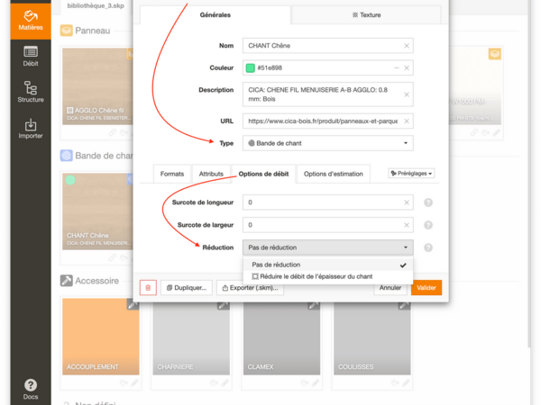

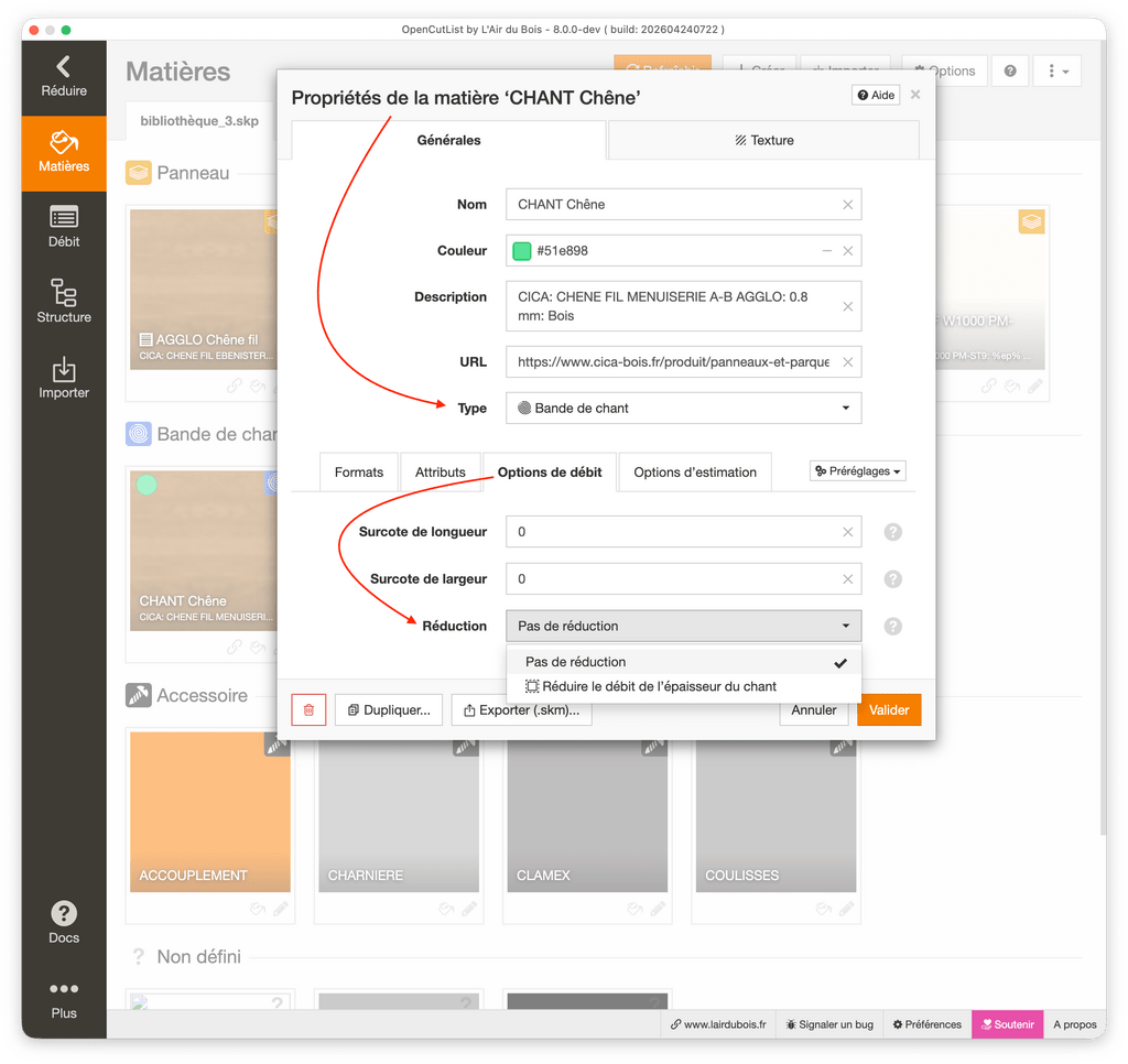

Le calepinage s'appuie toujours sur les dimensions de débit. L'enjeu est de bien configurer le calcul de ces dimensions.
Dans les propriétés de ta matière Chant, tu vas dans l'onglet Options de débit et tu pourras sélectionner Pas de réduction.
Les dimensions de débit ne contiendrons alors pas la déduction de l'épaisseur du chant.

Génial, le pire c’est que je connais cette option. Toutefois, je n’ai pas pensé une seule fois à entrer dans la matière du chant pour paramétrer l’option. J’étais focus sur les paramétrages du calepinage.
Merci Boris.

Parce que cette option est active par défaut et qu'il demande comment la désactiver.
Boris Beaulant OK, là je comprends.
...Et l'option est active par défaut, seulement après sélection du ou des chants à plaquer, pour une pièce, j'imagine.
Il fallait juste savoir où la désactiver, en effet. L'intérêt étant d'avoir juste l'indication des chants à plaquer sur les FDD et étiquettes, le cas échéant, sans pour autant les déduire physiquement.
