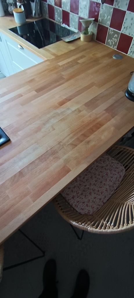

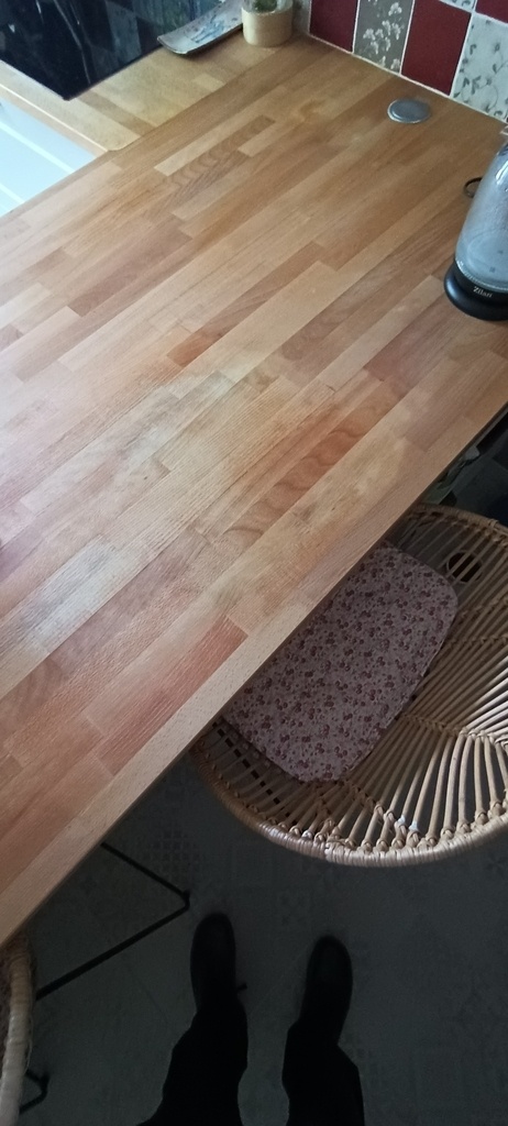

Plan de travail cuisine taché
mon voisin et néamoins ami me pose une colle. Son plan de travail de cuisine en abouté (hêtre à priori) protégé par de l'huile de lin a été taché par du thé. Après quelques essais de ponçage, de nettoyage à l'eau oxygénée le résultat présente encore des auréoles (voir photos) . Y a-t-il une solution pour revenir à un état plus satisfaisant, proche d'avant la catastrophe ?

on reponce complètement le dessus et on met une finition compatible a l' usage c 'est a dire 3 couches de vitrificateur grand passage
l huile de lin n a jamais protégé quoique ce soit il ne faut pas rêver
bien amicalement etienne desthuilliers maitre menuisier
