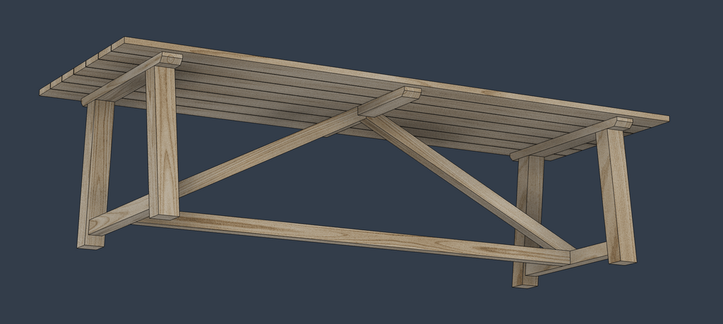

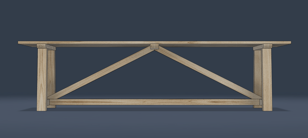

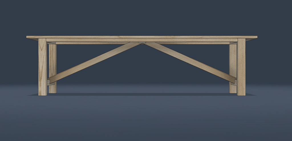

Je souhaite réaliser une grande table en douglas de 3m, avec un plateau en planches de 145x30mm.
Avec eviron 240cm entre les piètements, les planches du plateau vont evidement fléchir au millieu. Je ne veux pas metter de montant sur la longuur du plateau, ca abaisserait trop la table au niveau des jambes, et empècherait de pouvoir croiser les jambes.
J'ai donc penser a ajouter ces "jambes de force" pour rigidifier l'enssemble. Qu'en pensez vous ? Ce sera sufisant ?
Le tout est prévu avec des pieds en 100x100 avec les "jambes de force" en 70x70
Avez vous d'autres methodes en tête ?
Merci beaucoup !
Il faut ne pas vouloir faire une révolution, poses toi le question de : pourquoi nos prédécesseurs ont fait des tables de cette manière depuis des lustres?
Je crois qu'ils avaient pensé également à leur genoux.
Ton idée est jouable, mais ce que tes genoux gagneront sera perdu par tes tibias
Je trouve cela très bien, et cela a l'avantage de rigidifier également les pieds, ce qui est par ailleurs indispensable.
Ceci étant dit, si tu fais ta table avec une hauteur normale, tu dois pouvoir y mettre une ceinture (des traverses dans la longueur) en dessous, comme on le fait pour la plupart des tables bien faites, sans que les convives ne se prennent les genoux dedans (d'autant plus que lorsqu'on mange, on ne croise généralement pas les jambes...)

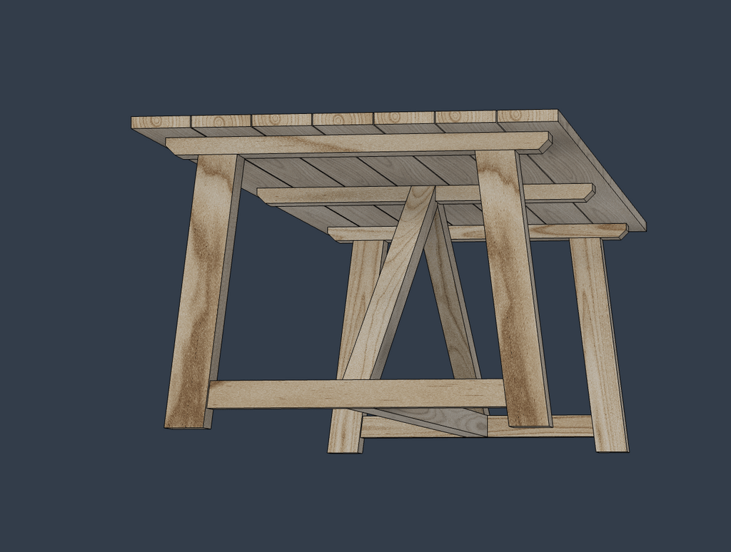

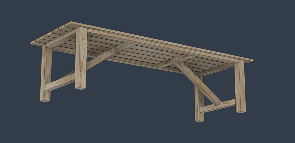

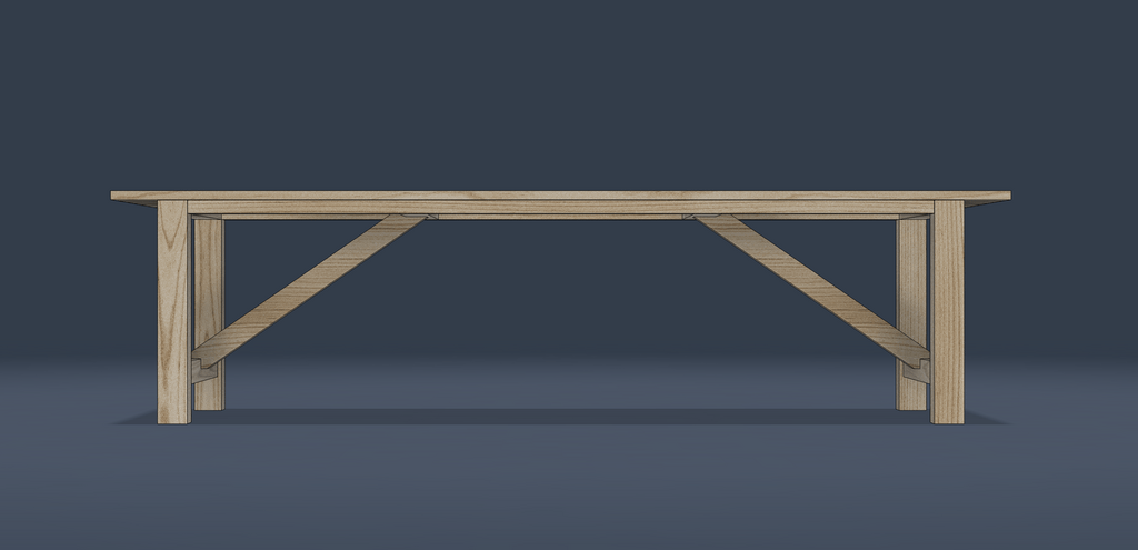

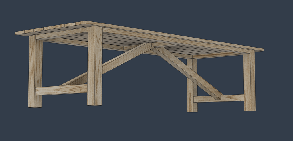

Merci pour vos reponses. Pour être franc je m'attendais un peu a vos réponses concernant la ceinture.
J'ai mis à jour mon design, en essayer d'avoir un mix des deux : une ceinture pas trop haute (en mettant les bois à plat, ca fais 45mm) et des renforts pour rigidifier.
J'ai fais 2 versions, j'hesite, je pense que ce sera plutôt une question de stype
Ta méthode peut rigidifier les lames constituant la plateau, effectivement.
Une autre, ayant l'avantage de ne rien avoir d'encombrant au niveau des pieds, jambes... ou du balai, serait de faire 2 traverses longitudinale, sous le plateau, sur lesquelles se reprennent 1 ou 2 traverses transversales, sur lesquelles se fixent les lames.
Ce qui revient à faire un piètement de table, constitué de 4 pieds et une ceinture. + la ou les traverses intermédiaires, donc.
