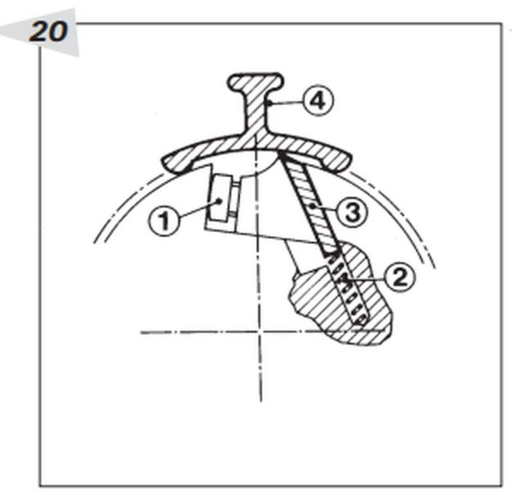

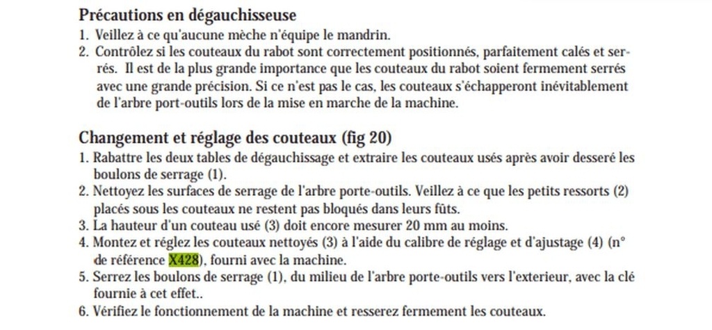

Salut à tous, je souhaiterai vos conseils pour le réglages des fers de ma dégau. sur mon combiné Robland NX-NLX 2003, je possède le positionneur de fer d'origine(voir pièces jointes).
  • Est il assez précis ou bien les positionneurs magnétique sont ils plus que conseillé ?
  • Concernant le positionneur d'origine; je dois le placer en milieu d'arbre et serrer les vis extérieurs des contre fers?
En vous remerciant par avance pour vos conseils
Bonne journée a tous
Pourrais-tu montrer ce dispositif en photos, pour voir comment il est fait. La, tu montres la vue de la notice, mais ce ne montre pas sa longueur, ni comment il est fait à l'intérieur.
Ceci-dit, comme BingoDS si c'est le positionneur fourni par Robland, peu de raison de penser qu'il ne soit pas efficace.
Reste à vérifier si c'est plus ou moins pratique ou rapide qu'un autre.

Ah en effet... Il va falloir un "peu" de remontage de ta machine, avant d'arriver au montage des fers sur ta dégau !🙂
Mais c'est juste du dispositif de réglage, que je souhaitais voir des photos. Pour comment il est fait, puisque sur l'image de la notice, ça n'est qu'un dessin, vu en bout. Voir sa longueur, s'il y a des butées à l'intérieur, s'il est juste posé sur l'arbre, ou s'il y a quelque chose qui le maintient en contact, etc...

Ton positionneur d'origine est celui de la marque, donc oui la précision sera forcément au RDV. Les positionneurs magnétiques, ils t'offrent la rapidité. C'est tout.
Tu peux le mettre au milieu si il est suffisamment large, tu peux serrer les extrémités légèrement de quoi maintenir les fers, tu contrôles aux extrémités et tu serres comme le mentionne la notice, du milieu vers l'extérieur.
