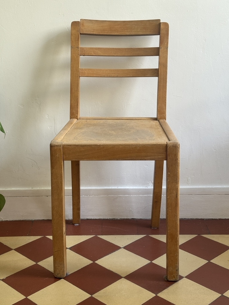

Je commence avec un projet de restauration de 4 chaises en chêne de chez Luterma.
Elles ont bien vécu et elle ont donc besoin d’un petit coup de jeune.
J’ai deux questions.
La premiere c’est sur le traitement du bois.
Apres démontage et ponçage, quelle traitement, huile ou autre, recommandez-vous pour le chêne?
Je ne suis pas un grand fan de l’effet verni, j’aimerai rester sur un effet naturel mais peut être aller sur une teinte ou deux de plus car elles sont tres clairs. D’ailleurs je pense qu’elles avaient été vernies donc je vais les remettre à nu.

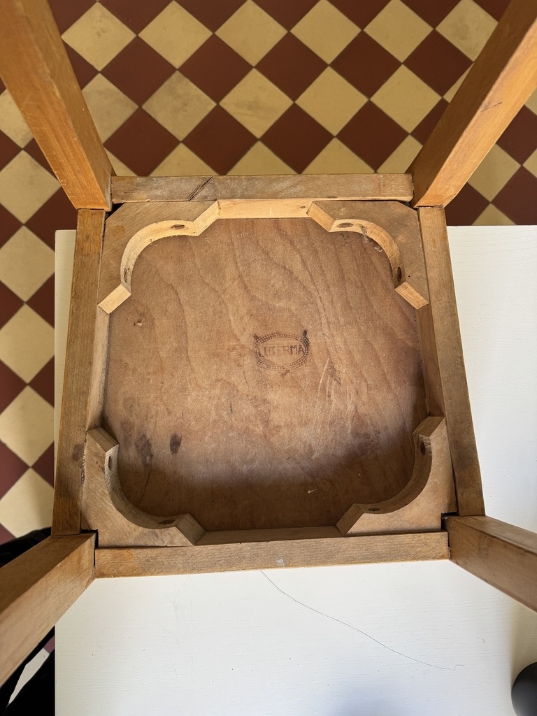

Ma deuxième question est sur ces équerres:

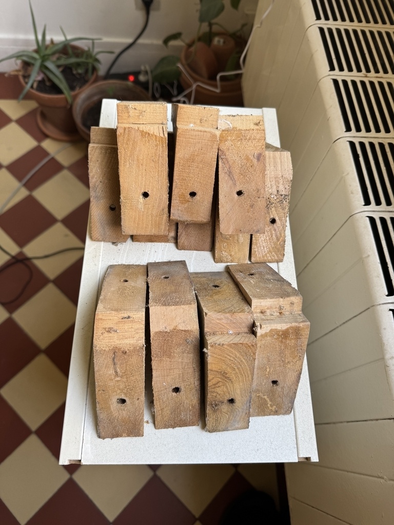

Sur cette chaise montée elles se tiennent plutôt bien mais sur les trois autres c’est la cata. Je penses que les chaises avaient été grossièrement restaurées et clairement ces équerres ne font pas le job d’un point de vue structurelle. Il n’y en a pas une qui est symétrique a l’autre.
Faut-il repartir sur des équerres en bois? Ou les remplacer avec des équerres en acier?
Et comment?

Si les,équerres sont branlantes et ont deja été rafistolées, le trou est sans doute trop grand et ne sert plus a rien grand chose. Je forerais dessus avec du 8 (ou du 10), enfoncerais un tourillon collé et l’arraserais pour revisser dans du massif.
Ou forer les coins a quelques cm et visser a côté mais c'est moins élégant , îl resterait les trous vides, mais çà ne se voit pas.
JeromeCreignou
Ces "équerres en bois" s'appellent des coins de renfort. Comme leur nom l'indique ils renforcent les assemblages. Si les assemblages de la chaises bougent, commencez par recoller ceux-ci, puis recollez les coins avec des vis. S'ils ne sont pas jointifs un petit coup de radiale pour les ajuster. Attention a bien utiliser une colle animale comme de la colle de poisson

Jolies chaises. Perso, je ne ferais pas grand chose. Soit rien du tout, soit poser directement une ou deux couches de gomme laque (avec un trrrès léger ponçage, histoire de décrasser), et je reposerais les mêmes équerres en veillant à les bien faire plaquer (reprise au rabot). La patine serait conservée, les couleurs un peu réhaussées et la structure un poil mieux maintenu.
Pour mettre une huile il faut un ponçage total du vernis car l'huile ne prendra pas là où il reste du vernis. Pas si simple que cela à décaper totalement.
Pour les équerres de renfort je reposerai les mêmes après éventuelles corrections des parties qui se touchent et grattage de colle.
Quant à l'essence je pense plus à du hêtre qu'à du chêne

  • Chaise Luterma ? pas certain... elles ne ressemblent pas aux Luterma habituelles.
  • Mais, qu'appelles tu "un coup de jeune" ?
Sur la photo présentée, elle ont l'air fort bien. Elles ont de la patine, elles montrent en effet qu'elles ont vécu, et c'est justement cela qui en fait l'intérêt.
Si tu ponces, si tu vernis, tu vas te retrouver avec des chaises bien propres, toutes neuves, comme si elles sortaient de chez le fabriquant, et elles n'auront plus d'interêt. Autant en acheter des neuves...
Donc, c'est bien de vouloir restaurer, mais restaurer ne signifie pas remettre à neuf. Conserve la patine, les griffures, les coups. C'est ce qui fait la valeur de ces chaises.
  • En ce qui concerne la structure, si les pieds sont branlants, il faut surtout regarder l'assemblage entre les pieds et les traverses (tenons / mortaises ?). Les equerres ne servent pas à grand chose, sinon à rigidifier les traverses, pas les pieds...
Bref, avant de tout démonter et penser au vernis, réfléchi à comment la chaise est faite...
Jordane
Merci pour ta réponse.
L'idée n’est pas de la remettre à “neuf” mais de les nettoyer un peu et les protéger pour qu’elles puissent durer encore.
Bien reçu pour la structure, ce sont des mortaises.
Sinon ce sont bien des Luterma, peut être pas les modèles bistro habituelles mais du Luterma.
Jordane Soyons clair: ce n'est pas un vernis ou une huile qui va leur permettre de "durer encore".
Un vernis ou une huile sert pour l'esthétique, mais pour la "protection", c'est très illusoire...
L"huile ou le vernis ne rend pas le bois plus dur, c'est une fausse idée, et pour une chaise, il n'est pas vraiment nécessaire de la protéger contre les tâches (d'ailleurs, la plupart des vernis et huiles ne protègent pas contre les taches...)
Les vendeurs de perlimpinpin ont réussit à imposer l'idée auprès du public que les vernis ou huiles servaient à protéger le bois pour qu'il dure plus longtemps. C'est de la rigolade pour vendre plus.
Personnellement, je les laisserais telles qu'elles sont, sans y toucher.
Si tu ponces pour enlever le vernis, c'est foutu, tu auras des chaises qui paraitront neuves, et tu perdras tout l'intérêt d'avoir des chaises anciennes avec leur patine.
Pour les assemblages, si les tenons mortaises sont lâches, il est possible de rendre l'assemblage plus strict, mais ce n'est pas un travail de débutant...
Encore une fois, les équerres ne servent pas à grand chose.

  • pour le "traitement" y a rubio (si tu n'as pas déjà hypothéqué tes reins...) qui font pleins de teintes différentes qui pourraient aller. C'est de l'huile dure bicomposant. Je te rejoins sur le vernis... Attention tout de même car on a l'habitude de dire que les huiles et notamment le rubio (même "natural"), réchauffe carrément les teintes, et sur du chêne ça va faire effet.🤩
  • pour la mécanique, perso je ne mettrais pas d'acier, je resterais sur du bois avec deux vis et de la colle ça devrait aller et rigidifier le tout.
