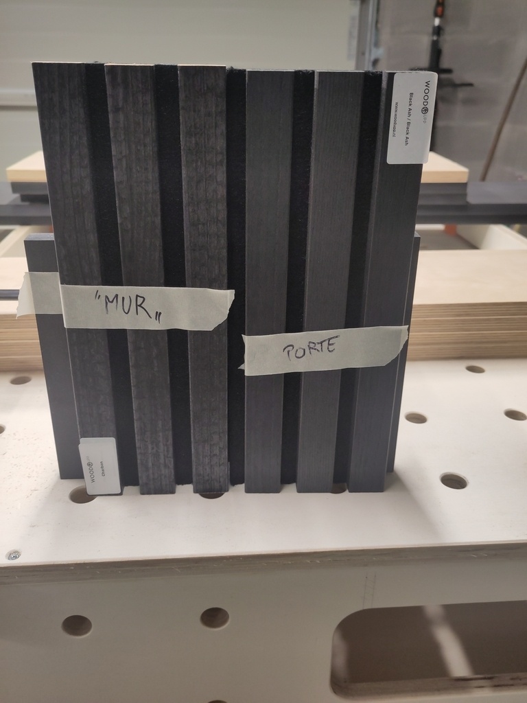

J'ai commencé la réalisation d'une petite armoire à pharmacie; l'idée était de dissimuler cette armoire derrière des panneaux acoustiques (du genre WoodUp), et d'avoir ainsi les portes "invisibles" (l'ouverture des portes tombent entre 2 tasseaux des panneaux acoustiques).
Par conséquent, les portes sont épaisses (panneau MDF de 18mm, recouvert du panneau acoustique, ce qui m'amène à 39mm).

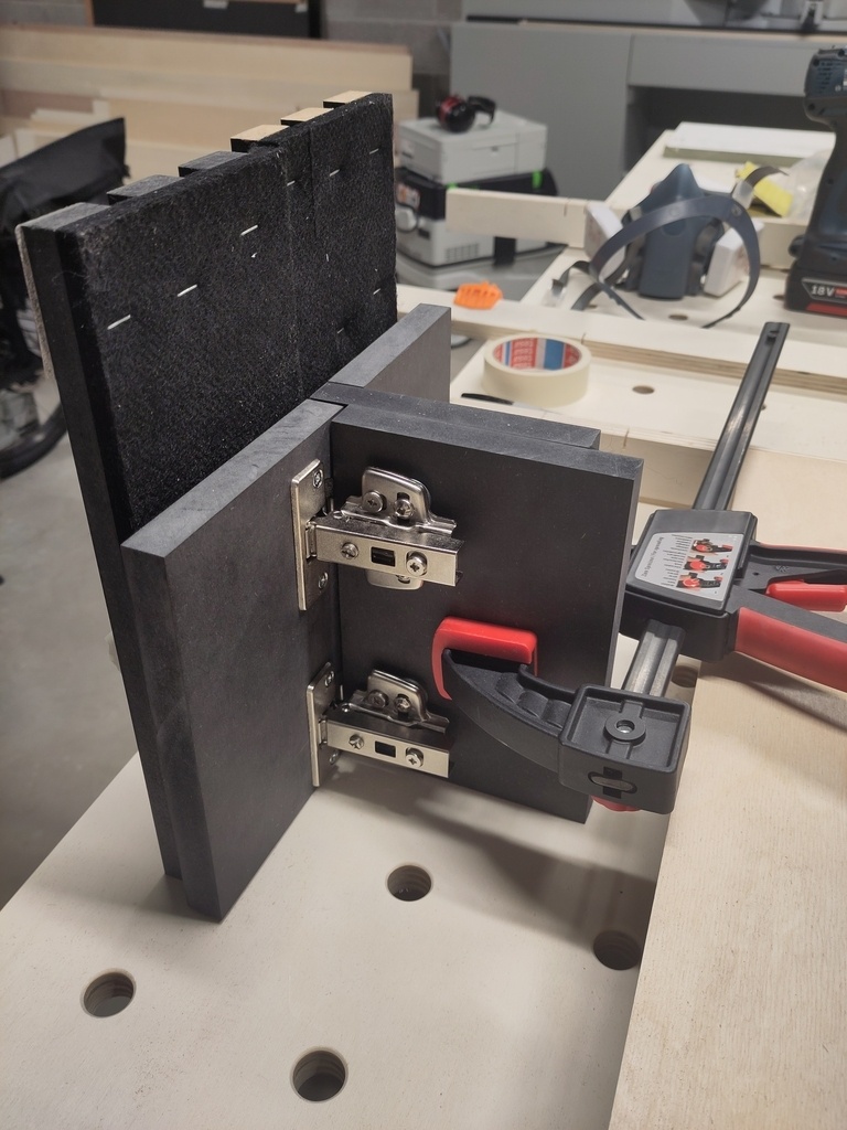

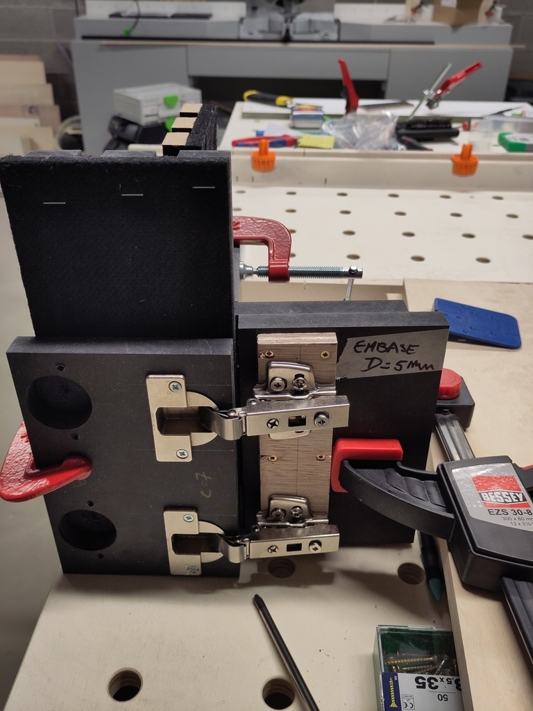

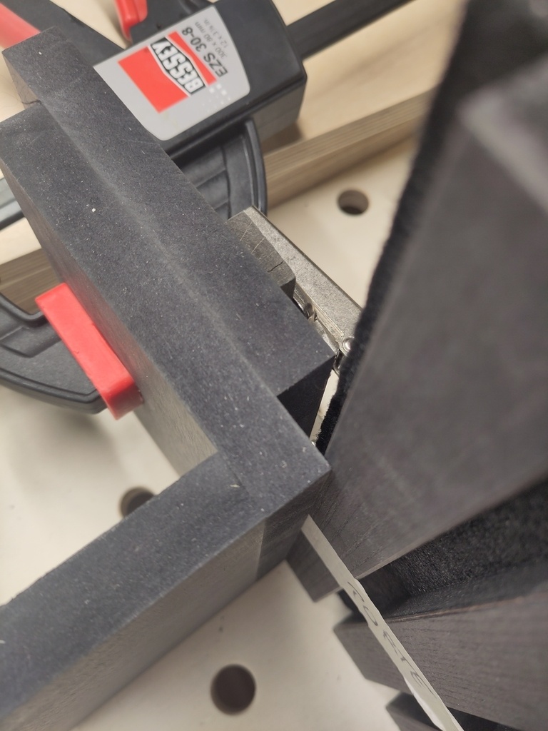

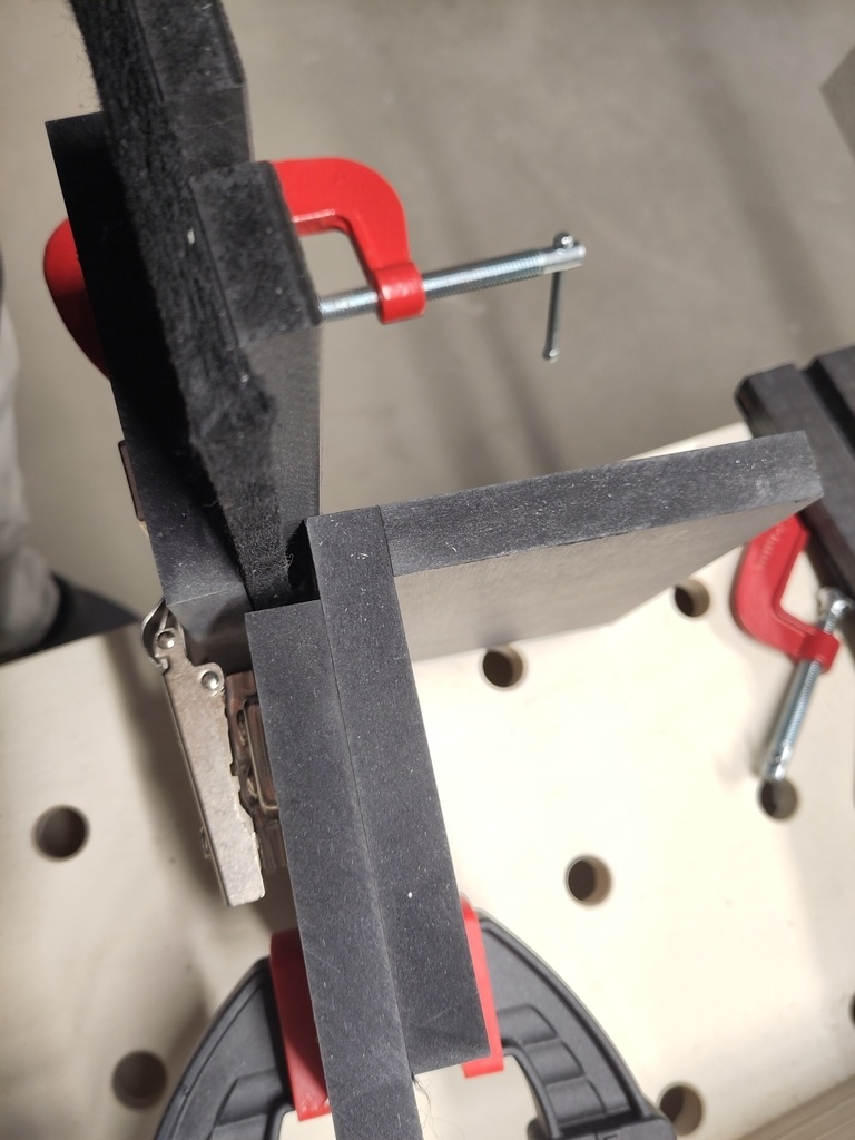

J'ai fait un montage test qui montre que je fais quelque chose incorrectement.
J'ai essayé:

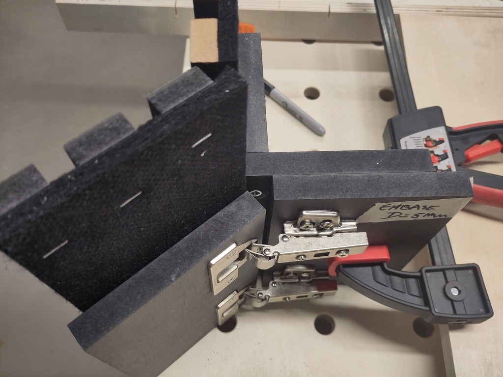

  • montage du corps de la charnière à 3mm du chant (distance c), embase "D=5mm" (comme je le comprends, ça me permet de m'écarter en position ouverte pour ne pas taper contre le panneau acoustique adjacent). ça ne marche pas car ça vient taper en position ouverte.

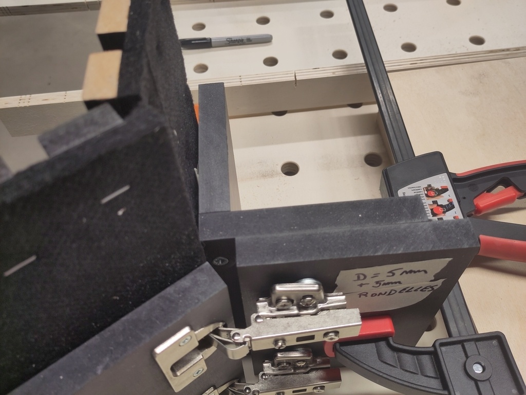

  • Ensuite j'ai essayé de voir en mettant des rondelle en dessous de l'embase pour écarter 5mm de plus l'embase, pareil. collision avec le panneau adjacent.
Je ne vois plus que changer la position du corps de la charnière par rapport au chant (c > 3mm) mais je ne suis pas convaincu que ça va résoudre tout.
J'ai aussi des embases D=0mm mais je n'ai même pas essayeé car cela va être pire, je pense.
Est-ce que vous avez des conseils et comment procéder pas à pas? les charnières sont clairement prévues pour cette épaisseur mais je manque de connaissance sur comment mettre cela en oeuvre.
je joins les photos avec les 2 essais au niveau des embases (D=5mm, et D=5mm+5mm de rondelles).
Merci d'avance

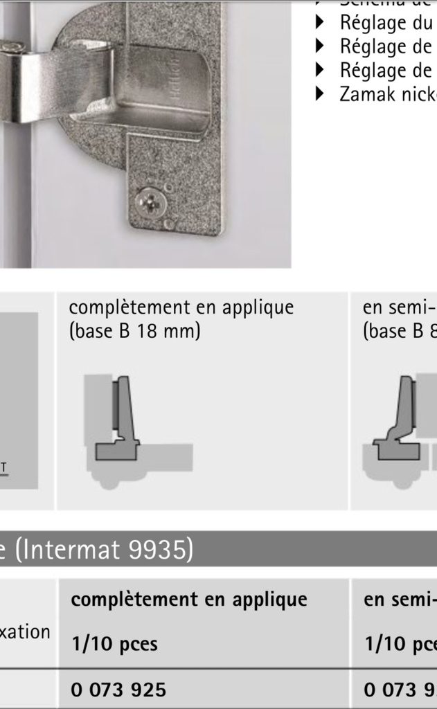

dans le catalogue Hettich, on voit qu'en augmentant la distance C (position du corps de la charnière par rapport au chant), on réduit le jeu nécessaire pour permettre l'ouverture de la porte pour une épaisseur donnée.
Je vais donc essayer en augmentant cette distance C mais je n'ai pas énormément de marge; quand la porte est ouverte, je n'ai que quelques mm (4?) entre le chant de la porte et celui de l'armoire.

Tes embases me paraissent fortement inclinées, sur certaines vues. En l'état, une telle inclinaison déporte les points d'articulations, et donc les jeux normalement atteignables ne peuvent sans doute pas être obtenus.

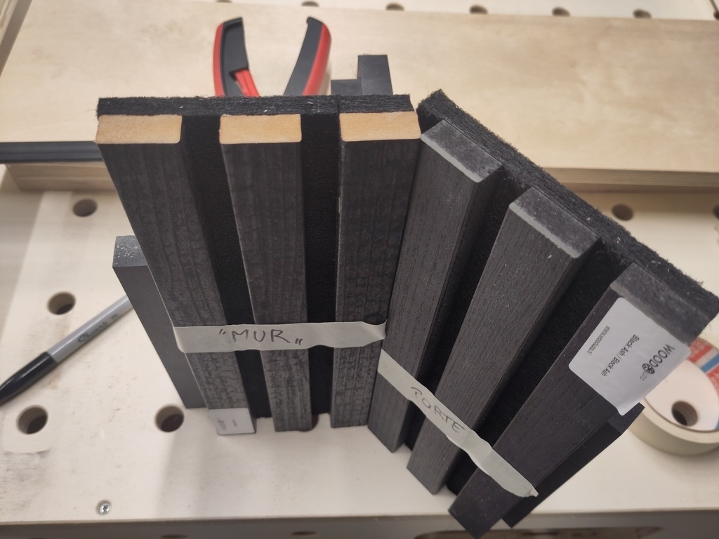

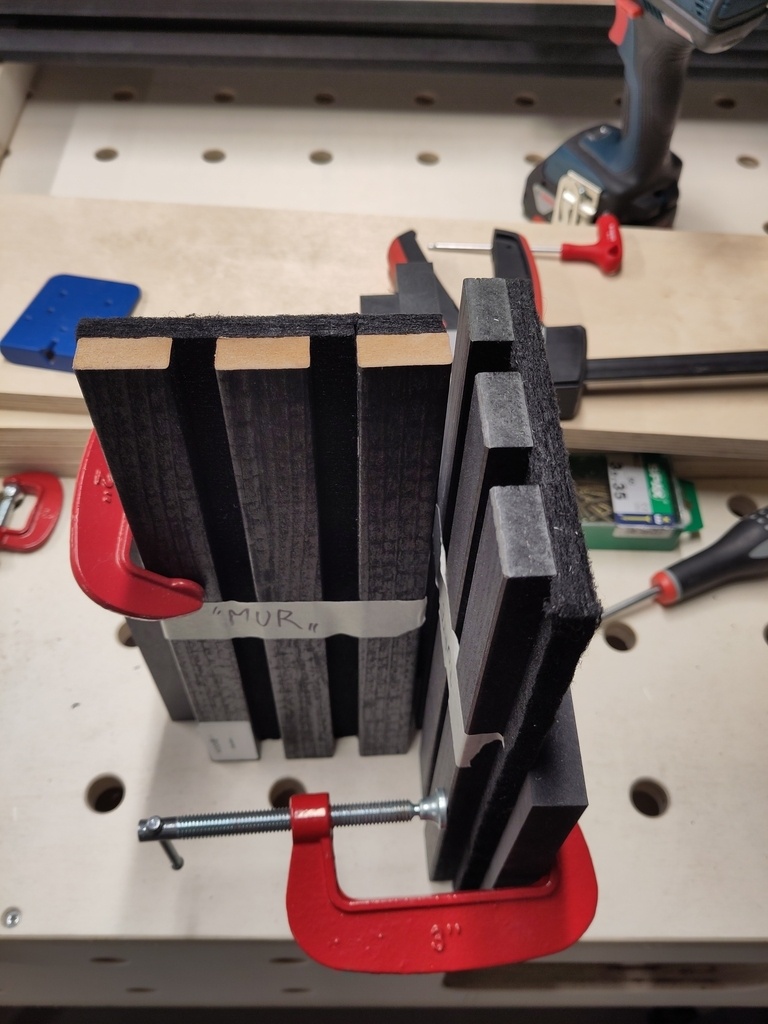

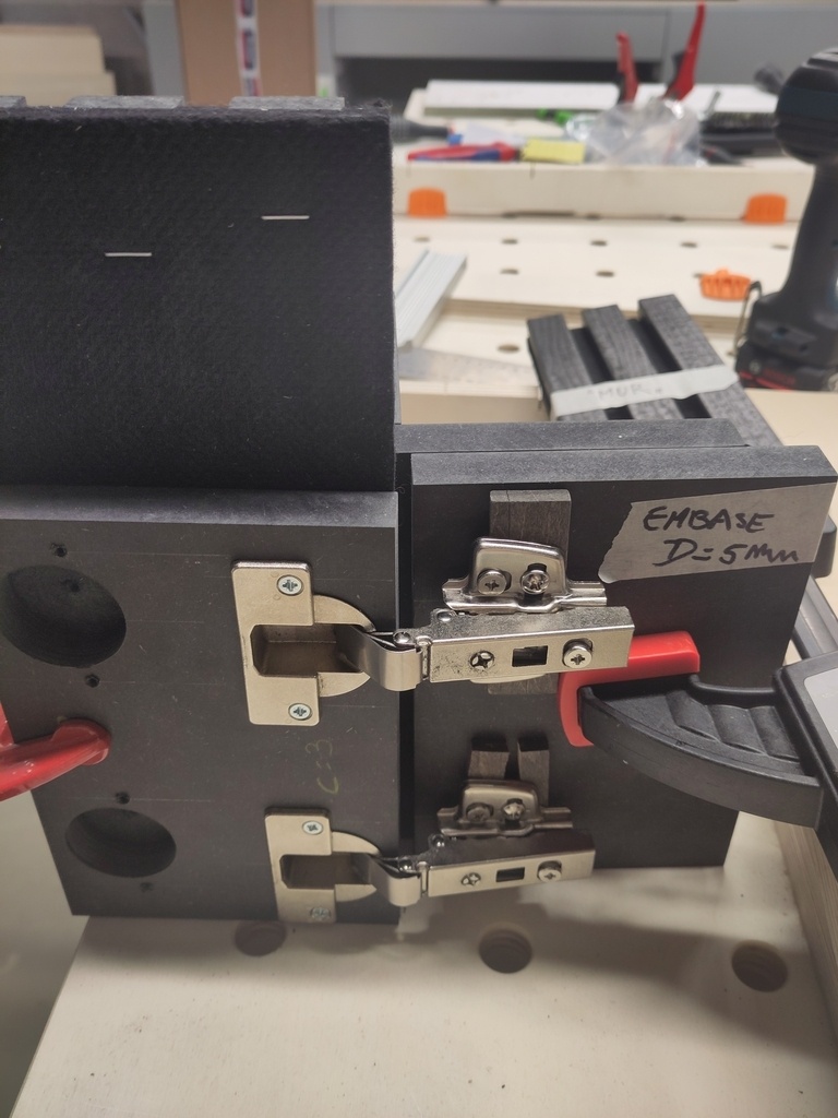

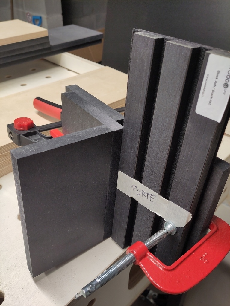

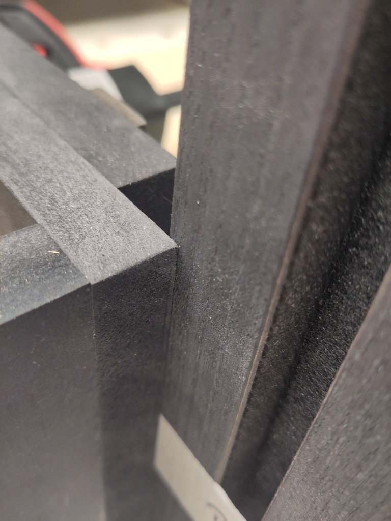

Si tu te réfères aux photos 3 & 4, on voit que la collision est au niveau du tasseau en bois (et pas de le feutrine). la position des tasseaux est représentative du futur montage (et c'est ça que je dois respecter pour l'effet "porte invisible"). la feutrine sera effectivement raccourci pour éviter tout prob. c'est pour ça que j'ai pris un panneau MDF noir pour ne pas voir ces ajustement de montage.
Pour les embases, c'est un effet de la photo, l'axe est bien perpendiculaire au chant, et l'embase est à 37mm du chant (pour une porte en montage débordant). le problème ne vient pas d'un mauvais montage de l'embase, je pense.
Est-ce que tu penses que changer la distance C pour le corps de la charnière va aider? pour le moment, la valeur est de 3mm par rapport au chant de la porte.
En effet, possible que la forme des embases Hettich donne cette impression d'inclinaison de celles-ci.

Néanmoins, dans le catalogue, on voit que si la distance C est petite (3mm dans mon cas), le jeux minimum par porte est assez conséquent: 9mm
catalogue Hettich - Intermat 9935

Après sur le schéma du catalogue "retrait profondeur d'installation" l'épaisseur de la porte dépasse au delà du montant ce qui est aussi ton cas.
Si ta distance C est de 3mm alors il faut caler la charnière pour avoir une distance D de 3mm ce que tu as fait avec des rondelles si j'ai bien vu.

Le retrait qu'il donne sur le catalogue vaut pour une embase D=0mm.
Dans mon cas, j'ai installé une embase D=5mm (donc je décale l'ensemble 5mm vers le "milieu" de l'armoire).

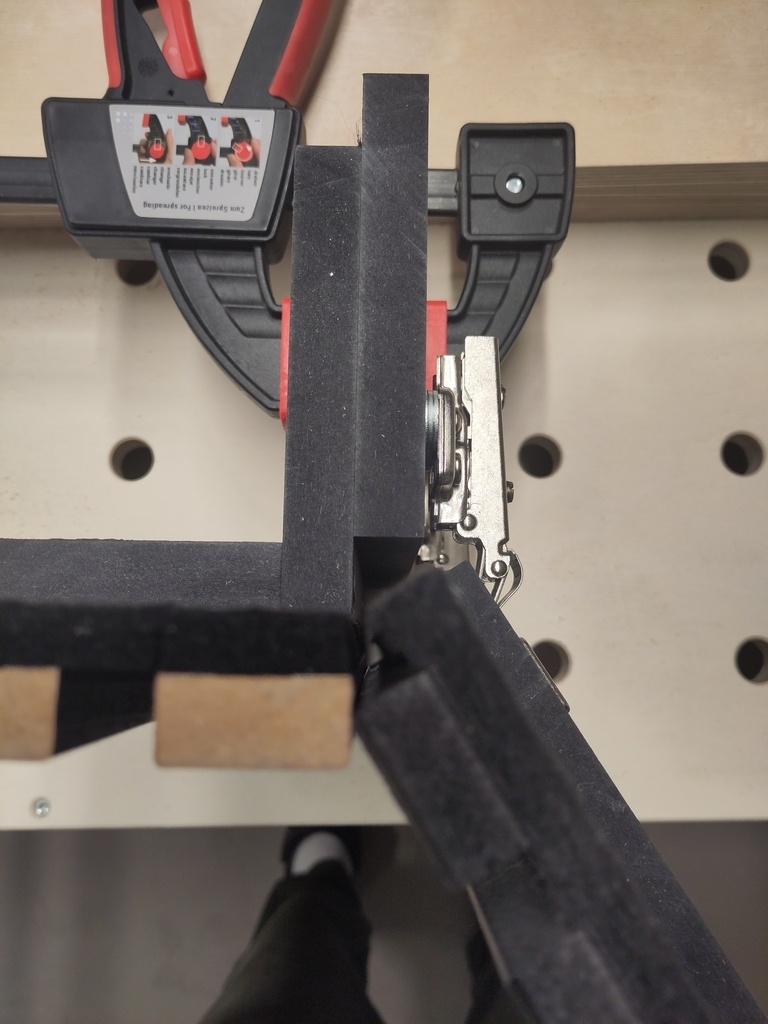

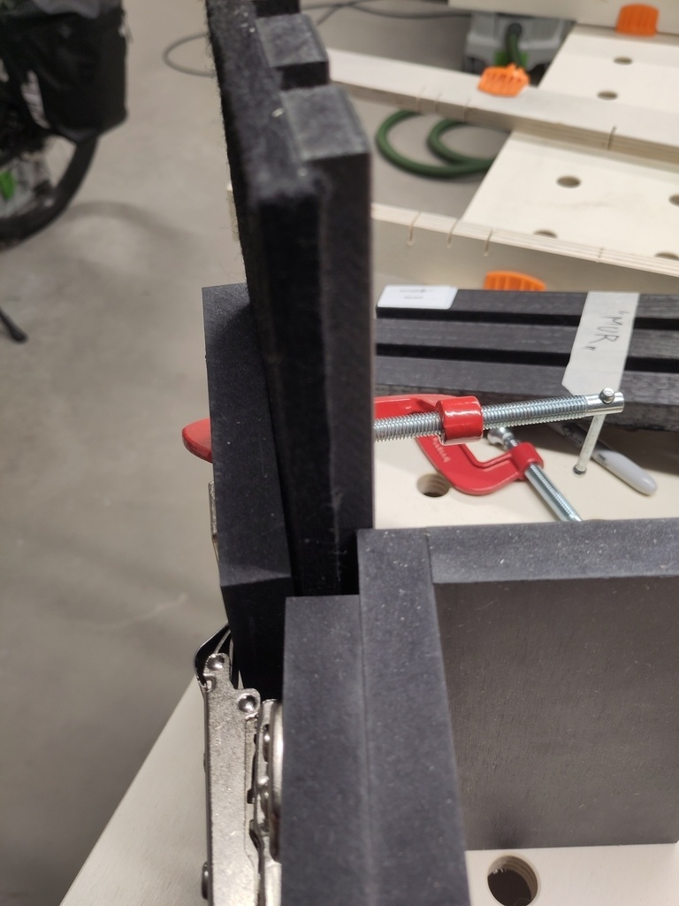

Si j'enlève le panneau "mur", on voit la collision avec le tasseau sur la porte. Il manque quasi 5mm, pour un montage avec C=3mm.
J'ai fait l'essai en perçant 2 nouveaux trous pour le corps des charnière afin d'avoir C=7mm.
C'est pareil; il manque 5mm.

Mais comme j'avais fait l'essai avec des rondelles (environ 5mm de rondelles en dessous de l'embase D=5mm), j'ai l'impression qu'il faudrait aller plus haut que D=8mm.

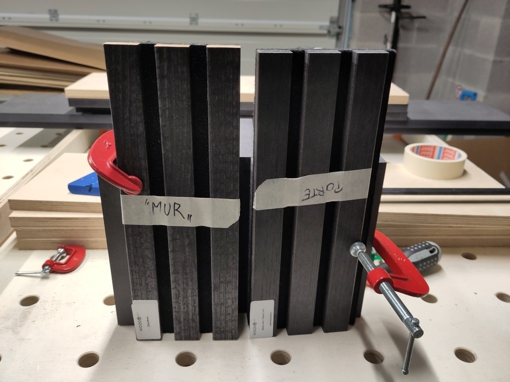

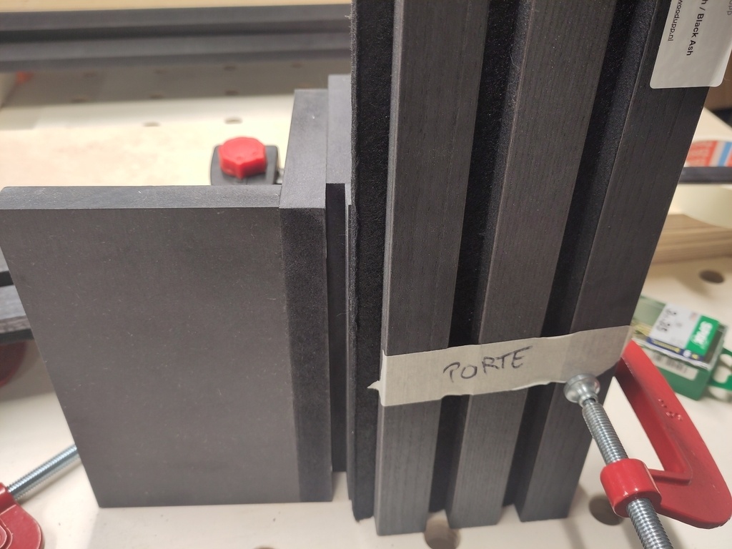

J'ai fait un essai ce soir en augmentant la valeur de D. J'ai utilisé une cale de 6mm en dessous des embases (embases qui ont déjà une valeur de D=5mm, pour rappel).
Dans cette configuration j'arrive à ouvrir la porte, elle vient en contact avec le "mur" mais s'ouvre correctement.
J'imagine donc que je devrais continuer à augmenter cette valeur D pour ne pas venir en contact avec le mur (les charnière ont une ouverture de 95°).
Par contre, quand la porte est fermée, elle n'est effectivement pas alignée avec le montant de l'armoire.
J'essayerai le réglage latéral des charnières demain (et l'impact de ce réglage sur l'ouverture) mais je doute qu'il y a assez de jeu pour rattraper cela.
Vous pensez que cela se corrigera en augmentant la valeur de C ? (ma compréhension est que la valeur de C influence la position latérale du panneau porte par rapport à la charnière).
Pour l'essai de ce soir, j'ai utilisé la config C=3mm
Si j'arrive à un bon résultat, alors je pense que je ferai mon montage finale avec un "montant" intérieur en dessous des embases (afin d'augmenter D) sans devoir recourir à d'autres embases exotiques du catalogue Hettich (qui vont certainement m'amener d'autres contraintes car je dois changer de référence de charnières aussi etc).
jcpx
J'ai continué les essais avec une épaisseur sous les 2 embases (embase D=5mm + épaisseur en bois de 12mm).
Dans cette configuration, l'ouverture est nickel; elle ne bute contre rien.
Par contre, vu le désalignement de la porte, j'ai tenté avec une valeur C = 7mm.
C'est mieux mais loin d'être aligné comme une porte classique.
Par contre, je vais rester dans cette configuration car entre le "mur" et le chant de la porte, je peux régler pour avoir l'écart qui correspond au motif du panneau acoustique.
Visuellement, j'aurai donc qqch d'acceptable.
