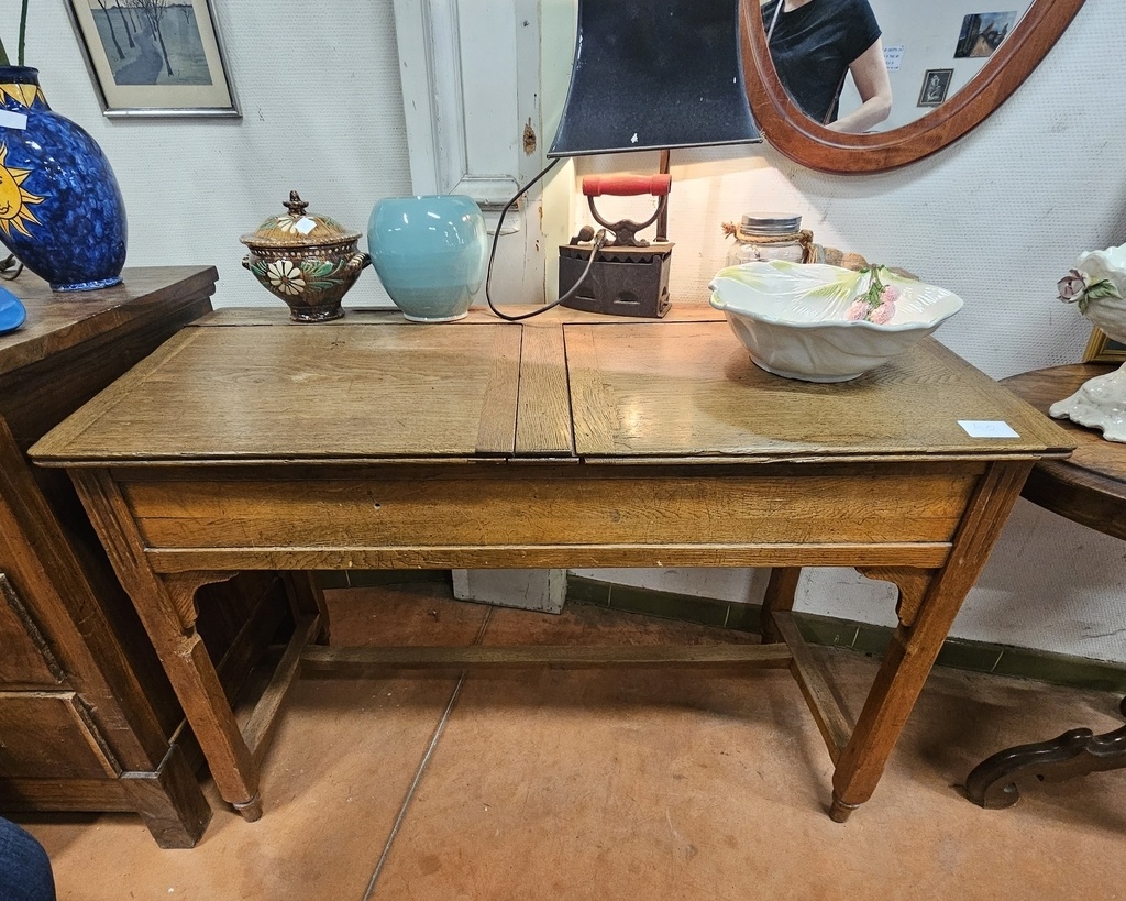

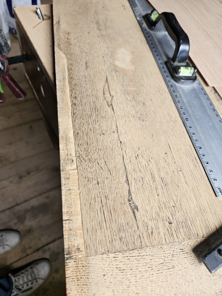

J'ai une question orientée "rénovation". J'ai trouvé chez Emmaus ce bureau de collège/lycée en chêne (toutes options : traces d'encre, graffitis d'amour et chewings-gums secs collés inclus) que j'ai trouvé plein de cachet et que je retape pour en faire un petit bureau.

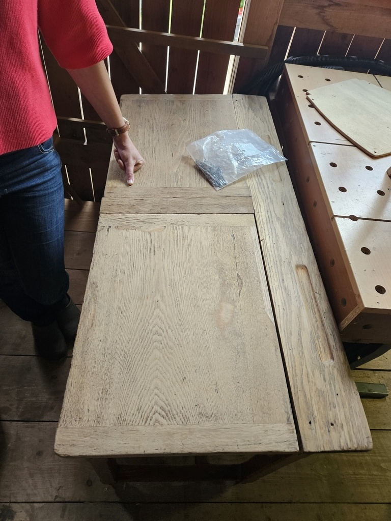

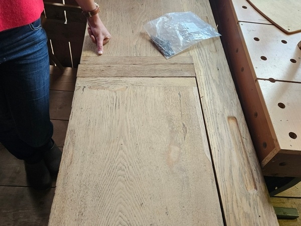

Je le trouve charmant avec son placage abîmé et ses rayures qui témoignent de son histoire... je n'ai donc pas l'intention de le remettre à neuf bien au contraire, mais il y avait une petite partie ou le placage était vraiment très décollé, que j'ai voulu réparer. On la voit (mal) ici :

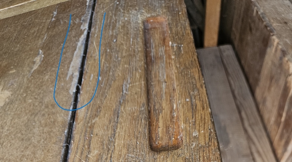

J'ai pris ce que j'avais en stock c'est à dire un petit morceau de placage de 25cm de long, que j'ai collé à la colle vinylique.
C'est pas trop mal mais la couleur tranche quand même avec le reste du plateau.
Vous connaissez une technique pour "foncer" la profondeur des fibres du bois pour que ça se fonde un peu plus avec le reste ? A terme après le ponçage je lui mettrai un ptit vernis incolore mat ou satiné...
Je débute là-dedans et je n'ai pas de vélléité de perfection... ce que j'aime par dessus tout c'est faire des essais et apprendre ! Donc s'il n'y a pas de solution je me contenterai de ça, ça sera une enième cicatrice de sa longue vie ! Mais si vous avez des idées géniales je prends ! Merci !😄

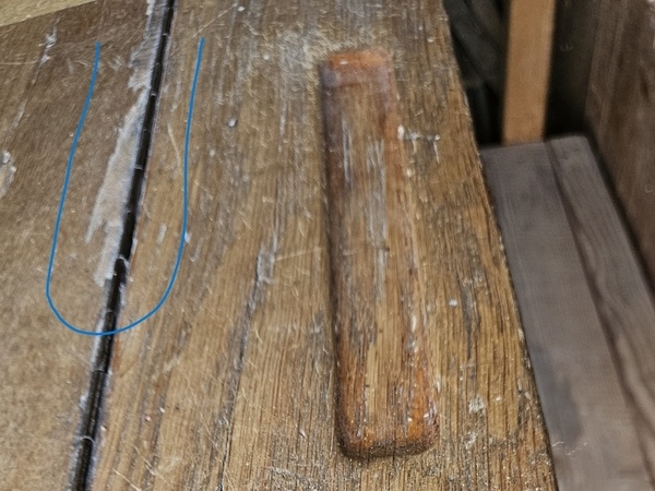

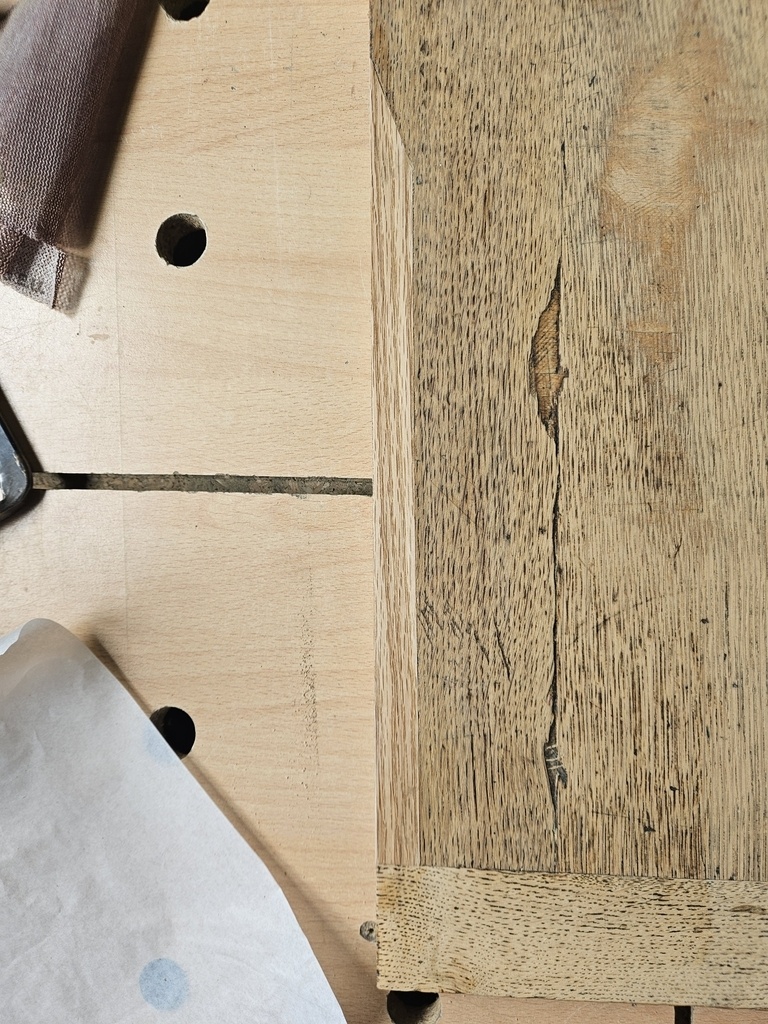

Merci JeromeCreignou et glaude pour vos idées. 👍
Je n'avais pas d'ammoniaque mais j'ai fait quelques essais sur des chutes de placage avec la soude, et puis aussi avec un peu de jus de clou que j'avais en stock.
Au final c'est l'ébonisation suivie d'un petit ponçage + application d'un vernis légèrement teinté chêne clair qui a donné le meilleur résultat. Vraiment très contente du rendu final. A tel point que j'ai regretté de ne pas avoir comblé l'autre petite zone très abîmée qui était juste à côté (mais ça aurait été plus difficile vu la forme et l'emplacement de la zone, je me contenterai de cela pour mon premier essai)
