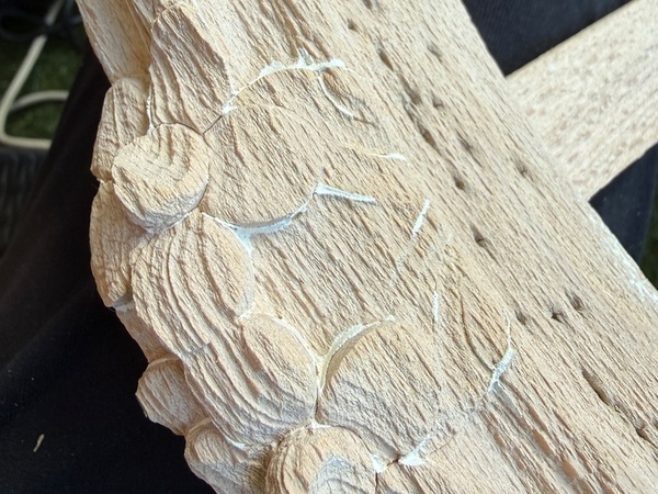

Ma carcasse de fauteuil était peinte à la glycero. J’ai essayé plusieurs méthodes et finalement j’ai décidé de l’emmener pour la faire sabler.

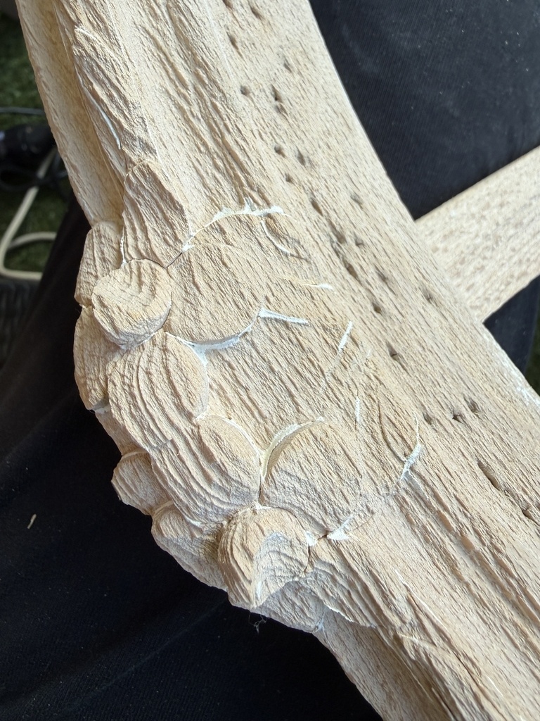

Résultat 😱. La carcasse est creusée de sillons.
Comment puis-je récupérer cela sans passer une semaine à la poncer minutieusement?
Existe-t-il une autre solution ?
Je vous remercie

Irrécupérable.... Il ne reste plus qu'à se dire que cela fait un "certain style"...
Effectivement le sablage détruit le bois puisqu'il creuse les parties les plus tendres et autant dire que les détails sont irrémédiablement partis

Il y a dans ma ville un type qui vient de s'installer. Il décape avec un LASER, et dit que cela marche très bien sans abîmer le bois. Je vais aller discuter avec lui.

Une alternative serait de faire un gesso.cela comblerait les creux et donnerait un aspect de meuble peint baroque. Il faut aimer le style bien entendu 😉

Moi je trouve que le sablage n'est pas raté, je dirais même qu'il a plutôt bien réussi. Tout est parfaitement décapé !
Bon, sans rire, tu l'as emmenée à un professionnel ? Et il ne t'a pas alerté sur ce risque ? Risque pourtant connu, avec le sablage... (Les sableurs ne sont pas tous très fins, il faut croire... Pas plus "fins" que leur sable)
Et bien non. Aucune solution, en tout cas aucune d'aussi radicale, rapide et "miraculeuse" que celle qui vient de lui être appliquée, pour le rétablir dans son état initial.
Soit tout ré-enduire et redonner les formes d'origine (ou à peu près) puis repeindre, au prix de beaucoup de travail et de temps. Soit le faire passer pour une œuvre d'art moderne... à la valeur inestimable, cela beaucoup plus facilement et sans travail. Ça se tente.

Je ne vois qu'une solution, trouver une râpe à épaissir et un bon litre d'huile de coude droit...
Trèfle de plaisanterie dirait un lapin dans un champ de luzerne, en dehors de tout re-sculpter, je ne vois rien d'autre que de laisser l'objet tel quel, avec peut-être une finition huile dure ou cire pour éviter la salissure.
Les leçons des échecs sont toujours profitables.

Il faudrait se résoudre à appliquer un enduit (je ne sais lequel) pour remplir les creux et réformer les motifs sculptés. Puis peindre.
Mais c'est beaucoup de boulot.
