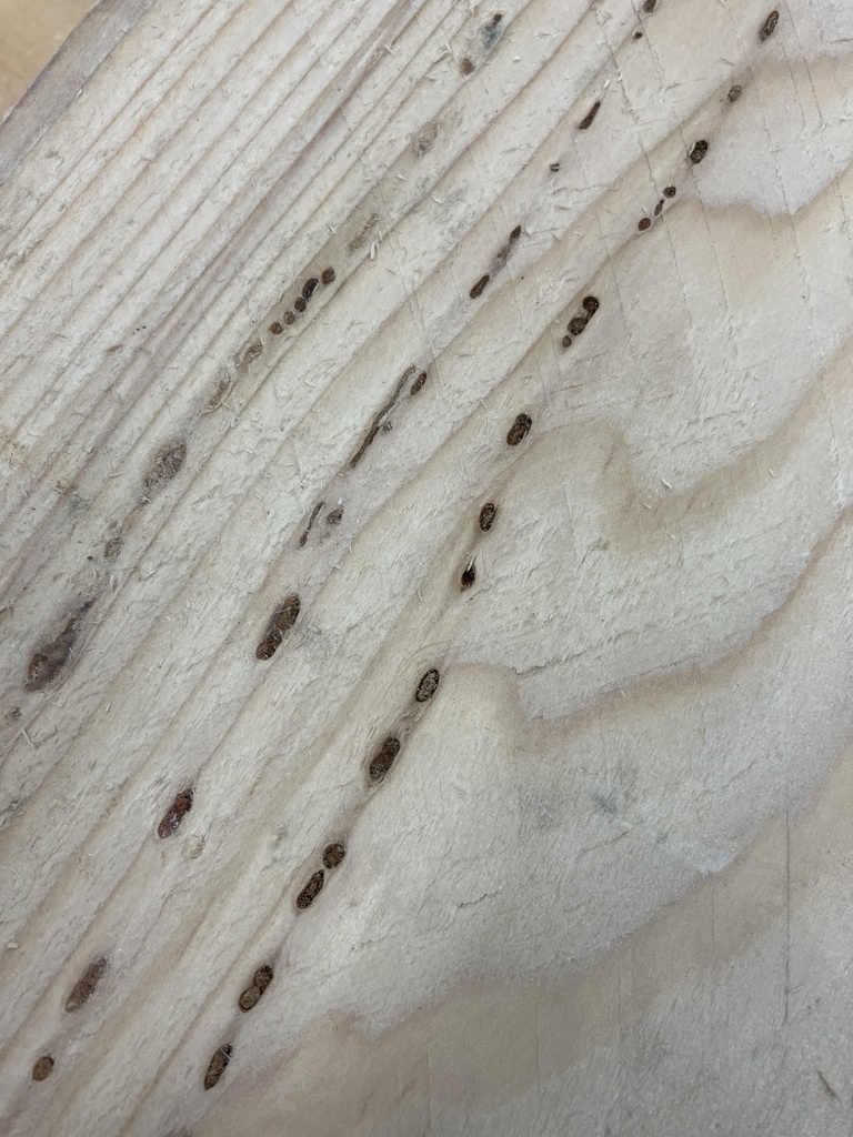

Je viens de récupérer des planches de bois de coffrage, et voici l’une d’elle.
Que pensez-vous de ces espèces de galeries ?
Vous pensez que ce sont des insectes xylophage ?

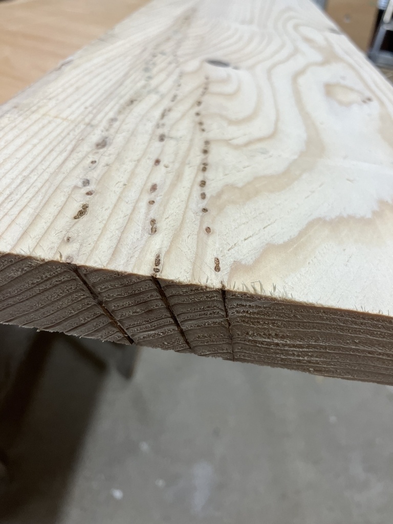

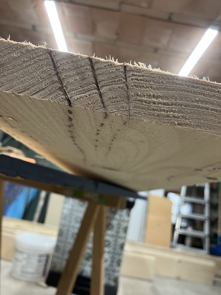

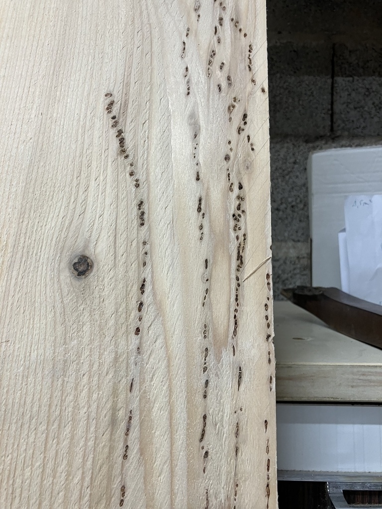

Cela forme des lignes, mais j’ai l’impression que les trous communiquent de part et d’autre comme on peut le voir sur les 2 dernières photos qui sont les vues des 2 faces. C’est étonnant comme comportement !
Et le foncé que l’on voit à l’intérieur est une matière molle un peu spongieuse.
Merci pour vos réponses 🙂
Manu90
Du coup il ne semble pas que ce soient des bêtes finalement !
Penture de porte d'église
Il me semble que le gui provoque ce type de défauts sur les bois qu'il parasite, d'autres boiseux confirmeront peut être ?
Chaluthier
Oui, il semble même que certains en tirent profit en le transformant en lambris...
je ne sais pas si c'est le gui, mais ce qui est certain, c'est que ce défaut à eu lien lors de la croissance du bois, comme le montrent les coupes en bois de bout, car cela modifie localement les cernes à proximité du défaut.
Flaab
Bonjour, ça ressemble plus à des veines de résine.
charpentejess
Pour moi pas de bestioles ici, mais un défaut du bois!
