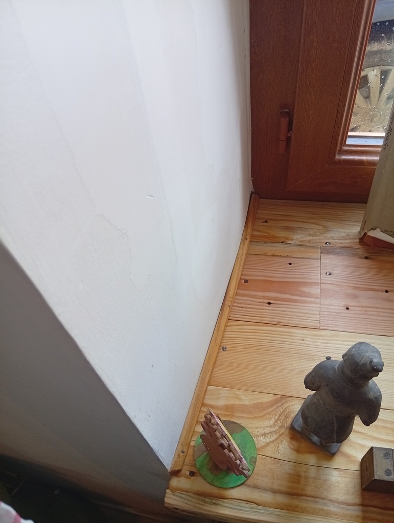

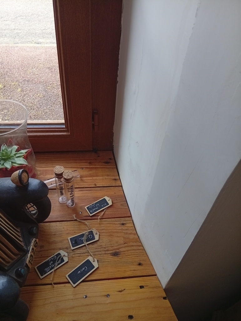

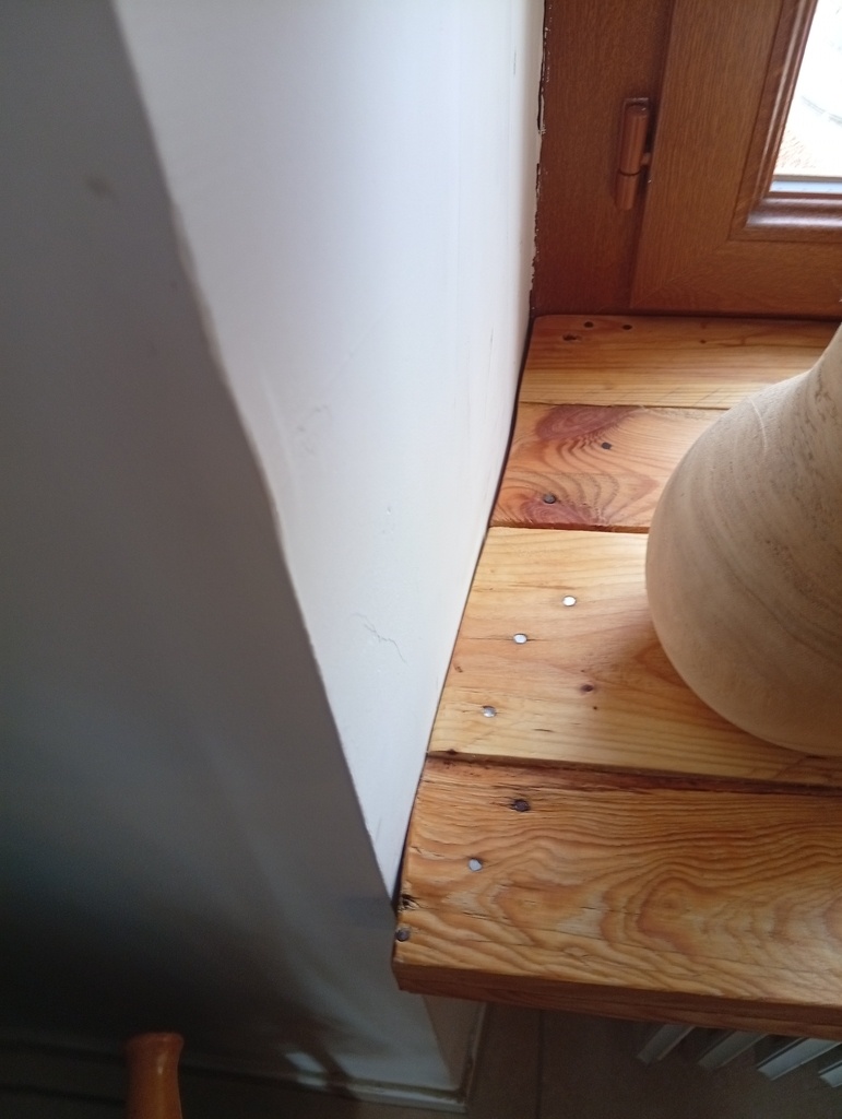

J'ai fais pour des tablettes de fenêtres "brutes" (Bois de palettes et clous.
Ma question porte sur la prise de mesures, rien n'est droit/rectiligne. Pour une, j'ai mis des quart de ronds pour cacher les écarts mais Mme n'aime pas...
Jusque là la meilleure technique que j'ai trouver c'est de reporter les formes sur un carton.
Vous avez des astuces ?
Balsa
Corentintin
Tes découpes sont plutôt acceptables, tu peux garder ainsi et combler le joint avec un mastic acrylique blanc (en prenant le soin de bien appliquer un ruban de masquage au préalable).

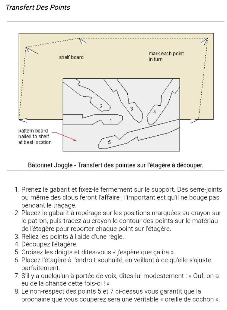

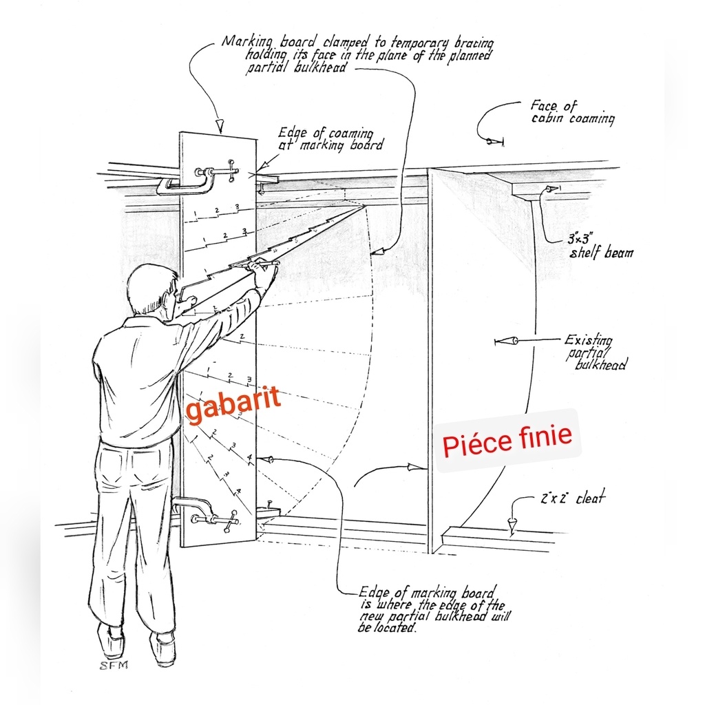

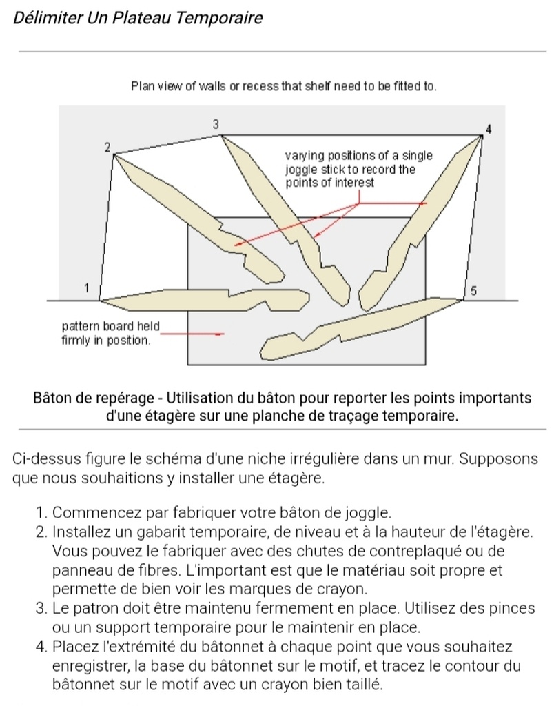

J'allais dire carton et grimachaille !
Balsa
Merci. Effectivement je viens de découvrir cela. J ai aussi vu les 'jauges de contours' qui doivent être pratiques.

Expliqué autrement pour une étagère
Paul26
C'était un système de prise de côtes qui se pratiquait à l'origine pour les bateaux.
