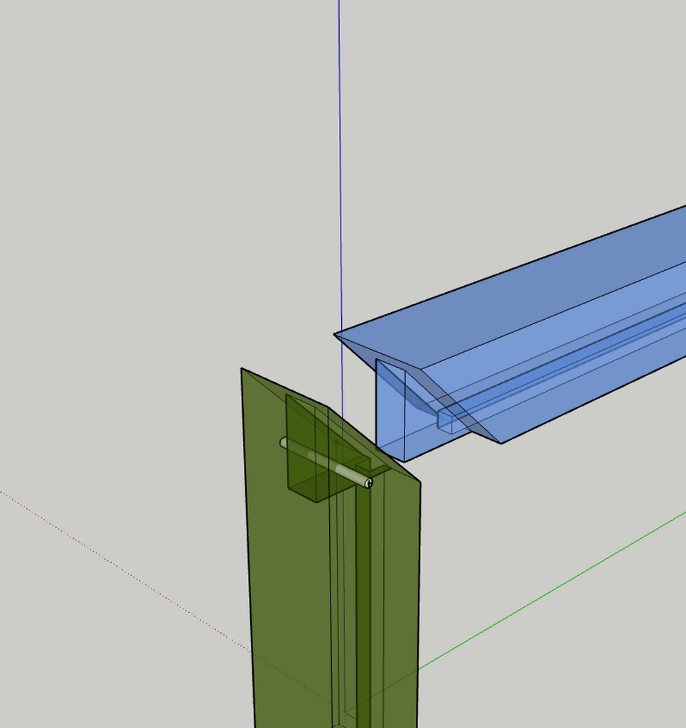

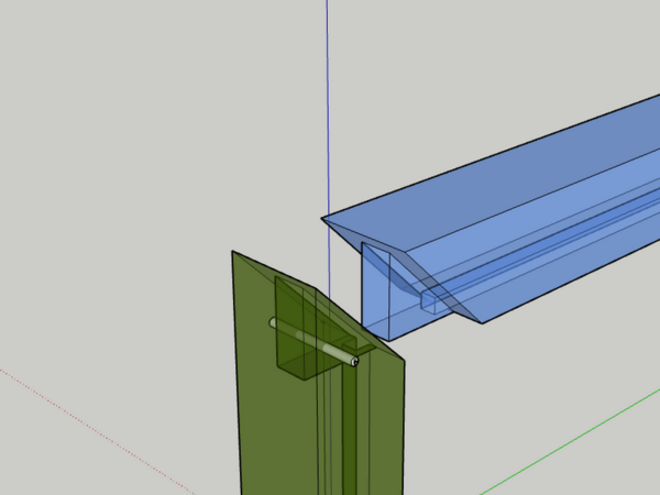

Je souhaite faire un lit avec des "chevrons" en sapin de 66 ou 77 selon ce que donnera le dégauchissage/rabotage.
Est-ce que cet assemblage semble farfelu? Ce serait pour les montants/traverses hauts avec une rainure de 10 pour accueillir un panneau pour la tête et le pied de lit.

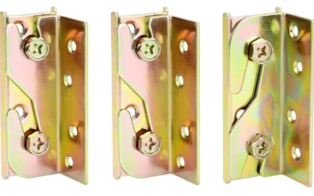

J'ai pas vraiment prévu😅. Je pense reprendre 2 chevrons les coller et utiliser des quincailleries de ce type car j'aimerais que le lit soit démontable.
MarcFrerot
Des goussets renforceraient sérieusement les assemblages
Tu parles de "chevrons", mais il faudra impérativement trouver du bois adapté, suffisamment sec, pour l'assembler sans risque dans le temps, de la sorte.
Le sapin étant un bois tendre, l'assemblage devra être très serré (aucun jeu).
Mais cet assemblage est donc tout-à fait possible (même si ça n'est pas le plus simple à réaliser); et pas farfelu. Mais il faudra choisir le bois en conséquence, et adapter ses façons de le réaliser.
C'est du sapin, pas du beau bois d'ébénisterie. Donc, quoi que tu fasses, ton lit aura un aspect "rustique".
Dans ce cas, il est peut être inutile de s'amuser à faire des assemblages compliqués, qui sont possibles, mais pas les plus efficaces. Je ferais un assemblage classique à angle droit avec tenon-mortaise.
benjam
Quand on souhaite faire de jolies assemblages on évite le pin, car c'est difficile a travailler.
Perso, je mettrai un faux tenon.
Je n'ai pas mis un "Je ne suis pas d'accord" rouge, même si c'est bien le cas !
Ça n'est pas le bois qui détermine quels seront les assemblages possibles, jolis ou pas.
Si une essence de bois est choisie, on s'attache d'abord à trouver du bois d'une qualité adaptée (sec, notamment) dans cette essence. Ensuite et au besoin, on adapte l'assemblage choisi à cette essence (jeu très serré ici, du fait que le sapin soit un bois tendre)
Autre point, contrairement à un assemblage par faux tenon, un tenon mortaise classique n'exposera qu'à une seule fois à un risque de jeu, contre deux dans le premier cas.
Cet assemblage est donc tout-à fait possible (même si ça n'est pas le plus simple à réaliser), mais il faudra choisir le bois en conséquence, et adapter ses façons de le réaliser.
Paul26
Je pense plutôt qu'un assemblage avec un faux tenon en bois dur dans des montants en bois tendre sera plus résistant et plus simple à réaliser et avec davantage de précision.
Sur le plan de la facilité, le faux tenon gagne, oui.
Et cette solution est aussi possible.
Sauf que ça n'est pas sa question.
Pour la résistance, le vrai tenon sera tout-à-fait adapté avec de telles sections.
D'ailleurs, même si on a des sections inférieures à celles rencontrées en charpente, elles sont tout de même conséquentes, et a t-on déjà vu un assemblage par faux-tenon en charpente ?
