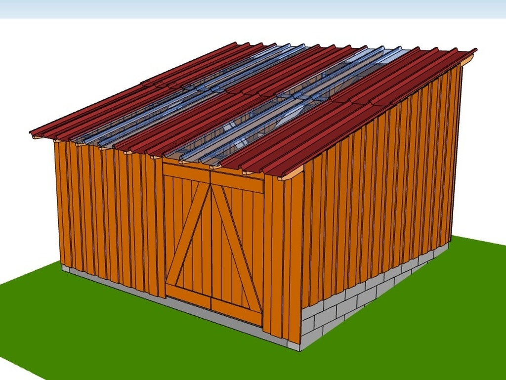

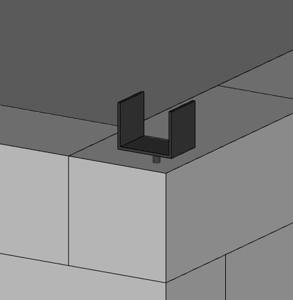

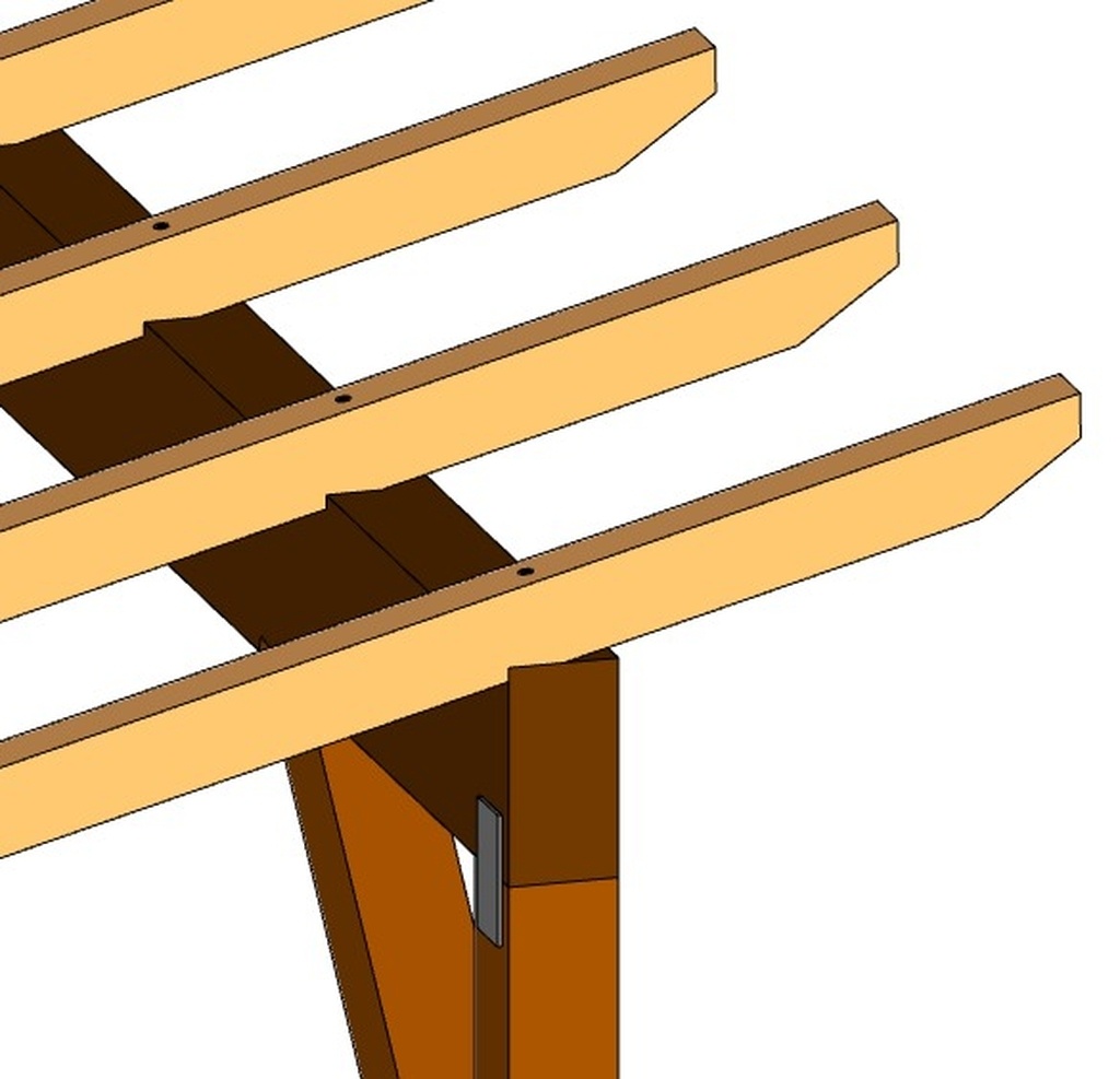

Je suis en train de dessiner un cabanon de jardin, et j'aurais aimé avoir vos avis sur le dimensionnement de l'ossature, et sur la cabanon en lui-même.
Voici les caractéristiques :
  • bois de pin ou douglas
  • emprise au sol 19,6m², superficie dalle béton 17 m²
  • poteaux 100x100, pannes 100x200

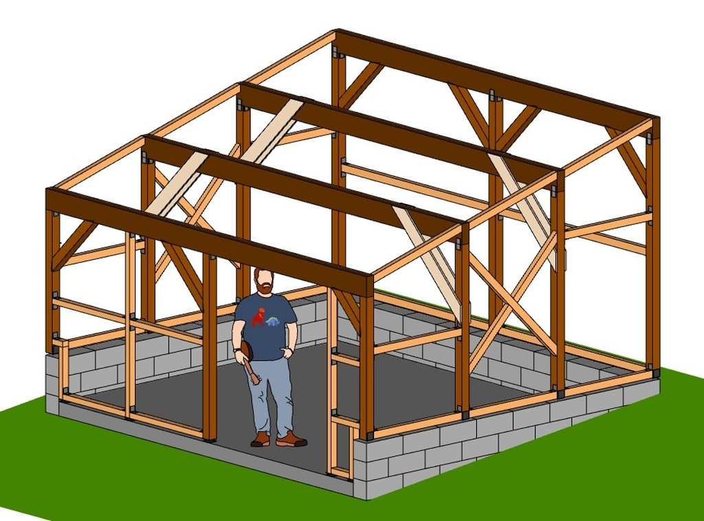

  • chevrons de toiture 60x80 espacés de 500mm, encoches à mi-largeur des pannes (voir image 6).

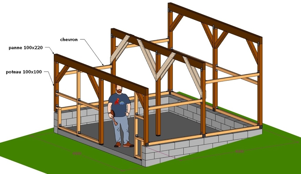

  • poteaux sur pieds en U, pris dans le béton (voir image 5)

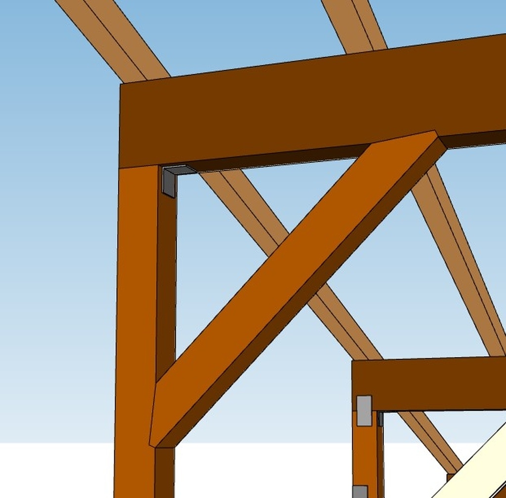

  • contrefiches des pannes faîtières et sablières avec petites encoches (voir image 4)
  • bardage vertical
  • couverture en bacacier, pente 26% (pour pouvoir monter des étagères au fond du cabanon)
    Merci!

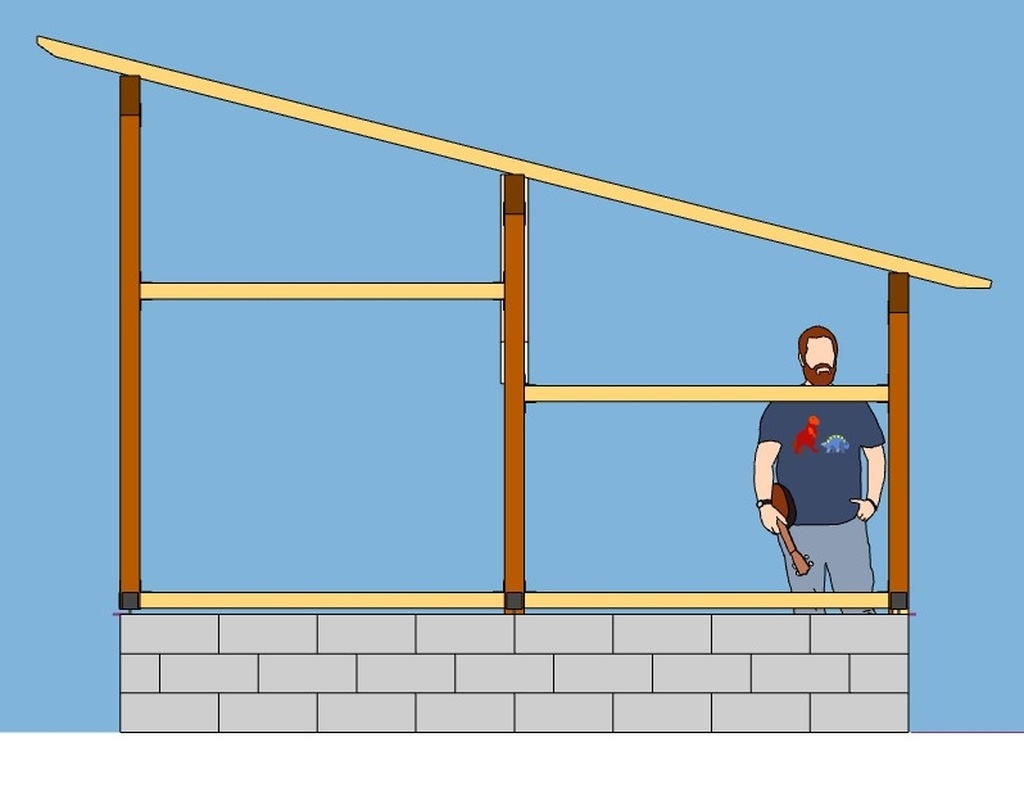

Bonjour, vos chevrons sont dans le mauvais sens pour fixer votre bac acier. Vous pourriez les supprimer en rajouter un portique en plus, avec le bac vissé directement sur les pannes (ce que l'on fait usuellement). Cela permettrait également de supprimer les poteaux au centre du cabanon. Il vous manque également une lisse haute pour fixer votre bardage sur les "pignons". Vous êtes effectivement très bien contreventé dans un sens, mais pas dans l'autre. Sur une travée, enlevez la lisse horizontale et mettez un croix de saint André à la place, vous pouvez en rajouter une en toiture, cela ne fera pas de mal.
Vous pouvez également changer vos assemblages poteaux pannes avec équerres, ça ne vaut pas grand chose.

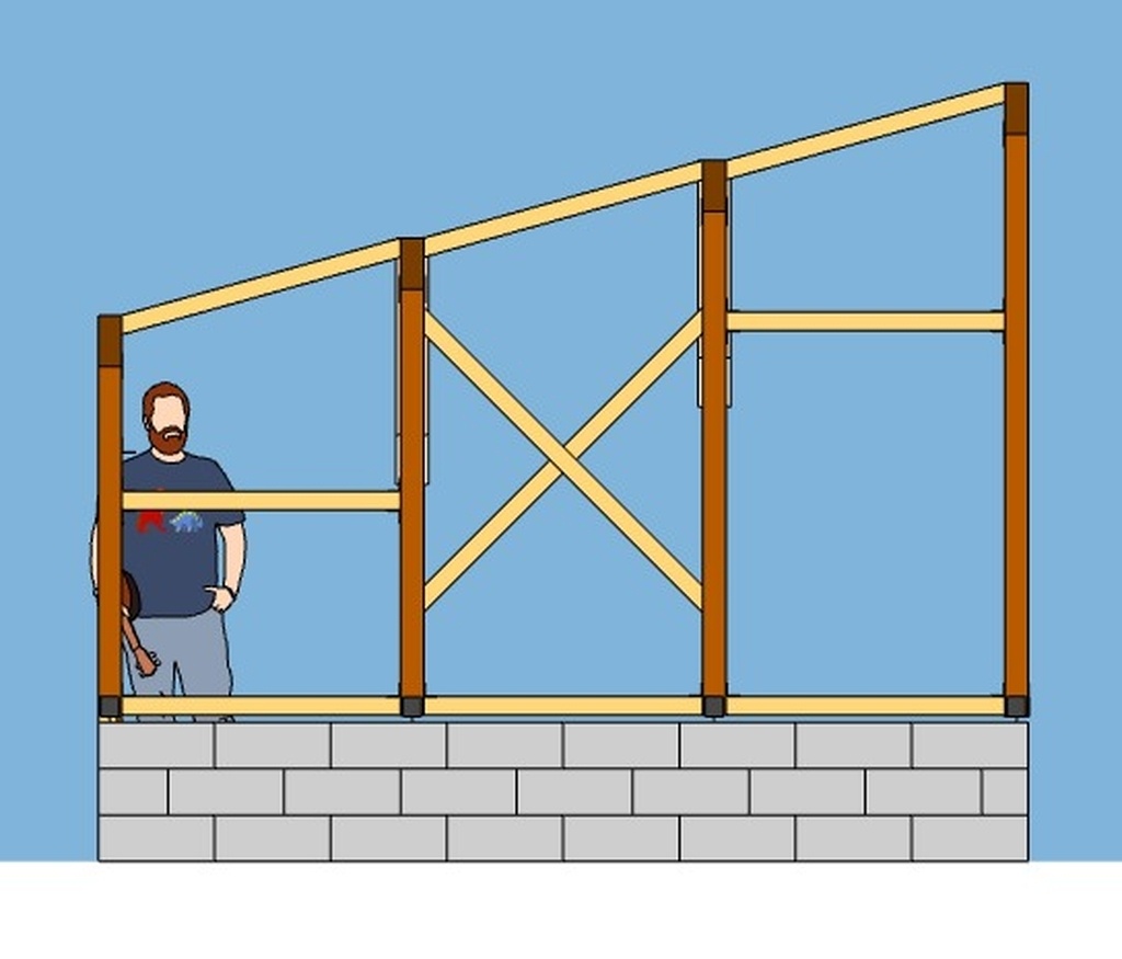

VictorDome
voilà les modifs
J’aurais plutôt opté pour une conception ossature bois tradi avec des section plus importante en toiture (et encore ton 220 ferais le boulot pour 4m) pour une ablation du poteau centrale.
VictorDome
C'est vrai que ça simplifierait l'aménagement intérieur, je vais l'enlever
Tu as mis des contreventements partout dans un sens, mais pas dans l'autre. Pourquoi ?
VictorDome
Je ne savais pas trop comment les faire, et je pensais qu'avec les chevrons horizontaux et les chevrons de la toiture ça pourrait suffire?
VictorDome Un parallélépipède, cela peut s'écraser sur le coté. Donc, soit tu mets des plaques, agglo ou autres, entre les poteaux, qui serviront de contreventements, soit il faut des contrefiches.
