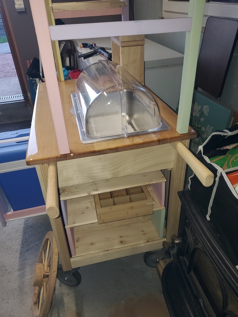

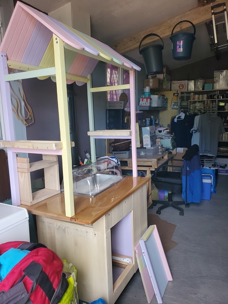

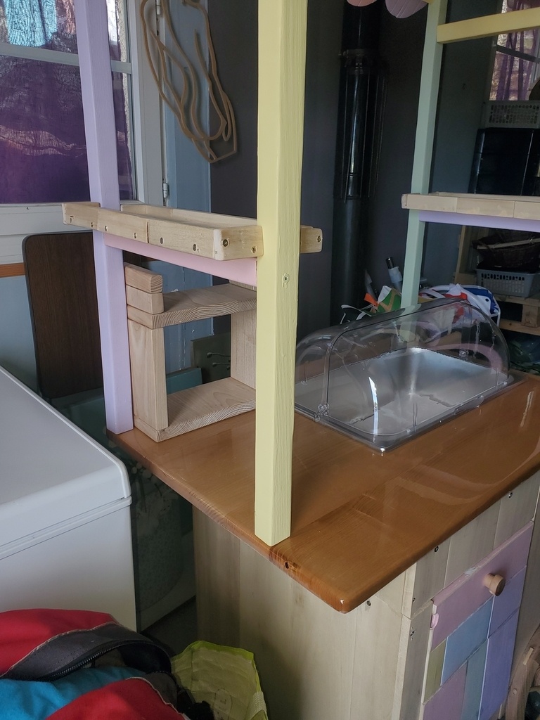

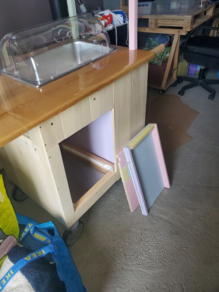

1/ Fixation de la structure du toit sur le plateau :
  • Je suis embêtée pour la fixation de la structure du toit sur le plateau. D'abord, se pose le problème de la position : soit je centre la structure par rapport au plateau mais je me retrouve au niveau des poignées (manche d'outil de jardin), soit je le décale mais je ne sais pas si c'est esthétique.
    Je suis stressée par cette partie car j'avais prévu de visser par le dessous du plateau mais j'ai peur que les poteaux ne fendent, d'autant que je pense qu'il faut des vis assez longues pour la solidité ...
    Qu'en pensez-vous ?
2/ Fixation du plateau sur le chariot :
  • Je ne sais pas comment fixer mon plateau/ plan de travail sur le chariot pour que ça soit à la fois esthétique, solide et techniquement pas trop compliqué...
    Est ce que de la colle suffirait ?
    Avez-vous des suggestions ?

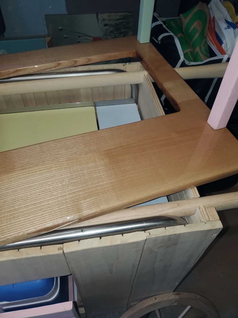

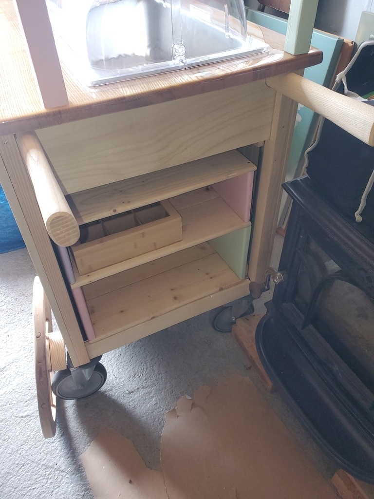

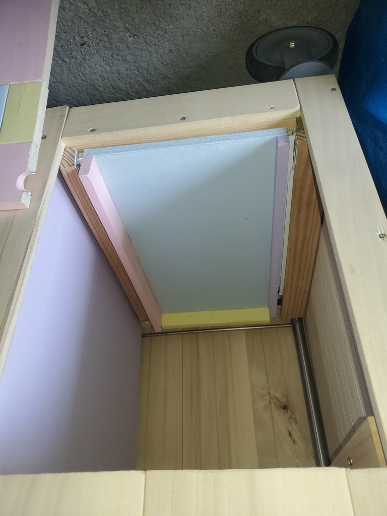

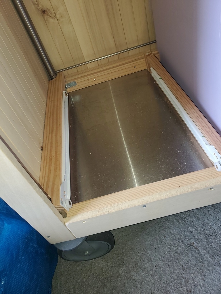

3/ Système de plateau coulissant / tiroir pour la glacière :
  • Jai crée un plateau coulissant / avec des rails de tiroir pour y poser la glacière, pour des raisons esthétique et ergonomique (éviter que les soignantes ne se casse le dos à mettre et enlever la glacière). En pratique... ce que j'ai fait est nul ... Le plateau coulisse mal, la glacière n'est pas accessible...Je suis dégoûtée...
    Avez-vous des idées ?

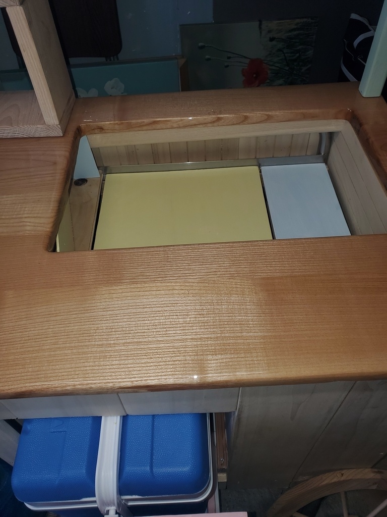

5/ Résine epoxy :
  • Le plateau/ plan de travail va être recouvert de résine epoxy puis vernis. J'ai fait une partie mais ai du poncer +++ l'arrière car ça avait coule etc. De plus j'ai fait une erreur de débutante en raclant les bords j'ai donc des endroits collants/ pas séchés (probablement mélange mal fait sur les bords du pot). Je dois donc rectifier ça.
  • Est-il possible d'appliquer la résine epoxy au pinceau pour éviter que ça ne coule ?
  • Ou avez-vous une solution pour éviter ces débordements moches ?
  • Le petit meuble Étagère sur le plateau sera fixé sur celui-ci. J'aimerai également le recouvrir de resine epoxy mais ne sait pas comment m'y prendre
Concernant la position, c'est un choix esthétique... mais aussi de poids et d'équilibre. Comme ça, et ça n'est que mon avis personnel, je l'aurais centré.
Pour le vissage, tu fais un pré-perçage dans tes montants (pour des vis de diam 6, tu pré-perces à 4). Et tu perces à 6, pour le dessus, bien sûr.
Pour la fixation, il y a bien la solution de fixer un tasseau à l'intérieur, (ou en variante, une cornière alu), ou encore, des "8 de bureau", puis de visser le dessus par l'intérieur... mais cet intérieur me paraît bien encombré.
Alternative : par tourillons. Se procurer des centreurs comme ceux-ci.
Par contre, je déconseille un simple collage ! Surtout avec la structure haute fixée au plateau. Pas la peine de faire des blessés en plus... même si ça sera dans un hôpital !🤕😱😂
As-tu assez de jeu, ou pas trop ?
N'aurait-il pas mieux valu mettre des coulisses sortie totale (je n'ai pas bien compris quel était le problème qui fait que la glacière n'est pas accessible)

Pour centrer la structure sur le plateau sans que les poignées ne pose problème : la fixer avant de fixer le plateau. C'est certes moins manipulable au moment de la mise en place du plateau mais ça fonctionne et de toute façon ce ne sera mis e' place qu'une seule fois.
Pour les risques de fente effectivement le perçage préalable est nécessaire. Ça évite aussi que la vis ne ressorte sur le côté...
Qu'est ce que tu veux dire par "Et tu perces à 6, pour le dessus, bien sûr" ?
En effet l'intérieur est bien encombré !
Je ne connaissais pas les 8 de bureau.
J'ai utilisé des tourillon pour la 1ère fois de ma vie sur ce projet et sans centreur et bah c'est une sacrée galère 😅
La colle seule me semble en effet un risque non négligeable 🤐
As-tu assez de jeu, ou pas trop ? -->
Difficile à dire. Ça bloque / force à certains endroits (début et fin de course)
Je crois que ce sont des coulisses à sortie totale (à moins que ça ne soit différent des coulisses permettant d'enlever/sortir le tiroir ? )
La glacière n'est pas accessible car elle ne sort pas assez (sur la photo le tiroir est sorti au max normal, on peut aller plus loin pour l'enlever mais ça n'est pas faisable e nn utilisation quotidienne.

Ce qu'il veut dire c'est que le pré perçage permet d'éviter les fentes. Cependant pour que ça fonctionne vraiment bien il faut percer le plateau au diamètre de la vis pour qu'elle puisse bouger librement les poteaux de la structure doivent eux êtres percés à un diamètre inférieur. De cette manière les filets de la vis vont mordre le bois des poteaux et la tête de la vis viendra plaquer le plateau contre le poteau. Si le trou du plateau est moins large que le corps de ma. Vis la dernière étape ne fonctionnera pas. Medalegno prenait l'exemple une vis de 6 le poteau doit être percé à 4 pour que la vis morde et le plateau à 6 pour qu'il puisse bouger au moment où il va se plaquer sous la force de la vis.
Erebor à très bien expliqué, pour les diamètres de perçage.
Pour les centreurs, ça rend la réalisation de perçages pour les tourillons, très simple.
Tu perces d'un coté (sur les traverses, ici), tu y mets tes centreurs, puis avec des cales, tu viens positionner ton dessus. Une fois bien en place, tu enlèves progressivement les calages, et tu appuies sur le dessus, pour que la pointe marque le centre de tes nouveaux perçages.
Pour les coulisses, si ça frotte de trop ou coince, c'est qu'il n'y a pas assez de jeu. Et justement, les coulisses "sortie totale" sortent... ben comme le nom l'indique. Le plateau ou tiroir sort totalement, et de telles coulisses permettraient donc un accès complet à la glacière.
