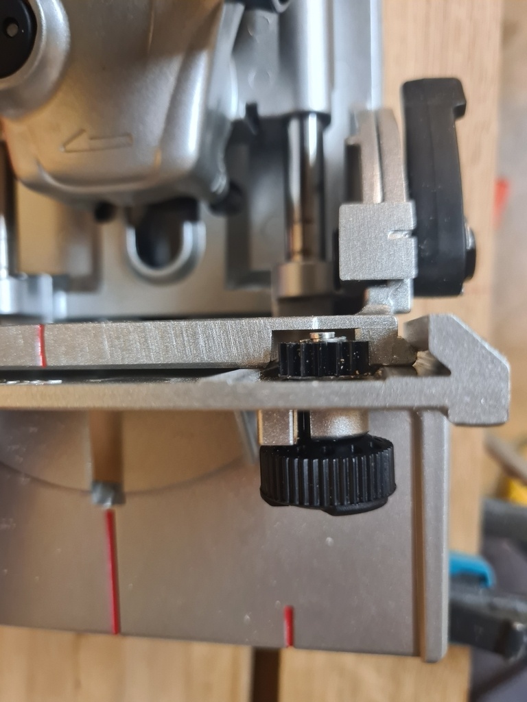

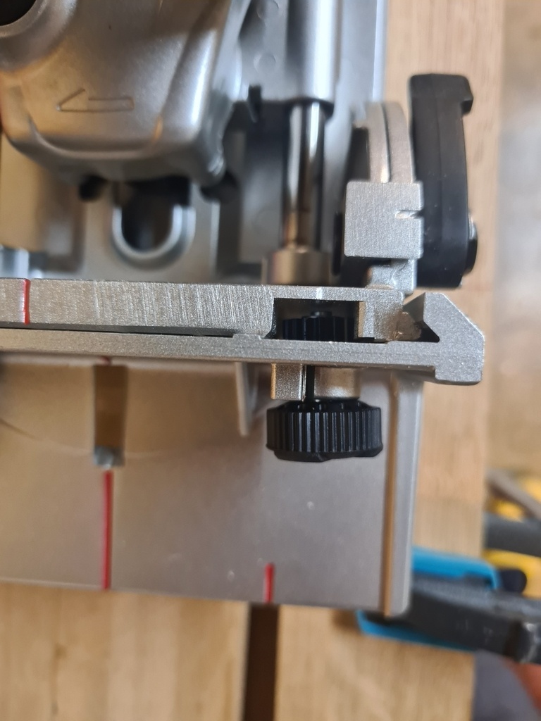

Je tiens la machine avec la main gauche sur le sabot qui est contre mon morceau de bois et l'autre main par le corps de la machine en même temps que je maintien le bouton On. J'ai l'impression de bien faire. Je note aussi que le sabot est difficile à monter, l'engrenage en plastique ne semble pas en face de la crémaillère. Il faut forcer pour le mettre et du coup il est en travers après montage. J'ai l'impression que la rainure de guidage de montée/descente du sabot est mal usinée.

Le sabot doit se mettre en place sans difficulte. Il faut juste etre "delicat" avec la cremaillere
Si la machine est neuve contactez le vendeur.
Si elle est d'occasion peut etre a t elle subit une chute ou un choc. Verifier la planeote et l'equerrage des surfaces

Finalement après une session ce soir en prenant bien mon temps, je n'avais pas vu que je pouvais bloquer le bouton de la machine sur marche. Mon imprécision venait du fait qu'en appuyant sur l'interrupteur je bougeais un peu. Maintenant ça marche nickel 😄 merci à tous pour votre aide ! L'engrenage ne semble quand même pas bien aligné à la crémaillère et se met en travers. Je pense qu'il va casser à la longue... La rainure semble mal usinée. Je vais contacter le revendeur en ligne (côté Brico) en espérant avoir un retour...
