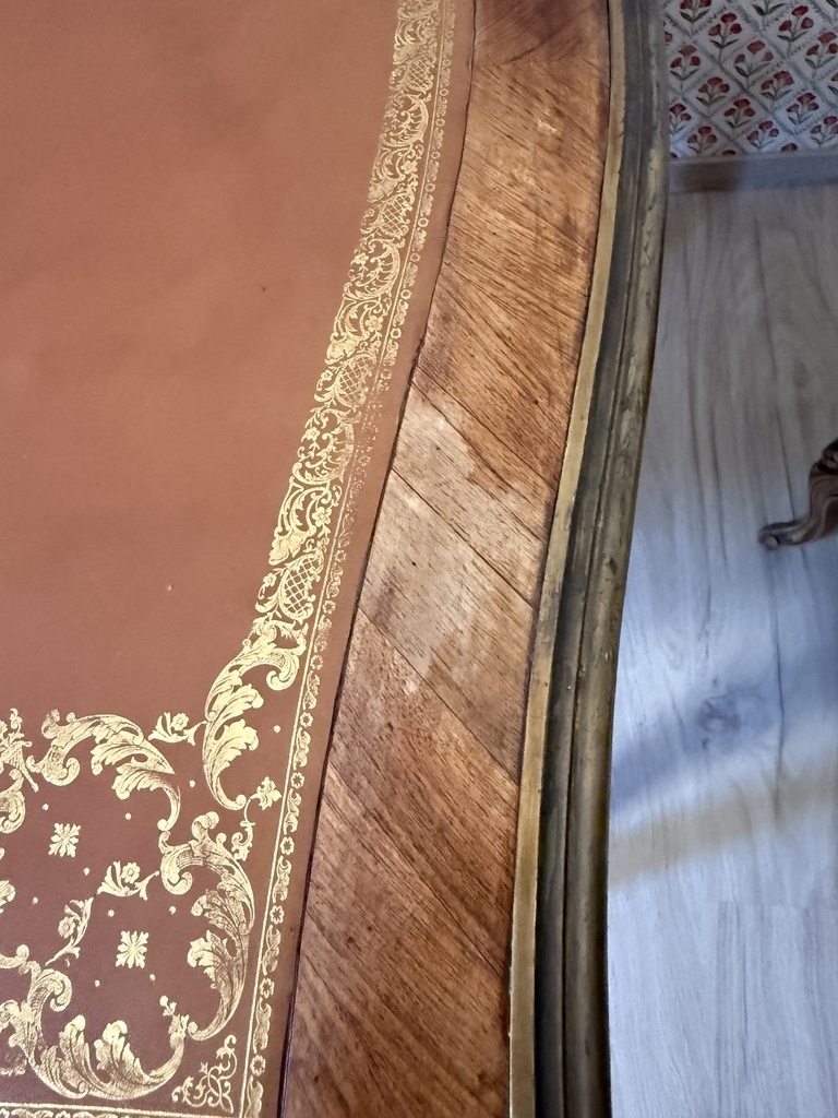

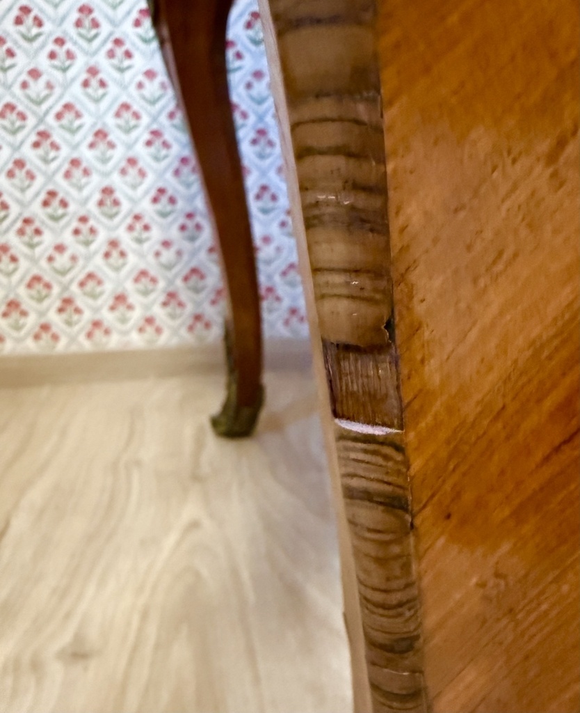

je m’attaque à la restauration d’un bureau Louis 15 début 19ème et j’ai deux problèmes pour lesquels je souhaite des avis. D’une part il y a des petits manques de plaquettes sur les chanfreins qui semblent façonnées en travers des fibres et me demande comment elles sont réalisées.

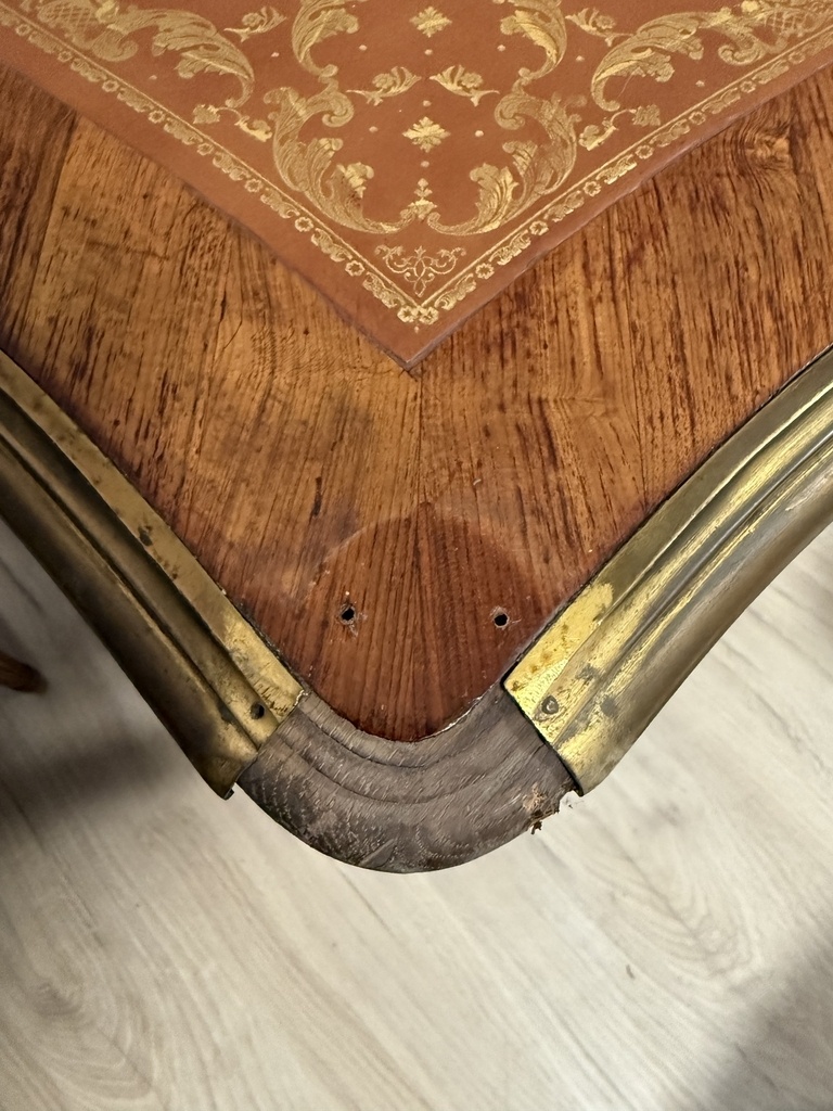

Par ailleurs il y a des zones décolorées sur le plateau et sur les parties qui ont subit le soleil je pense. Comment leurs redonner un peu de couleur? Je donnerai la recette que j’aurai appliquée avec le résultat. Le bois c’est du plaquage de palissandre/bois de rose.

Bonjour, je rejoins la réponse de Normandie, plaquer à la colle chaude ou colle de poisson un placage epais de fil placé perpendiculairement au pied. Tu peux affleurer et faire l'arrondi au ciseau, wastringue et racloir bien affûté.
Pour la tâche du plateau, s'il reste du vernis j'ai souvent de bons résultats avec le raviveur pour meubles vernis de chez laverdure. Le produit renourri le verni et lui redonne sa couleur d'origine, efficace pour les vernis fin décolorés par le soleil. Je l'applique à la mèche de coton, ça agit généralement rapidement, puis essuyer avec un chiffon propre. Fais un essai dans un coin pour voir si le rendu te convient, tu devras le passer sur tout le meuble pour uniformiser la teinte

Merci JeromeCreignou ! merci, vu la finition parfaite de ces morceaux de palissandre ils ont été façonnés avant la pose, ce sont des portions de cylindres peut-être réalisés au tour puis sciés. Ce n’est pas du plaquage, épaisseur 3mm. Pour l’instant je n’ai pas la recette. Seuls d’anciens ébénistes ou spécialiste du patrimoine doivent savoir.

Effectivement c'est epais, reste à trouver un morceau pour débiter le placage. En revanche c'était bien mis en forme après collage des morceaux, je te conseille de faire pareil tu auras moins de difficultés à mettre en forme l'arrondi

les chamfreins étaient généralement recouvert d un placage épais plaqué au marteau a la colle forte (colle a chaud) ,une fois la colle sèche il était plus ou moins arrondi.

Petite précision (j'ai un doute en lisant la question de Wolfie) : c'est bien du bois de fil, mais placé perpendiculairement au sens "naturel" du placage principal du pied. Pas de bois "de bout" ici.

Merci, mais l’épaisseur est au milieu d’environ 3mm, je pense qu’il me faudra scier des lamelles dans un bloc.

Wolfie en effet si le matériau du chanfrein est si épais il te faudra utiliser du massif ,cependant je pense que les morceaux ont été collé avant le façonnage de l arrondi.

normandie Oui, j’ai regardé à nouveau, effectivement ça a été façonné sur place, simplement ça a été très bien fait. Je suis assez scotché, le meuble est superbement réalisé entièrement à la main, je me demande s’il n’est pas d’époque,les plaquages sont relativement épais, il y a quelques restaurations moyennement réalisées heureusement peu nombreuses.
Je vais beaucoup observer et réfléchir avant de faire.
