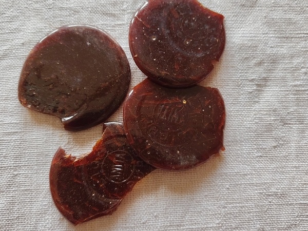

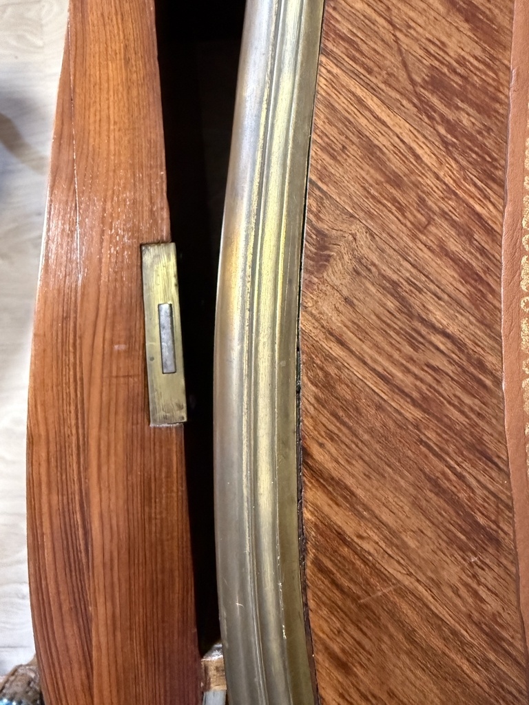

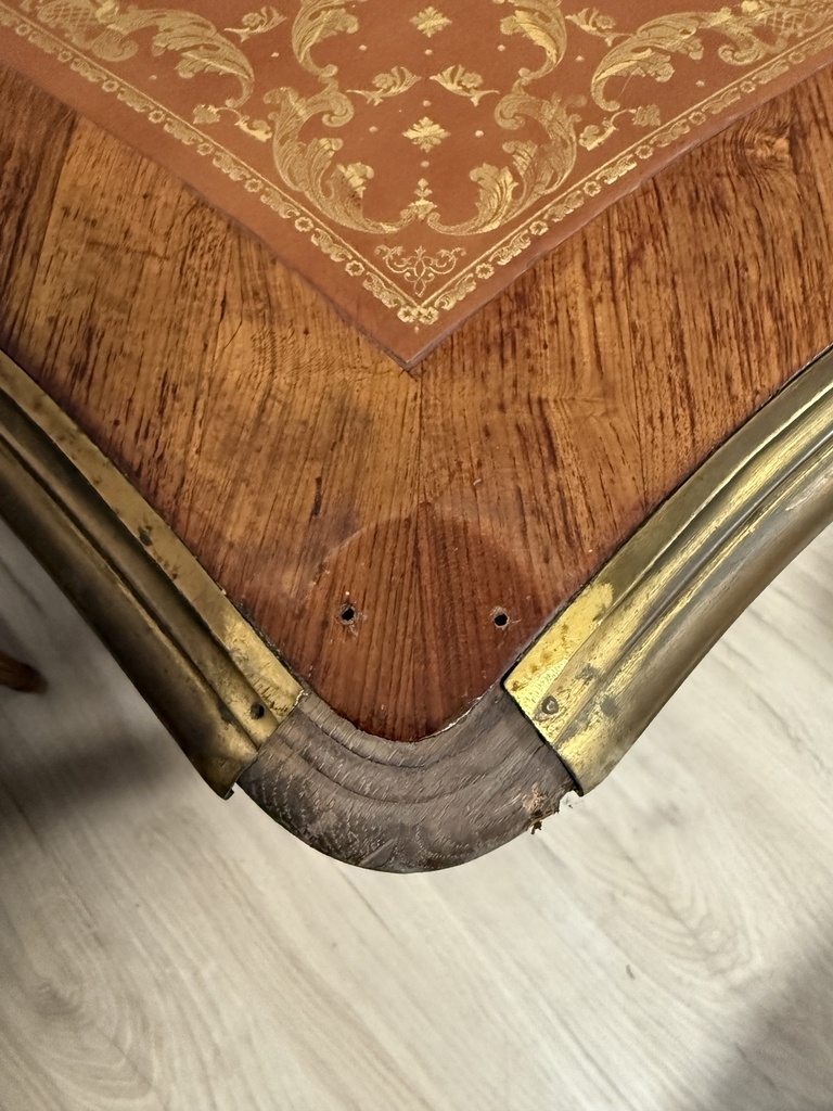

je cherche à trouver quelle couleur de gomme laque utiliser pour obtenir la teinte des parties protégées sur un bureau ancien. je pense assez foncée mais laquelle?
La deuxième photo on voit le haut du tiroir qui se cache sous le plateau.

Il s'agit d'une décoloration naturelle du bois par les effets conjugués du soleil et de la lune.

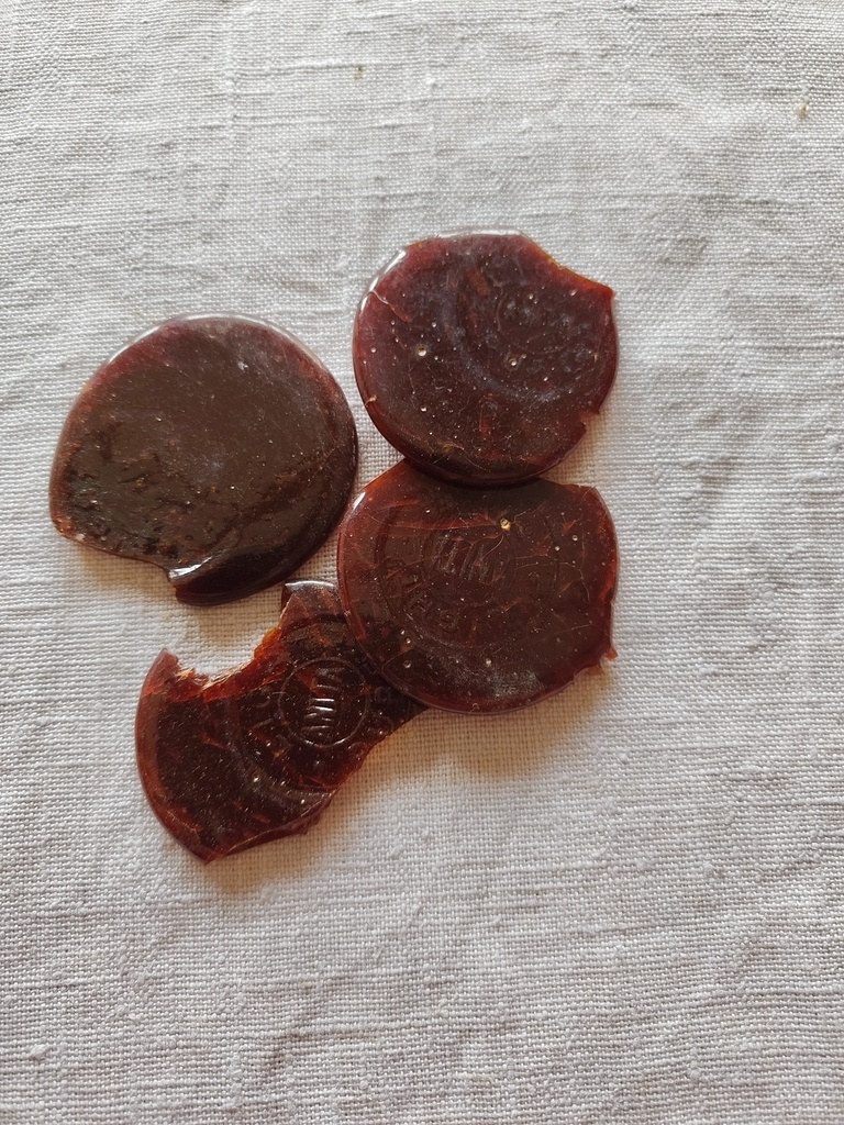

La gomme laque que vous présentez semble être de l'aratoune, très bon choix. Vous pouvez vous en servir pour fabriquer votre vernis vous même.
Ensuite vous déposez tous les bronzes et vous protégez le cuir. Puis vous égrenez votre vernis au grain 220 jusqu'au grain 320. Et vous revernissez votre bureau dans les règles de l'art. Seul l'ancien vernis doit être retirer sans toucher au bois. Si il reste un peu de l'ancien vernis il se diluera avec le nouveau. Ce qui est recherché c'est l'harmonie des teintes une fois le bureau terminé et peu importe la différence de teinte qui peut subsister sous les bronzes.

Merci manuel !j’aimerais retrouver une couleur qui soit proche de l’originale. Je vais voir si l’aratoune pourrait convenir.

Pour la partie plus foncé sous les bronzes, elle ne sera plus visible dès que ceux-ci seront replacé.
Le restaurateur suivant aura le plaisir de découvrir la couleur d’origine du bois 🙂

Je pense que c'est le vernis qui a blanchis avec les uv, tu peux essayer de passer un raviveur pour meuble vernis. Sinon il m'arrive de teinter la gomme laque avec de la teinte universelle kardix, un peu de teinte sur le tampon on peu arriver à foncer pas mal. Tu ne rattraperas pas la couleur en revernissant dessus avec la gomme laque la plus foncée
Chaluthier
est-ce simplement la couleur de la gomme-laque, ou bien aussi/surtout la décoloration du bois ?
As-tu essayé de nettoyer avec du "raviv jack" ou de l'eau japonaise ?
Les différentes phases d'un vernis au tampon sont huilage / dégraissage à l'alcool / remplissage à la ponce avec alcool ( et un poil de vernis tampon pour les gens pressés ) / vernissage au tampon (avec la goutte d'huile qui va bien pour que ça glisse sans arracher...) / éclaircissage l'alcool.
Idéalement, le cuir se pose après le vernissage.
Peut-être qu'un passage d'huile (de vaseline ou de lin, qui fonce davantage) pourrait te donner la coloration/tonalité que tu recherches... En préalable à la reprise au tampon...
Sinon, essayer un agent de nettoyage maison, genre 1/3 des produits suivants : eau déminéralisée avec 3 gouttes de triton/100ml - huile d'amande douce - essence d'écorce d'agrumes. On arrive à un bon positionnement dans le triangle de solubilité; Malijaï a produit sa propre version qui a bien fonctionné pour un de ses projets.
L'épaisseur du film de vernis au tampon est tellement infime qu'il est difficile de considérer s'il affecte vraiment la couleur.
Cela dit, la button lac est assez peu raffinée, si tu en veux, je peux t'en envoyer ainsi que d'autres variétés...

Je confirme, ça a super bien fonctionné et c'est resté identique, je n'y ai plus touché : huile de pépin de raisins (sans odeur) de l'alcool, de l'eau et 1 goutte de savon à vaisselle (le triton X100 n'est pas vraiment disponible en petites quantités ni accessible)

Merci Chaluthier ! je pense alléger ce qui reste de vernis en conservant la préparation pour refaire un vernis au tampon. Ma question est essentiellement quelle type de vernis utiliser sur ce bureau pour obtenir une couleur proche de l’originale.
