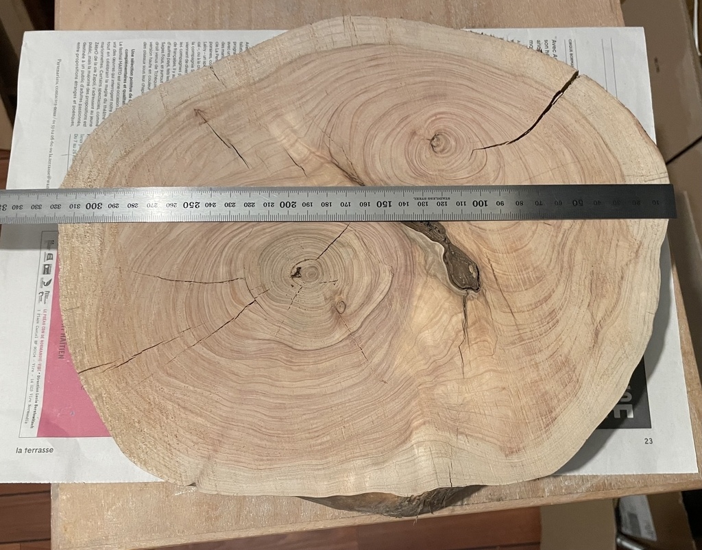

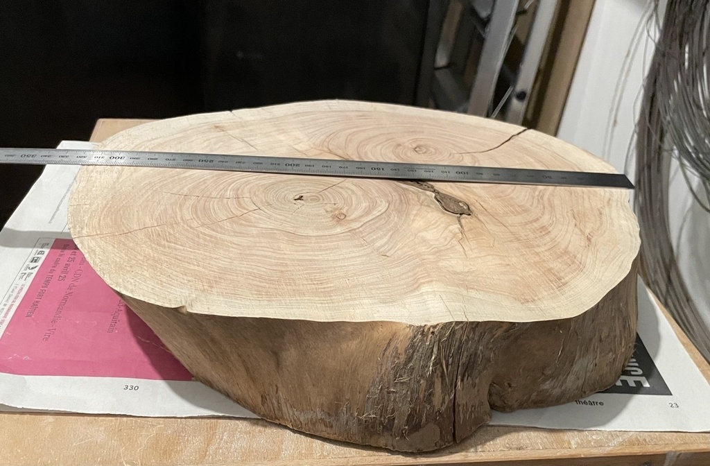

je recherche une scierie, pour couper en 2 dans le sens de l'épaisseur, une tranche de tronc de Cupressus (cyprès lambert) .
Aujourd'hui j'ai une tranche qui mesure environ 65 mm d'épaisseur et 320 mm dans sa plus grande largeur. Je voudrais la transformer en 2 tranches de 30mm chacune, pour un projet artistique...
Sur internet, Je ne trouve que des négociants en bois : aucun n'est équipé pour ce genre de travail. Je suis prête à faire quelques kilomètres, mais pas à traverser la France entière !!
Auriez-vous une adresse à me recommander ?
Merci d'avance
Bonne journée

j ai lu avec attention les réponses a cette questions et certaines me font sourire car je pense que les conseilleurs n' ont jamais fait ce travail
j ai découpé au ruban des rondelle de 25 mm et rectifié une autre chute
cela avec un ruban de 20 mm denture de 7 mm
et ensuite j ai donné un coup de ponceuse a bande , l'artiste était ravi du travail
finalement un menuisier lambda pouvait faire ce travail
bien amicalement , un menuisier de fond d' impasse
etienne l' ancien
Chaluthier
ce n'est pas vraiment le type de travail que réalise une scierie, les bancs de sciage griffent rarement des longueurs inférieures à 2m, et jamais dans le sens que tu demandes. Peut-être une petite scierie mobile (coupe horizontale) avec un montage ad-hoc...
C'est plus dans les cordes d'un bûcheron élagueur, avec une tronçonneuse bien affûtée, et une solution pour immobiliser le morceau de bois, genre presse d'établi.
Peut-être le service technique de ta mairie pourrait te rendre ce genre de service.
La proposition de BingoDS se tient, scier tranquillement la pièce à l'égoïne, en l'ayant bien bloquée dans une presse d'établi. Comme le disait je ne sais qui, " scier au féminin n'est pas plus difficile que scier au masculin, l'important c'est que la scie coupe ! "
Bon sciage.

J’en avais fait couper plusieurs par une scierie avec scie mobile horizontale en région nantaise : c’est un peu loin …
Quant à la scie égoïne, je crains de ne pas faire quelque chose de bien droit, ce qui n’irait pas avec mon projet.

Je confirme, une scierie ne te fera jamais ça. C'est impossible de le passer sur une scie de scierie.
IIOIIII
essayez les fils de j Georges à Bagnolet. Ils sont spécialisés dans le placage mais font aussi du sciage à façon et sont très serviable.
pour bien les connaitre il font du sciage au bois montant et ne feront pas 3 rondelles en bois de bout sar il faut faire un montage et le résultat n est pas assuré
si vous les voyez vous les saluerez de ma part
Étienne desthuilliers l' ébéniste de service
D'abord, merci d'avoir mis ton lien instagram dans ta bio. Magnifique, tes créations, qui de plus (à fortiori pour nous sur l'air du Bois) associent le bois à la porcelaine ! Et ça permet de comprendre l'esprit de ce que souhaites faire.
A mon avis, c'est quelqu'un équipé d'une scierie mobile, qu'il te faut trouver. Avec ce genre de machine, il sera possible de refendre à l'horizontale bien plus facilement, de façon plus precise et constante qu'avec une scie a grumes classique (qui travaille à la verticale).
Il faudra, par contre, installer et fixer ta "tranche" de bois sur un panneau, et des tasseaux vissés dans le panneau, et en pourtour de ta tranche, formant mors pour l'y maintenir. Ce panneau devra être suffisamment grand pour permettre de fixer l'ensemble au châssis de la machine.
Bonne recherche !
constibat
Trouve un menuisier qui dispose d'une scie à ruban avec une lame suffisamment large et bien affûté, ainsi que d'une raboteuse pour finir le travail.
Pas sûr qu'une telle tranche, en bois de bout, ne sorte pas en morceaux, d'une raboteuse !😧
Une ponceuse large bande (ou calibreuse) pourquoi pas, avec un support adapté.
Ce genre de morceau de tronc va se fissurer plus ou moins en séchant. Si tu le coupes à 30 mm d'épais, cela va encore plus facilement se fissurer et se casser en morceaux.
Avec cette épaisseur de 65 mm, cela fait un beau volume. Perso, j'essaierais de l'utiliser tel quel, sans réduire l'épaisseur.
Sinon, si tu veux absolument le couper, une scie à main. Cela prendra un peu de temps, mais en procédant par étapes, cela n'est pas très fatiguant. Je le ferais d'autant plus à la main, qu'à la machine, la aussi, cela risque de tout casser et tout faire voler en éclats.

CatherineK Si le diamètre est de 30 cm, cela pourrait se faire avec une grosse scie à ruban. Mais il faudrait faire un montage pour tenir le morceau, car si on le tient à la main, c'est trop dangereux.
Peut être peux tu contacter notre Maitre à tous, etiennedesthuilliers , il officie à Chelles.
rampe-bois.com/
BingoDS
Dans la section fournisseur, tu tapes "scierie" puis tu affines en IDF.
Maintenant, en toute honnêteté, si tu ne connais pas la scierie et que tu y vas en "touriste", je ne suis pas sûr du tout que la scierie accepte de te couper ton morceau sauf a payer une certaine somme d'argent.
Alternative qui demandera un peu d'efforts mais économe en argent, en temps et en essence: une scie égoïne
CatherineK
Merci BingoDS !
dBPs
Ou une scie egoine electrique de type Dewalt Alligator peut etre
