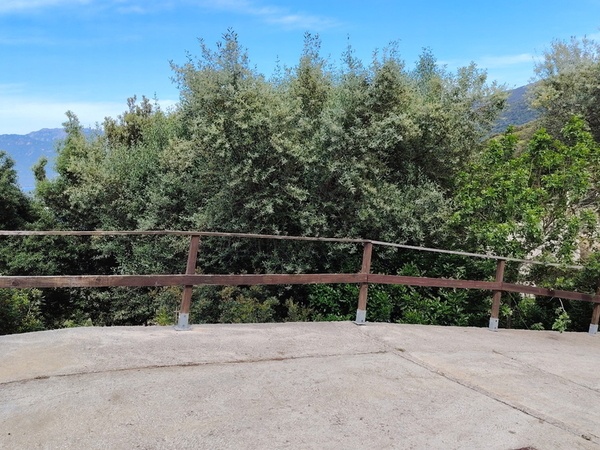

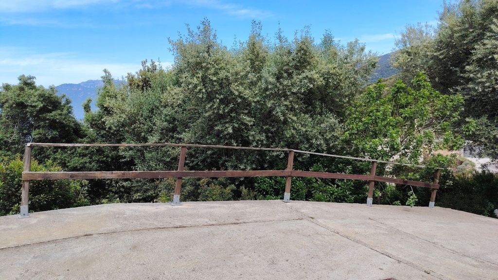

Je dois réaliser un garde corps de 10m dans la pente d'une allée afin de remplacer celui existant.
Mon idée est de poser des poteaux 90'90 tous les 1m50-70 (à voir sur place). Contrairement à ce qui a été fait je désire les mettre d'aplomb.
Au sol, c'est donc une dalle. Quelle serait votre choix pour l'ancrage au sol ?
Il existe des platines à sceller mais elles sont prévues pour le béton frais (percer à 25mm + chimique me paraît chaud avec du sds plus). Est-ce qu'un U fixé dans la pente et mettre le poteau d'aplomb est une mauvaise idée ?
Une tige filetée de 12 scellée de niveau avec écrous contre écrous et platine ?
Avez vous des expériences ou d'autres idées ?
Je vous joins une photo du contexte.
Merci à tous,
Julien

Bonjour ça se trouve chez un client particulier. À priori ils ne marchent jamais le long mais il y a 1m de vide derrière. Dans tous les cas, ils veulent une structure de garde corps qui ne respecte pas le dtu donc tout sera spécifié sur le devis et ne sera pas mentionné "garde corps".
Voilà vous savez tout, me reste la question posée si vous avez une réponse ça m'intéresse 😉

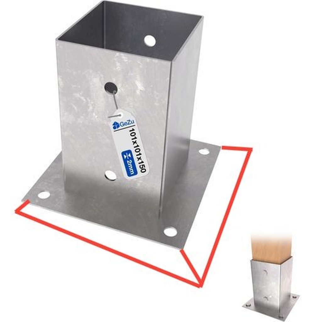

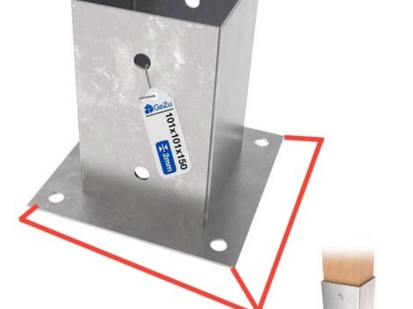

Zatopek
Salut, personnellement je n'utilise jamais ce type de support pour une rambarde car la hauteur n'est pas suffisante pour assurer une fixation correcte et le jeu dans l'emboitement ne donne pas une liaison vraiment rigide.
peut-être de souder, ou faire souder, des platines maison qui vont chercher sur le plat et le chant de la dalle, un peu plus loin, pour pouvoir percer à 10+ cm du bord ? et avec un relevé précis de l'angle pour chaque position de poteau, ça permet de faire des platines sur mesure et suivre la pente...
il doit être possible de faire galvaniser (j'ai vu hier sur l'air du bois quelqu'un qui avait fait ça ?) ou juste peindre pour ralentir la rouille. et la conception peut être grandement simplifiée, se visser juste par un chant plus une petite patte en dessous du poteau, au lieu d'enrober le tout et de faire une poche d'humidité qui accélère le pourrissement...
mais clairement, percer un gros diamètre à moins de 10 cm du bord, ça risque fortement de péter le béton.
Zatopek
Salut, quelle épaisseur la dalle? l'ancrage sur la face verticale n'est pas envisageable?
Sinon peut-être réaliser avec une meuleuse des "plats" de niveau pour la fixation des platines.
