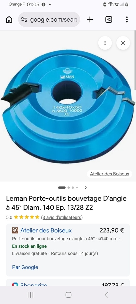

Je voudrai savoir si les fer à bouvetage à 45 adaptable sur porte outils permettent de se travailler sur différente eppaiseur ?
Est possible d usiner sur du cp ?
Mercii

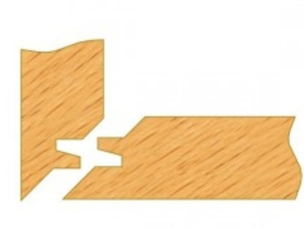

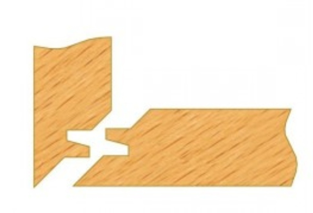

J'imagine que tu parles de bouvetage à 45° tel que représenté ci-dessous.
Les différents outils existants permettent d'usiner une fourchette donnée d'épaisseurs, oui. À voir suivant la notice ou sur internet quelle est celle de ton outil.
Pour du contreplaqué, celui-ci étant composé de différentes couches croisées, il risque fort, en particulier sur l'usinage vertical, de partir en miettes !

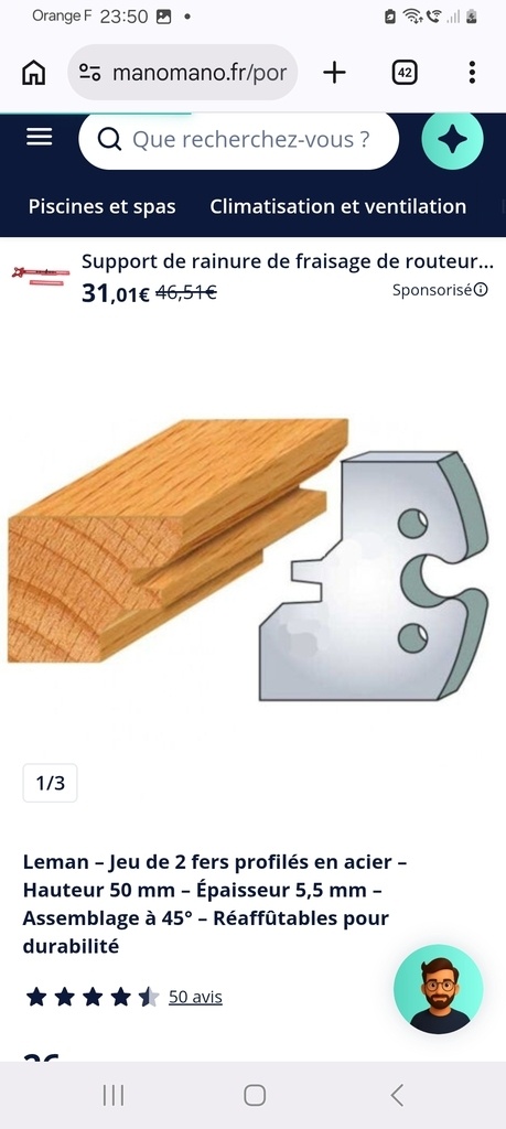

C est sa il existe 2 outils
Je ne sais pas si les fer de portes outils font même job
OK, ces deux types d'outils font effectivement le même profil de bouvetage.
Après, ils ont peut-être des capacités différentes, en épaisseur. Ça, il faut le vérifier dans les caractéristiques annoncées, ou alors le mesurer sur l'outil, entre le point bas et le point haut de la pente à 45°, dans la direction parallèle à l'aide de rotation.

Alors en gros j'aurai voulu avoir le comparatif entre ses 2 outils
les molettes sont toujours de qualité supérieure que les porte outils, notamment au niveau de la précision.
