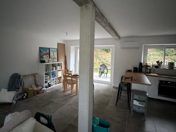

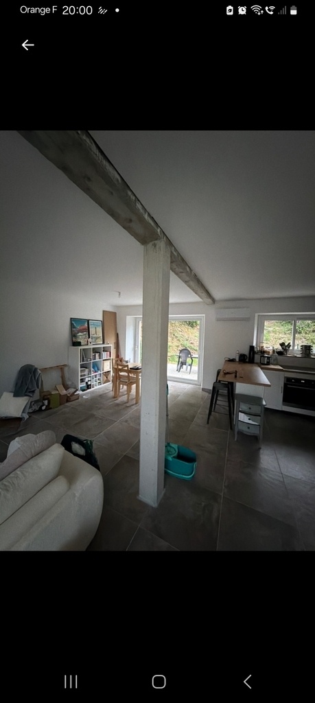

Je doit habiller des poutres et poteaux béton selon photo ci joint
Je penser faire un lattage collé et fabriquer des fausse poutre en contreplaqué peuplier couper à 45
Mais j'ai un doute sur la finition des angles..
Ou bien du pin massif assemblage droit avec un arondi
Certains aurais d autre idées pour la réalisation ?
Qu'appelles tu un "lattage collé" ???
Quel est l'aspect, la finition souhaitée ?
Si on te demande un arrondi et une finition peinte, assembler du CP à 45° n'aura pas d'intérêt. Autant l'assembler chant sur plat. Dans les deux cas, il faudra enduire des chants de CP, avant peinture.
Si tu ne veux pas avoir à enduire (ou moins, en tout cas), fais les en massif.
Fredcross
Je pensais coller des lattes raboter sur les poutres beton pour pointer mes fausse poutres
Le client souhaite juste un joli aspect bois, donc j avais penser à du cp vernis mais difficile au niveau des angles comme le produit sera fini
Ah ben, si on te demande "un joli aspect bois" abandonne le CP pour privilégier du massif.
Par contre, pour tes bandes de calage, là tu peux utiliser du CP.
Inverse tes matériaux, en fait !😃
Si le client veut un aspect bois seul le massif le permettra.
Le chêne sera encore mieux que le pin...
Quand aux angles arrondis c'est une question de goût. Perso je préfère un angle bien net.
Erebor Après, une fois les grands principes posés, c'est peut-être aux goûts de son client, qu'il faut qu'il s'adapte et réponde... pas aux nôtres 😉
