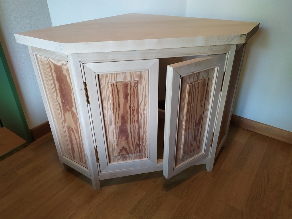

Je construis un petit meuble de coin en érable (mon premier!) et j'en suis à la présentation des portes et tablettes sur l'ossature. La tablette (épaisseur 30mm) est fort massive mais je partais d'un plateau de 45mm et je ne veux pas faire encore plus de déchets. Le moulurage en périphérie l'affinera visuellement.

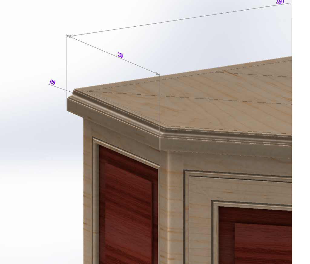

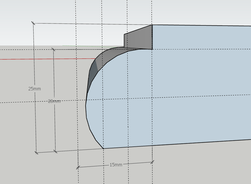

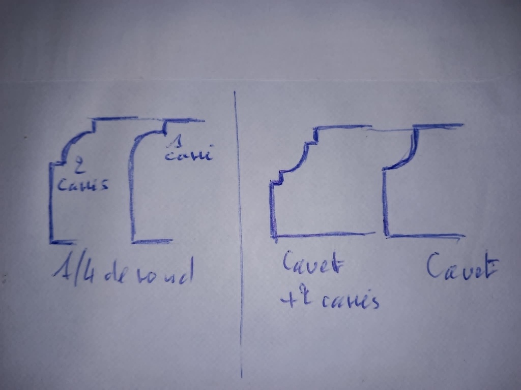

Je m'apprête maintenant à usiner la moulure de la tablette et j'hésite entre deux usinages : avec rayon en creux ou vers l'extérieur (voir photos).
Vu le style que j'ai donné à l'ossature, quel est votre avis? Ou une autre forme?

Ça n'est pas une copie d'ancien, donc, c'est suivant ton goût qu'il faut choisir.
Ce que je peux dire, c'est que le 1/4 de rond (d'un rayon plus ou moins grand) est du grand classique, sur ce genre de meuble. Avec un seul carré (coté dessus) ou deux, d'ailleurs.
Par contre, ton autre moulure... (que je ne saurais comment appeler), ce qu'on en voit donne un aspect bien complexe, trop "torturé" pour un tel meuble.
Domdv
Ta réponse m'éclaire un peu. Mon goût va plutôt vers le 1/4 de rond vers "l'extérieur" (le convexe, je ne sais pas comment l'appeler autrement). Mais lequel des deux trouves-tu "torturé"? Le 1/4 de rond concave ou le convexe?
Un 1/4 de rond, c'est vers l'extérieur, comme tu dis. Ou convexe, ou bombé, etc.
Pour l'équivalent, mais en creux ou concave, (qui est moins utilisé que le 1/4 de rond), on parlerait plutôt de cavet. Ou certain l'appellent aussi 1/2 gorge ou 1/2 congé... Même l'appellation est moins connue !
Celui que je trouve torturé, c'est justement ce cavet, plus les 2 carrés, ce qui fait 4 arêtes successives. (En plus, la vue Sketchup la rend moins lisible, et y fait apparaitre un relief qui, semble-t-il, n'existe pas)
À la limite, ce cavet pourrait s'employer, mais sans aucun carré.
Domdv
Merci pour les informations. Je connais maintenant les termes exacts. J'étais parti avec un cavet simple mais pour alléger le profil j'ai ajouté un carré, puis un deuxième. Et en effet c'est devenu un peu tarabiscoté.
Je vais faire le 1/4 de rond.
Un grand merci pour ton avis qui m'a bien éclairé, ça devenait un peu confus dans ma tête. 👍

pour ma part je vous ai pris le style de moulure et les cotes sur un meuble fait il y a au moins 50 ans. La partie inférieure est légérement cassée par un petit arrondi pour dire casser cet angle vif. Donc assez simple comme moulure au final. Sinon cela revient aussi, comme dit glaude, au quart de rond si on veut simplifier
