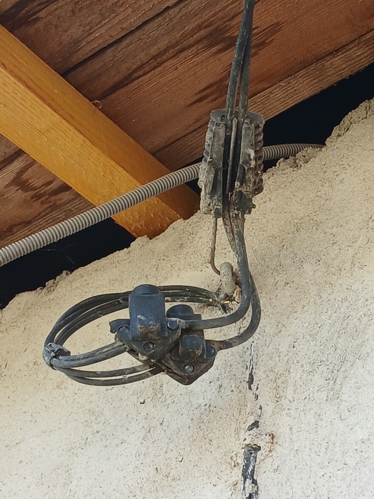

Ah oui quand même !!! Je suis passé devant ma future maison et j'ai pris une photo de l'arrivée des câbles aériens de la maison. On y voit 2 gros puis 4 petits qui rentrent dans le mur, ça voudrait pas dire que j'ai le tri ça ?

Aucune idée ; par contre moi j'avais le triphasé il y a quelques années mais il n'a pas été possible de reprendre l'ancienne installation car entre temps les normes avaient changé : il faut dorénavant une plus grosse section de câble. Dans mon département le devis est gratuit (Seolis).

L'arrivée aérienne est en mono, mais le départ vers ta maison (les fils qui rentrent dans le mur) devait être en tri autrefois, puis passé en mono en jumelant 2 fils...

Je pense comme DedeSXB, chez moi c'était comme cela. J'avais 4 fils entre la logette en limite de propriété et la maison. Du coup pas de câbles à tirer pour repasser en triphasé. Donc peut être pas beaucoup de boulot pour remettre ton installation en triphasé. Mais si tu fais intervenir un électricien professionnel, il a l'obligation de se rapprocher au mieux des normes actuelles...
