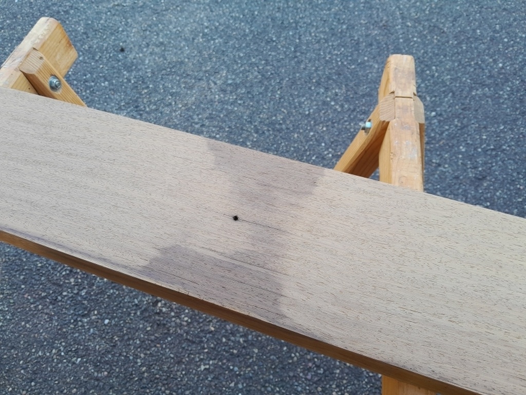

Quelle est cette essence ?
Niangon peut-être ?

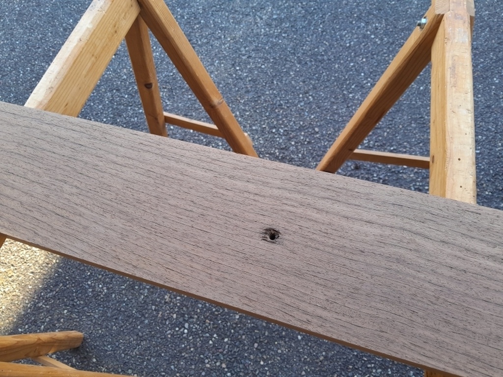

Joli marron mais je me demande si ce n'est pas un reste de lasure ou de traitement autoclave.
Densité : 0,610 pour cette planche qui a passé des années en extérieur.

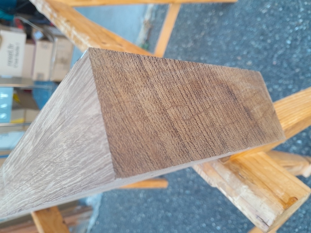

Aller Ara , on y est presque sur la vue en bois de bout.
D'un peu plus près, en mode macro, et on pourra valider ou invalider un certain nombre d'essences.
Là je trouve qu'on voit pas bien l'anatomie du bois.
Argh, je pensais avoir bien fait...
Et avec cette photo, l'hypothèse de l'iroko devient de plus en plus plausible.

Je penche pour l'azobé, est-il lourd?
Pas trop : densité 0,610 pour la planche que j'ai montrée (qui a passé des années en extérieur et on est l'été, donc qui doit tourner autour de 12% je suppose).
Non, ce n'est pas de l'azobé
ça ne colle pas en bois de bout et la couleur est très éloignée (pas brun rouge ici)

Est ce que tu as une sensation de gras en le caressant ? Ce qui irait dans le sens du ninagon.
Heu, pas vraiment mais je ne suis pas bon juge... moi les goûts, les couleurs, le gras et les odeurs... je me mélange un peu tout !
Toujours difficile d'identifier un bois, avec quelques photos...
Le niangon tire plutôt vers l'orange ou rouge.
Dans les plus marron, en bois d'Afrique, il y a le bébé (mansonia). Certaines images y ressemblent.
Mais sans aucune certitude, en plus si le bois a passé des années dehors.
Ça pourrait être de l'Iroko aussi, tiens donc !
(En fait, c'est le bois de bout qui m'y fait penser).
Il devient brun à la lumière, en surface au moins.
Par contre, s'il a séjourné en extérieur, il devrait avoir grisonné, il me semble.

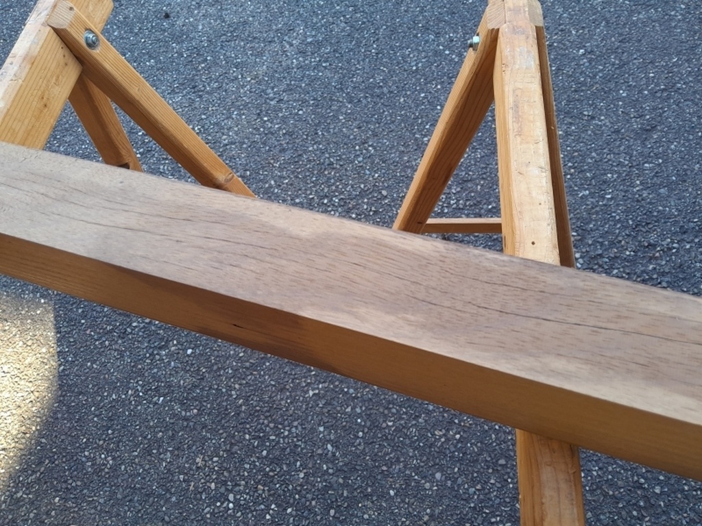

Tu l'a légèrement raboté, et/ou poncé ?
Oui il était peint, là je l'ai raboté complètement.
a 10 contre 1 de l' iroko
maintenant vous avez la réponse , pensez vous que la prochaine fois vous saurez reconnaitre ce bois
bien amicalement le très ancien
Comme quoi, ça valait bien le coup de poser la question, puisque dans les avis divergents, il y avait la bonne réponse, depuis une semaine.
Merci d'être venu la confirmer, au passage !
Va pour l'iroko. Merci etiennedesthuilliers !
