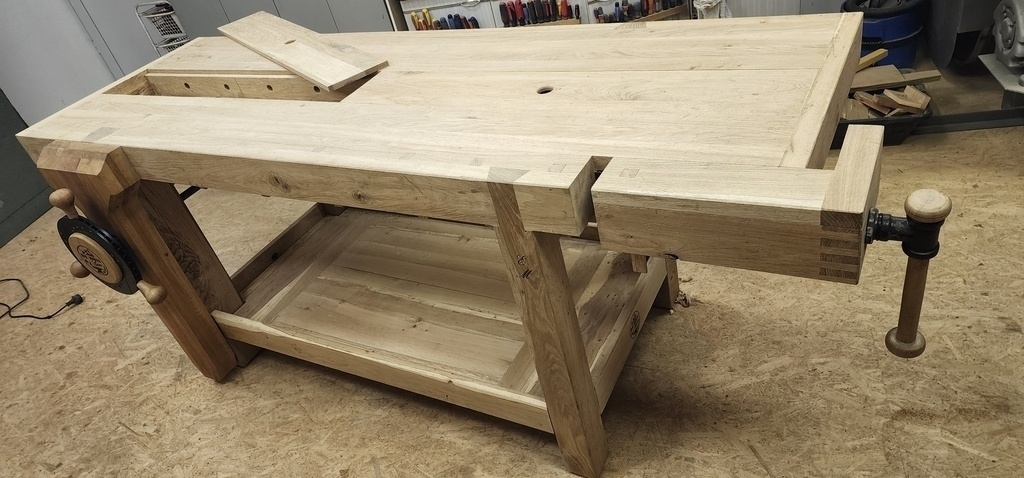

Votre retour d'expérience sur la fosse de votre établi
Bonjour à toutes et à tous,
J'ai vu quelques messages et quelques questions qui parlent de fosse, mais j'ai bien du mal à me faire un avis. Entre :
  • La fosse centrale, qui permet d'utiliser l'établi des deux côtés, mais qui consomme de la place utile,
  • La fosse à l'arrière, qui libère la place, mais qui oriente l'établi
  • Pas de fosse, au fond, est-elle bien utile ? Car y mettre des outils c'est bien, mais les poser sur l'établi, c'est vraiment gênant ?
Bref, à ceux qui ont un établi avec fosse, pouvez-vous m'indiquer ce que vous en pensez, en bien et en moins bien, et si c'était à refaire, quelle fosse feriez-vous, ou pas ?
Merci !

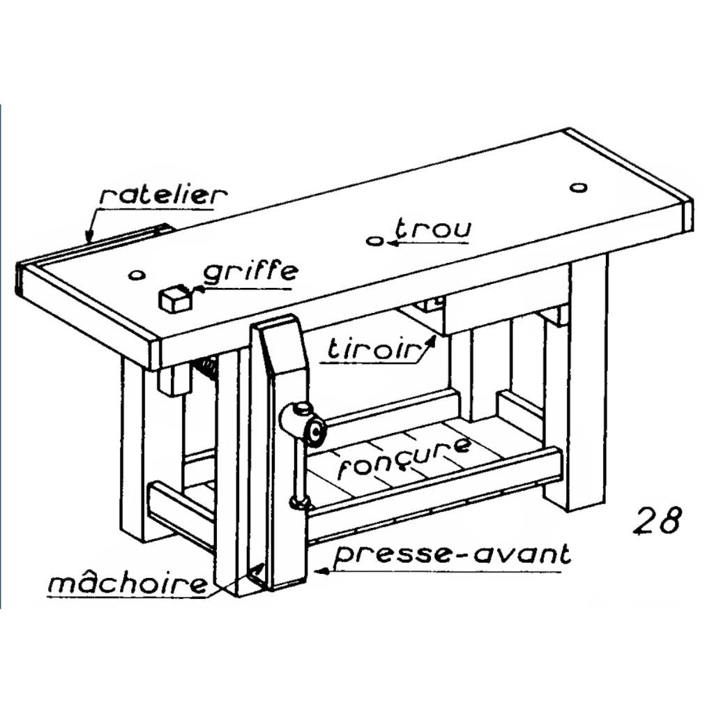

Je ne comprends pas trop pourquoi mettre la fente au milieu du plateau, j’ai l’impression que les outils doivent souvent gêner.
Traditionnellement les râteliers étaient plutôt accrochés derrière le plateau.

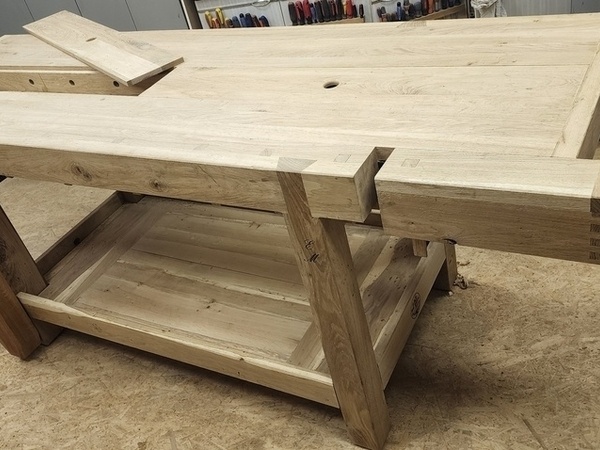

Bonjour, alors moi, j'ai opté pour un trou central, avec couvercle ainsi j'ai les deux configurations en fonction du travail à faire.
Je ne changerait rien si c'était à refaire,
Bonne réflexion
Merci De Bois Et D’acier !
À quoi servent les trous horizontaux dans la fosse ?
De Bois Et D’acier
Ils servent à insérer la tête d'un serre joint pour maintenir une pièce de bois a travailler

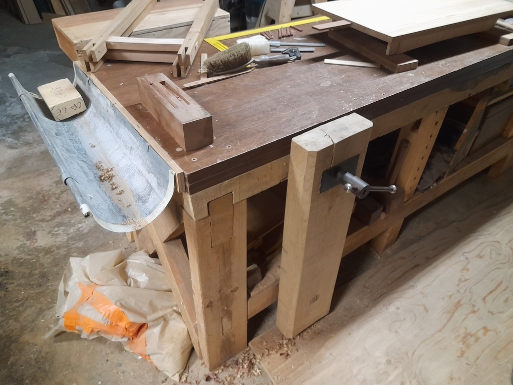

Ben moi j'en n'ai pas parceque j'ai juste posé deux panneaux lourds sur une ossature en 8x11 fait très rapidement en aménageant que je n'ai jamais repris depuis 5 ans.
Par contre j'ai fixé sur le côté une ancienne Gouttière en zinc déposée sur un chantier.
J'en suis hyper content, car ca me permet de vider ce qui gêne rapidement par un balayage latéral de la main, puis pour nettoyer j'enlève outils et chutes puis je mets la poubelle en dessous, un coup de balayette et c'est de nouveau propre...
Puis ca se monte et démonte avec 2 vis...
Merci nireves ! Original la gouttière, fais gaffe de ne pas mettre à la poubelle tes beaux rabots, râpes et ciseaux à bois !

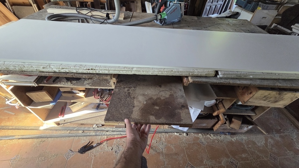

Baudet
C'est pas vraiment la reponse a la,question mais voilà.
Je travaille a 90 % sur une table etabli.
La conception est simple, vient d'une que j'ai vue faire par un menuisier des années 70, qu'il tenait de son père.tout etait calepiné pour avoir le moins de chutes possibles en utilisant des panneaux de 122x244.
Deux modules, de 80. Séparés et unis par deux panneaux de 50 a peu près,un en dessous, un a 15 cm de la surface.
Ça fait donc une fosse centrale, mais dans l'autre sens.
Ensuite il posait un panneau entier dessus tout, et recoupait le couvercle de la fosse. Deux tasseaux vissés de chaque côté et le couvercle devient amovible et peut se poser dans le fond de la fosse.
Dans cette fosse, tout en casier, les brols de butée, serre joint,cales, coins...et un casier de ce qu'on utilise et qu'on range ensuite (lamello, domino, vis...), ça permet de glisser facilement le couvercle dessous.
Mon couvercle fait donc 122x50 , mais je l'ai coupé en 40 et 80, ça me permet de coulisser rapidement et prendre une cale, une butee, et refermer.

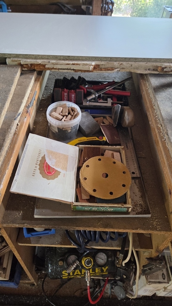

Baudet
Voilà.
Jexsuis en mode découpe je peux enlever le couvercle et le poser dessous. Ou autre part, mais la il n'encombre pas.
Sur la,seconde photo une vue des tasseaux glissières tout bêtes
J'essaye de n'y avoir que le minimum vital, je n'y pise pas mes outils

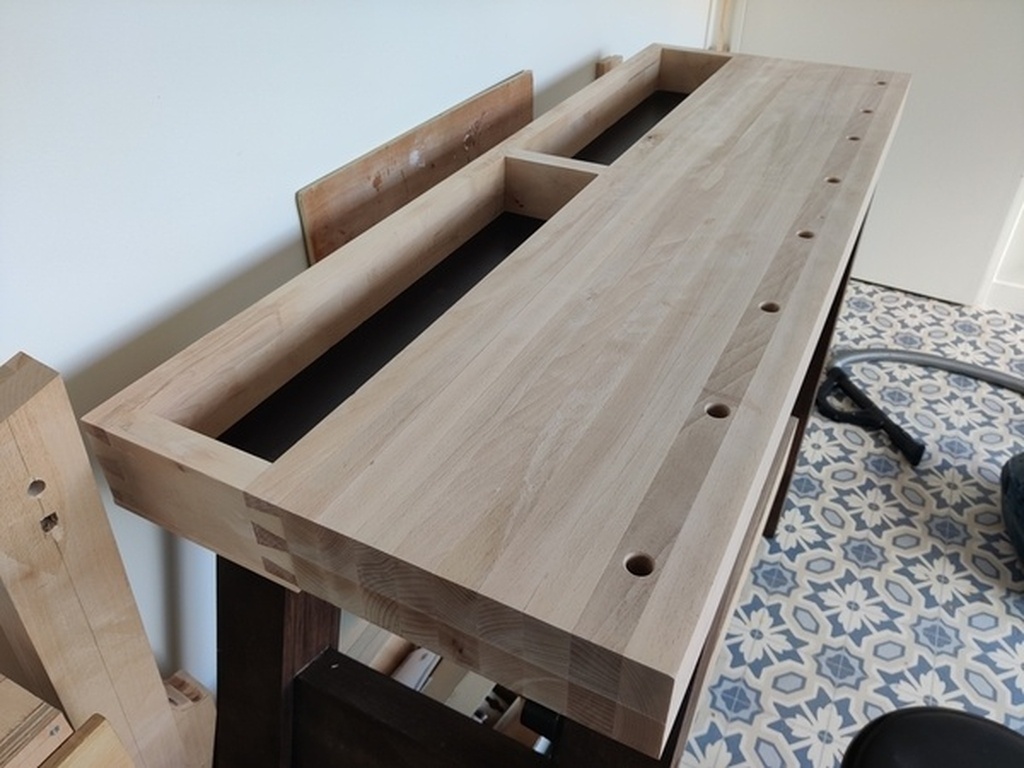

Hello, sans expérience lors de la construction de mon établi, j'ai mis une fosse au fond (appelé 'fourzitout' par je ne sais quelle personne avant moi dont j'ai repris le terme dans mon pas à pas).
Après 3 ans d'utilisation :
  • c'est un nid à copeaux, mais c'est moi qui les mets dedans plutôt que par terre...
  • j'y range mes butées 20mm et autres règles de butée Véritas - très pratique car c'est la qu'elles sont rangées
  • j'y trouve mon crayon quand je le cherche ailleurs
  • j'y mets rarement mes outils
Si c'était à refaire : je le referai car :
  • j'y range quelques trucs que je ne range pas ailleurs (mais il suffirait de prévoir un rangement ailleurs....)
  • j'ai moins de copeaux par terre et pas besoin de se baisser pour les jeter lors du nettoyage
  • ça économise le bois lors de la construction du plateau - sous réserve de prévoir un bord de fosse assez épais pour néanmoins pouvoir appuyer des pièces dessus
  • comme j'ai un établi démontable, la fosse est démontable et ainsi, le plateau est plus étroit et plus léger.
J'avais imaginé faire un couvercle pour la fosse mais finalement, je ne pense pas que ce soit nécessaire.
Je n'ai jamais éprouvé le besoin d'avoir un rail central.

Bon, moi je vise un peu l'inverse : plateau très lourd, établi non démontable et pas vraiment déplaçable... dans mon premier jet, je suis déjà à 150 kg pour le plateau, et il manque encore le piétement et les presse, ça devrait arriver largement à 200 kg je pense !
Mais du coup c'est toujours pareil : la profondeur du fourzitou réduit celle de la partie utile de l'établi (sauf quand tu poses un truc à cheval). 36cm, vu de ton pas à pas... c'est suffisant ? Cela me parait très peu !
Kilago
Dans mon cas, un profondeur de 35cm étendu à 50+ avec le rebord de la fosse est largement suffisant.
En fait, quand je travail aux outils à main : tronçonnage, queue d'arondes, rabotage... j'utilise les 20 premiers cm de l'établi. La surface qui est derrière ne sert qu'a tenir les pièces plus longues. Dès lors, la profondeur (qui est au départ induite par un espace limité) s'avère être suffisante. Mais c'est aussi car ma production porte sur des petites pièces. Je ferai des portes ou des armoires, ce serait sans doute différent.

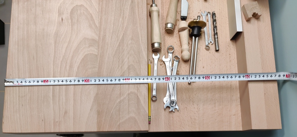

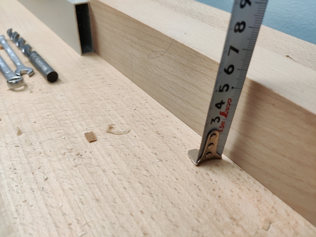

Tu as quelle profondeur entre le bord et la fosse ? Parce que c'est aussi une question que je me pose : fosse centrale avec 30 cm d'établi devant et 30 cm derrière, ça me parait peu pour travailler.
DînerChocolat
Voila en mm :
350 (devant), 250 (bac) et 80 (derrière).
Profondeur 55 mm.
En général, je vide tout quand je change de projet, voire parfois en cours de projet pour repartir à zéro.
