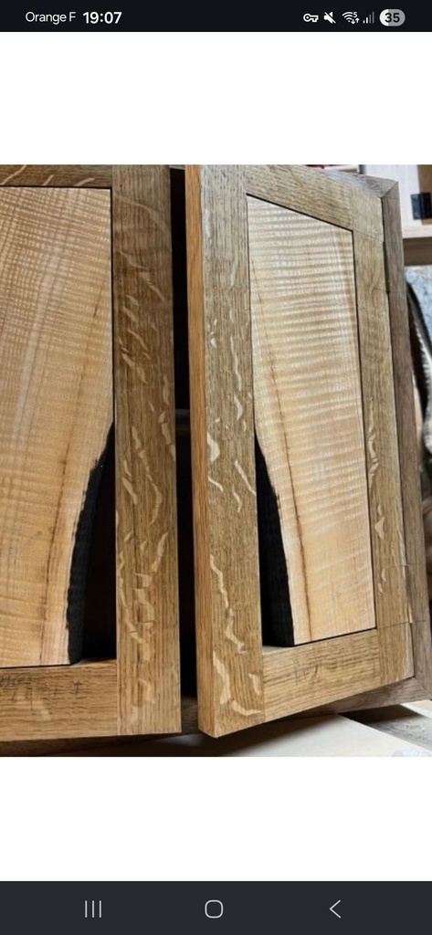

Porte meuble avec jeu égal tout autour.

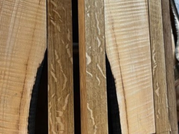

J’ai vu passer quelques photos de meubles réalisés par Waters & Acland. Je me pose une question concernant les panneaux de portes qu’ils fabriquent (cf. photos).
Comment obtiennent-ils un panneau affleurant au cadre tout en conservant un jeu régulier sur tout le pourtour, tout en laissant suffisamment de jeu dans la rainure pour les variations du bois ? Et surtout, comment ce jeu reste-t-il uniforme malgré les variations d’hygrométrie ?

Merci à tous pour vos réponses ! Je pense que sur des panneaux de petites dimensions une bonne sélection du bois peut en effet fonctionner. Parcontre, pour dees panneaux de plus grande dimension je n'oserais pas parier que sur ça, et je pencherai plus pour la reponse de jmulliez avec un point de colle au centre pour que l'écart se répartisse de manière plus ou moins égale.
avec du bois parfaitement sec, scié sur quartier, sans défaut tel que nœuds? Pour exemple les portes de meubles d'après la seconde guerre. tout repose sur la sélection du bois et la maitrise du menuisier
Chaluthier
Du bois bien sec et sur quartier, (ou sur dosse dans quelques cas) avec un accroissement serré, et des conditions générales d'utilisation qui excluent les manoirs non chauffés au bord de lochs écossais...
Et une finition discrète mais efficace...
Rob1dbois
Bonjour, plutôt d’accord avec les réponses précédentes.
En ce qui concerne le jeu régulier autour il suffit de toupiller une petite feuillure sur tout le pourtour de l’arasement de la languette.
Pendant le montage on peut s’aider de cales pour régler le jeu périphérique.
jmulliez
J'avais bu une astuce je ne sais plus où, qui consiste à mettre un joint en caoutchouc en compression dans le fond de rainure.
Si les dimensions du panneau varient, alors le joint est plus ou moins comprimé mais tout en continuant de centrer le panneau.
Pas certain des résultats dans le temps par contre.
Sinon autre méthode plus classique : coller/bloquer le panneau dans la rainure mais seulement au centre (du côté du bois de bout seulement).
Ainsi les variations du panneau sont libres mais le panneau reste centré si le bois est homogène.
