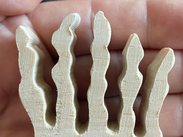

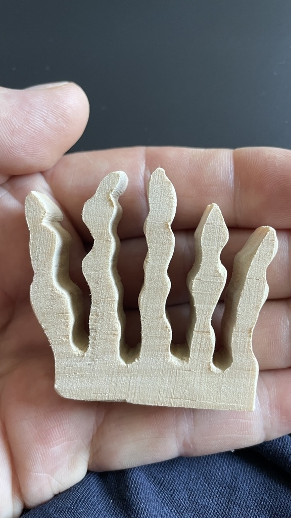

Je cherche une solution autre que mes pauvres mains pour effectuer un ponçage des petites pièces d'environ 5 cms
Ponçage et aussi ébavurages legers....y a il des outillages (autre que Style Dremel) pour effectuer ce type de ponçage ?
Poncage donc léger avec peut être un disque souple assez petit

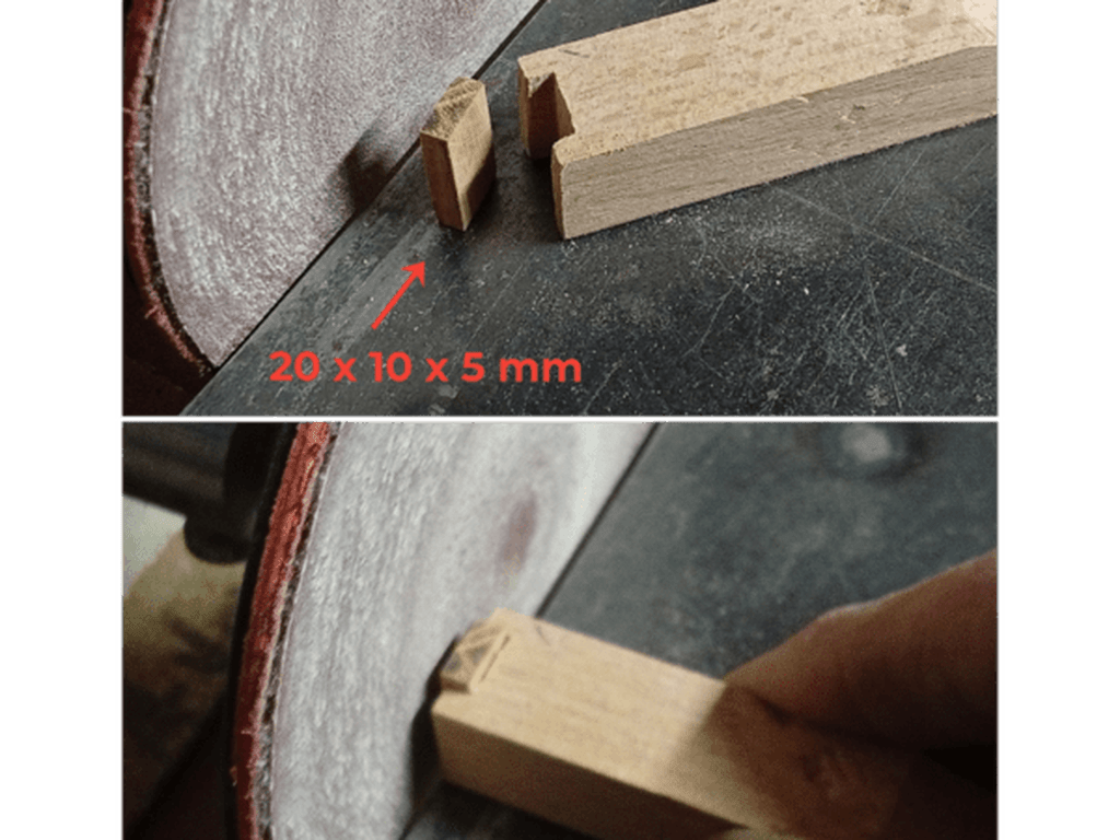

Question déjà posée pour le maintien de petites pièces sur un lapidaire (photo2) :

Ils sont où les 5 centimètres dont tu parles ? C'est l'épaisseur de ta clé ?

Désolé je me suis trompé de photo...je viens de la changer, les interstices sont d'environ 4 a 5 mm....
J'ai bien des petites limes fines de 10 cms max et de différentes formes mais pas évident tout de meme
Il faut bien utiliser tes mains pour tenir un outil électroportatif, lourd et pas pratique, alors pourquoi ne pas utiliser tes mains avec :
  • Une bonne râpe, genre Auriou, qui a un certain coût mais qui est une Roll's Royce, idéale pour ce genre de choses
  • Une petite cale de ponçage, qui ne coûte rien mais qui est efficace. Dans ton cas une fine lamelle sur laquelle tu colles de l'abrasif.
Et quelques coups suffisent, en principe.

Difficile d’être précis dans la réponse sans plus d’informations sur la forme des pièces.
Sur des pièces de ces dimensions sans trop de courbes je les calerai dans une presse ou un étau selon matériel à disposition et j’utiliserai une petite ponceuse vibrante type bosch PSM 100. Pour tout ce qui est ébavurage je préfère le faire à la main mais c’est un choix personnel 😁

Je viens de changer de photo car je n'avais pas mis la bonne....Les interstices sont d'environ 4 / 5 mm....
