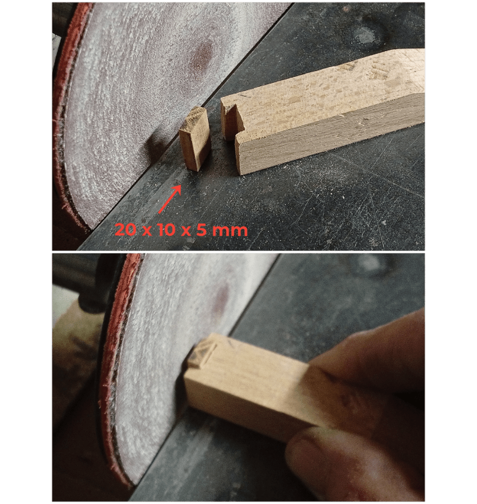

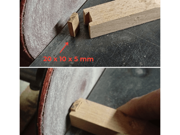

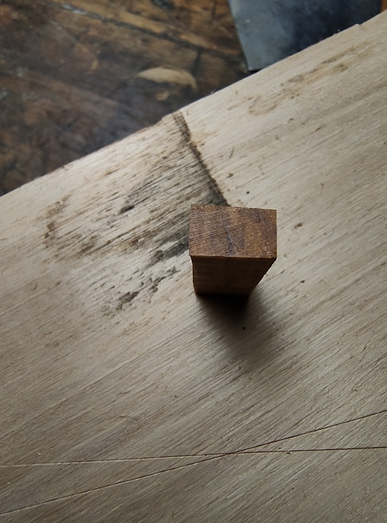

Par curiosité j'ai essayé ce système , je pense que la pièce doit rester verticale sinon elle a tendance à basculer et être poncer en biais.
Ça fonctionne plutôt bien rapide et simple à réaliser.
Mais je m'aperçois après lecture que ce sont les côtés qui sont a poncer ce qui doit être plus simple seulement tenu à la main

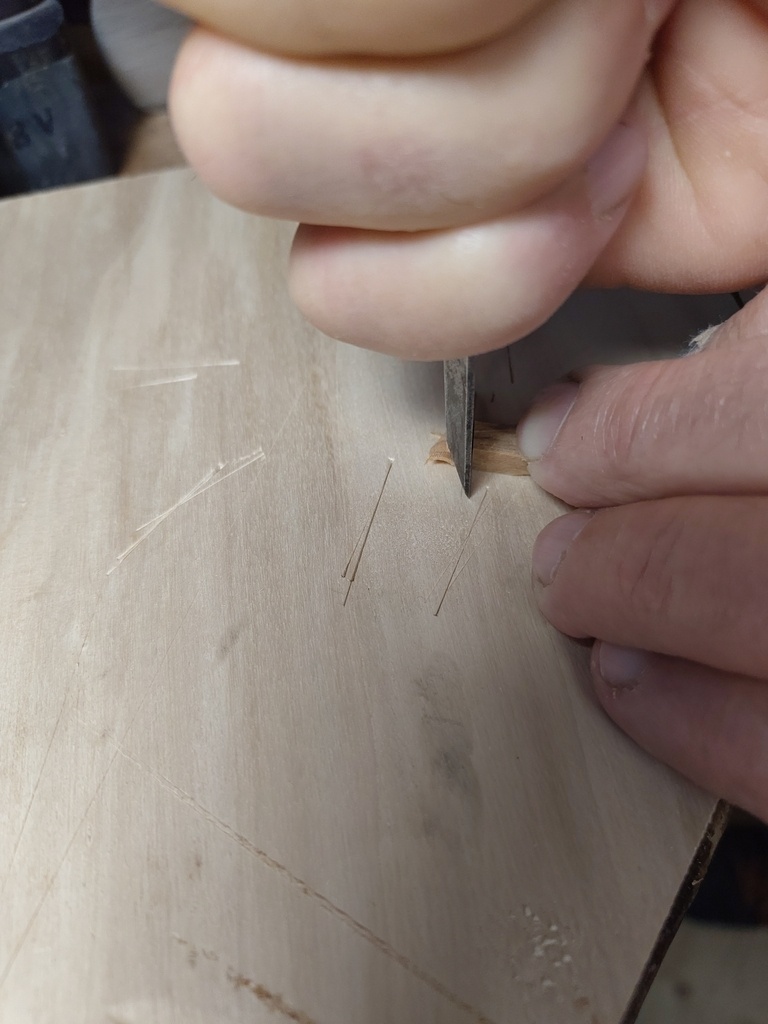

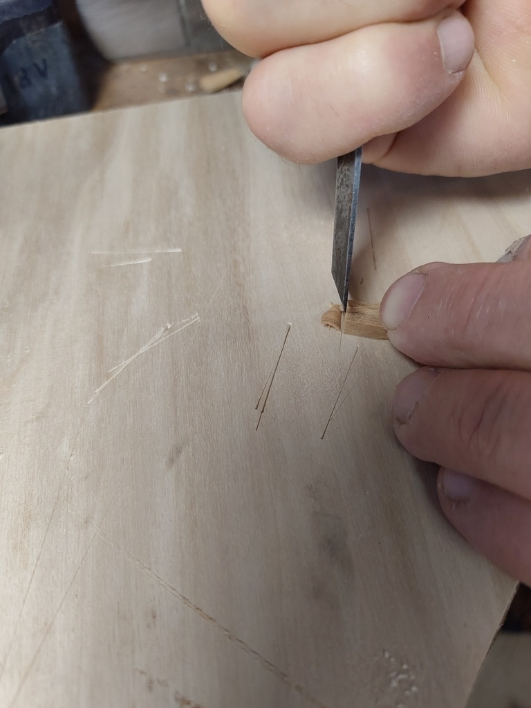

C'est pas une proposition de ponçage, mais ça peut prendre 20 secondes par pièce (avec un peu d'entraînement...)
Un ciseau à bois large - minimum 25mm - et très très bien affûté, utilisé en cisaillement, un coin du biseau posé sur cale martyr, la pièce maintenue du bout du doigt, voir photos.
Il ne s'agit pas d'enlever 1 mm, mais 1/10° au maximum, quitte à mouiller le bois de bout (et de fil pourquoi pas) pour faciliter la coupe. L'olivier n'est pas toxique, je le ferais du bout de la langue.
Pour l'équerrage, c'est le maintien du ciseau qui l'assure.
À l'école de lutherie de Brienz, en Suisse, un des tests d'admission consistait en la réalisation d'une série de cubes en bois de hêtre, de 3mm, 5mm et 7mm de côté, au canif de luthier, rien d'impossible, et c'est pratique pour exercer sa dextérité.
Voilà, je dis ça je dis rien...

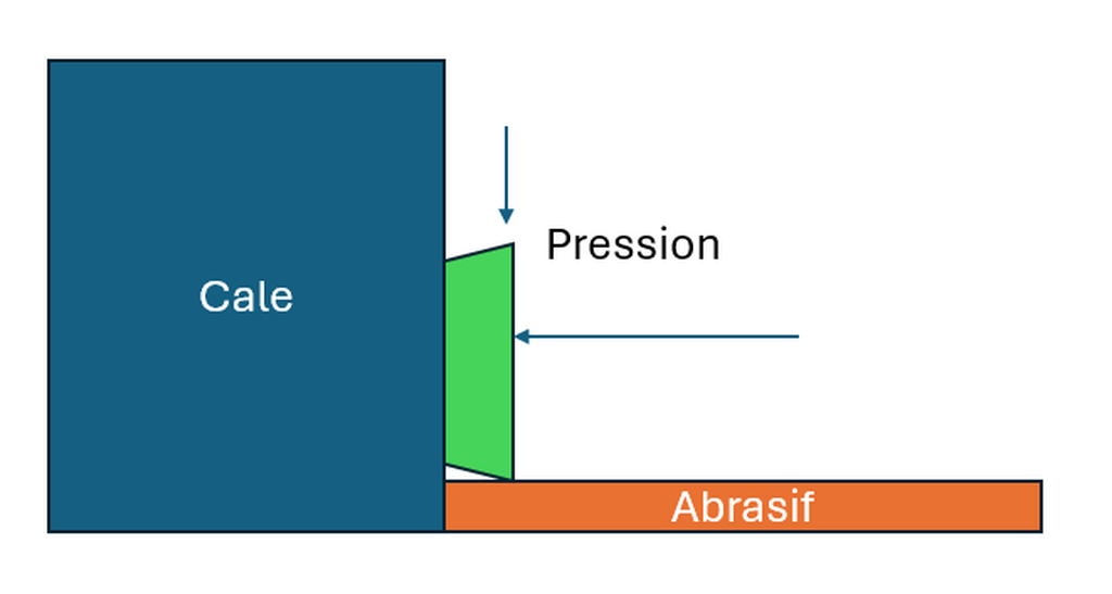

Si ce sont de petites pièces je partirai sur du ponçage à la main.
Je prendrai un bloc parfaitement dressé (qui servira de guide) que je fixerai sur mon établi. Le papier de verre fixé sur une plaque bien rigide également fixée sur l'établi et je ferai glisser le morceau de bois sur l'abrasif en plaquant bien sûr le bloc "guide".

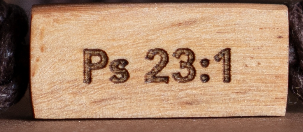

Ps : ps 23:1 excellent choix
bijouxwood
Merci Erebor ! J'aime beaucoup le Ps 23:1 aussi.
Le problème de la découpe laser (méthode que j'utilise actuellement) est que le faisceaux du laser est conique, ce qui ne créé pas une coupe droite (en plus des brulures aléatoires).
Si je ne m'abuse, j'imagine que cette technique avec cale parfaitement dressée fonctionne d'abord avec une pièce à peu près droite/perpendiculaire ?
Si si c'est adapté parce que la principale pression doit se faire sur la cale. ça permet de rendre droit un angle qui ne l'est pas. C'est le même principe qu'avec un lapidaire mais sans approcher les doigts d'une machine.
Je pense que ça vaut le coup d'étudier le bazar si par exemple il ne faut pas beaucoup poncer pour enlever les brulures. Toute solution mécanique impliquant un gabarit de maintien si le temps de mise en place est plus long que le temps d'usinage risque de passer à la trappe au détriment de la sécurité (c'est du vécu, mes doigts se rappellent encore de ma défonceuse).
Si il n'y a pas besoin de beaucoup frotter rien ne battra une méthode manuelle.
bijouxwood
Chouette ! Et avec un schéma en plus 🙏 merci.

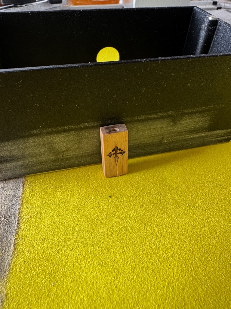

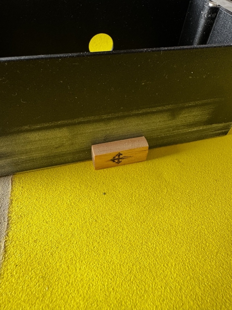

Alors j'ai essayé ta méthode : excellente lorsque la pièce est posée horizontalement sur sa longueur, en revanche, si je la pose verticalement sur sa tranche la plus petite, la pièce vacille naturellement. C'est là qu'un gabarit de maintien serait nécessaire. C'est déjà chouette d'avoir les côtés principaux parallèles, merci.
Je me demande si après mûre réflexion, il ne serait pas plus sage d'oublier le bois d'olivier (que j'adore malgré tout), et partir directement sur de petites baguettes déjà fabriquées que je n'aurais plus qu'à tronçonner...
J'y perds un joli bois, mais je crois que les personnes lambdas qui acheteraient potentiellement des bracelets personnalisés ne prêteraient que peu d'importance à l'essence utilisée.
Désolé pour tes doigts
