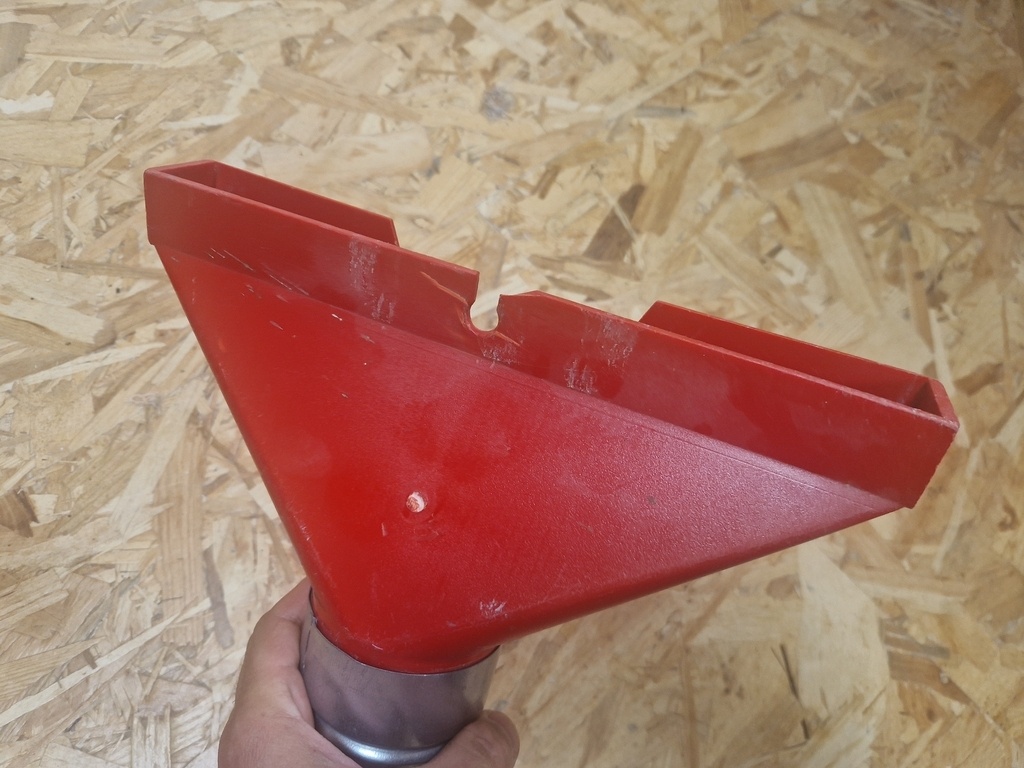

Rody

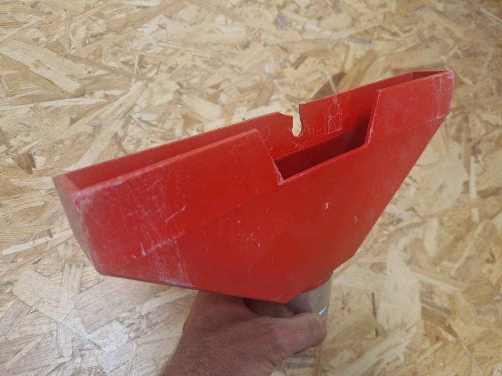

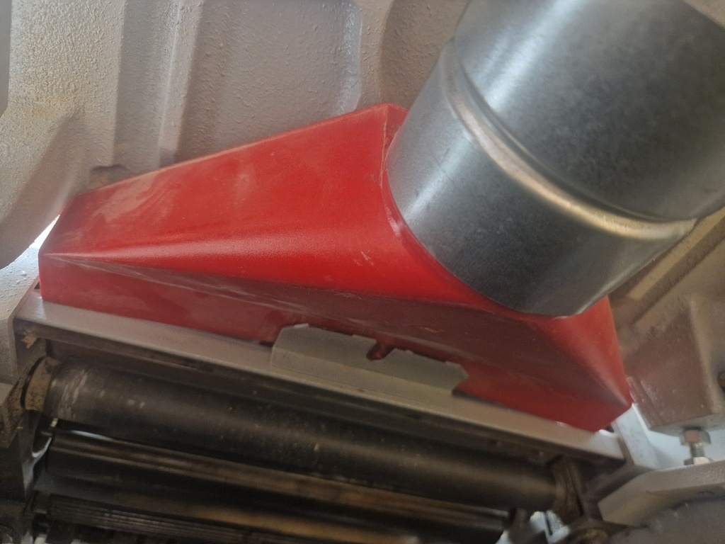

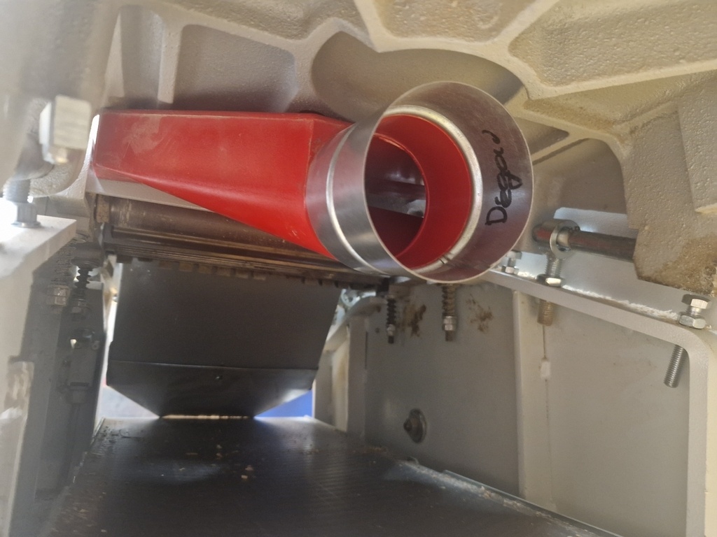

Bonjour, comme dit dans les deux autres commentaires, il faut effectivement une pièce rouge en plastique qui sert de bouche d'aspiration uniquement en mode dégauchisseuse. Elle se verrouille et tient toute seule.
La sortie est en 80mm, comme la boîte d'aspiration en mode raboteuse, mais en mâle. J'ai juste ajouté dessus un raccord galva pour que ce soit 80mm femelle dans les deux positions..

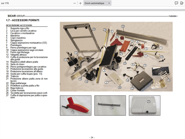

Est-ce que vous avez cette pièce?

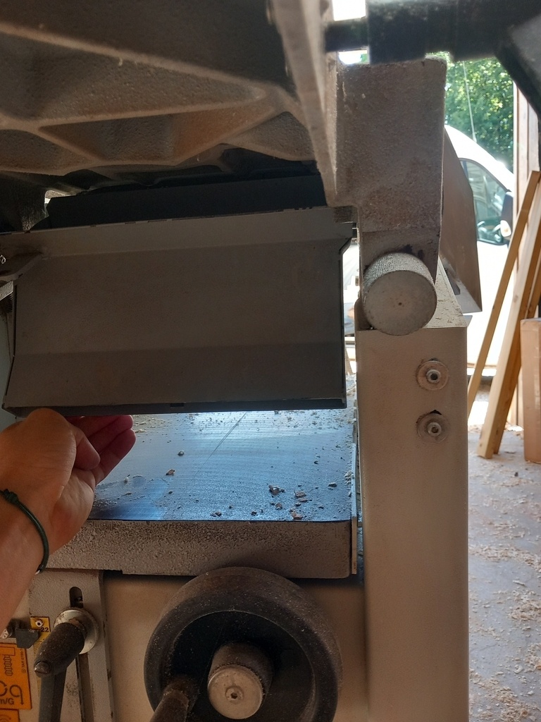

joseph336
c'est exactement comme écrit au dessus, mais la sortie est de l'autre coté. Je pourrai envoyer des photos plus tard et la notice.
voir repère 27

melc
De mémoire ça se fait avec un autre accessoire indépendant en plastique rouge qui vient coulisser avec 2 ergots pour bloquer. Ça restait assez fragile donc si c'est une machine que vous avez acheté d'occase, c'est pas impossible que le fameux accessoire ait fini à la poubelle avant votre acquisition... J'ai toujours cette machine chez mes parents, je peux leur demander de prendre en photo l'élément si vous voulez?
Fredcross
Oui avec plaisir merci
