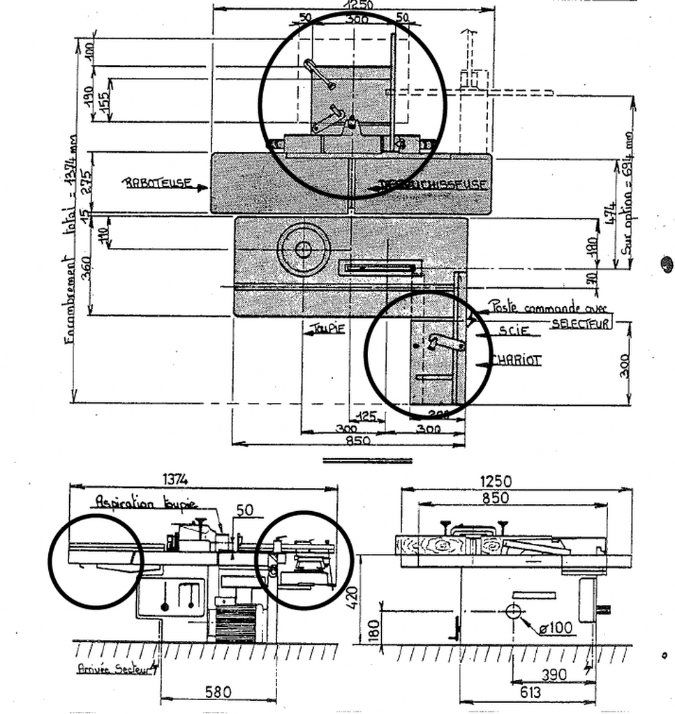

Bonjour à toutes et tous,
débutant dans les métiers du bois, je suis ravi de découvrir cette communauté aussi dynamique!
J'ai la possibilité de récupérer une vieille LUREM combinée C2600 mais je ne peux la voir avant d'y aller car elle est trop loin et, pour limiter les frais de transport, je cherche à savoir s'il est possible de démonter sans trop de complications les deux parties latérales (entourées en cercles noirs sur l'image), à savoir le chariot du guide perpendiculaire d'un côté et de l'autre ce que je crois être la plateforme de mortaisage.
En dehors de ça, si vous avez des conseils pour le transport de cette machine par mes propres moyens, sachant qu'on peut me prêter un véhicule (dont l'ouverture arrière est de H: 1040 et l: 1140), je suis preneur!
Y'a-t-il notamment des parties facilement démontables qui peuvent diviser le poids total de la machine pour le transport (en dehors des 2 mentionnées au-dessus)?
Merci d'avance pour vos retours!
Bonne journée

Pour avoir eu une C2100 (la C2600 est exactement sur les mêmes principes), à mes débuts, la table de sciage (ou tennonage) se démonte facilement, après l'avoir coulissée à une des extrémités. Ensuite, il y a juste une butée d'arrêt à déclipser.
Pour la table de mortaiseuse, il faut déboulonner 2 barres fixées sous la table de raboteuse.
Tu peux aussi désolidariser la partie machine, elle-même, de son support bas en tôle. Sauf qu'alors tu ne profiteras plus de ses roulettes. (Il faut tout de même préciser que ces roulettes, de petit diamètre, ne sont efficaces que sur sol parfaitement plan... et sans trop de copeaux.)
Même avec le socle bas, ça se porte très facilement à 2.
Par contre : ATTENTION à ne surtout pas la soulever par les tables de dégauchisseuse !!!
Pour ça, prévoir des sangles ou fixer des traverses en dessous.

Sangler la machine de 300 kg et à l'aide d'une chèvre ou palan la déposer sur une remorque ou deuxième solution la faire rouler sur ses roulettes avec son timon sur deux plateaux (assez long plus de 2m pour réduire la rampe)et remorque inclinée et calée avec trois personnes et retenir avec une corde comme dit Jaulybois,
j'ai fait les deux solutions et aussi déchargé avec un tracteur à fourche, éviter de sangler par les tables .
Le chariot de scie et la table de mortaisage s'enlève facilement elles sont prévues pour ça.

le chariot et la table de mortaiseuse s'enlèvent très aisément et sans difficulté. Prévoir toutefois quelques outils au cas ou la table de mortaiseuses ne serrait pas fixée avec des ecrous rapides.
