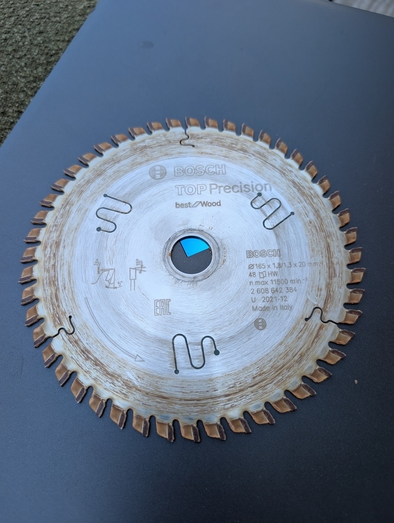

Ma lame de scie plongeante a bien servi et coupe moins bien qu'a son premier jour.
Est-ce uniquement de la crasse à nettoyer (j'ai vu dans une vidéo que O.Verdier les nettoie au Decap'Four), ou faut-il l'aiguiser ?
Et dans ce dernier cas, est-il possible de la faire aiguiser pour 15-20 euros, sachant que neuve, ça vaut environ 35 eur en GSB ?

Une Z48, donc entre 20 et 25 €uro TTC, suivant l'affûteur.
Ça s'affute sans problème, et un bon nombre de fois, d'ailleurs. Je sais que nous sommes en une ère de consommation débridée, mais on ne va tout de même pas acheter une lame neuve, à chaque fois que ça ne coupe plus. Et une lame de ce type, sérieuse et de qualité, ça vaut bien plus que 35€ !

erredubois
En gros, tant qu'il reste des plaquettes carbure tu peux affûter (mais ton affûteur te dira quand on ne pourra plus) et tant que l'affûtage coûte moins chère que la lame, ça vaut le coup

Je te conseille de la nettoyer et de faire un test de coupe, ça peut être révélateur de son besoin réel d'affûtage. Elle est bien sale donc commence par là.
Ensuite, pas poubelle, c'est sûr. Affûtage bien entendu! 😉 Et elle coupera mieux que neuve tu verras. Ton affûteur la nettoiera, ça fait partie du job.
Ça te coutera 15-20€ comme tu dis, c'est un bon ordre de grandeur.
Et la rencontre avec son affûteur quand on travaille le bois, c'est chouette! 😁

Ca me va bien. Maintenant : trouver un affuteur sur Paris...
Une lame bien affûté coupe bien mieux qu’une neuve, je suis d'accord
