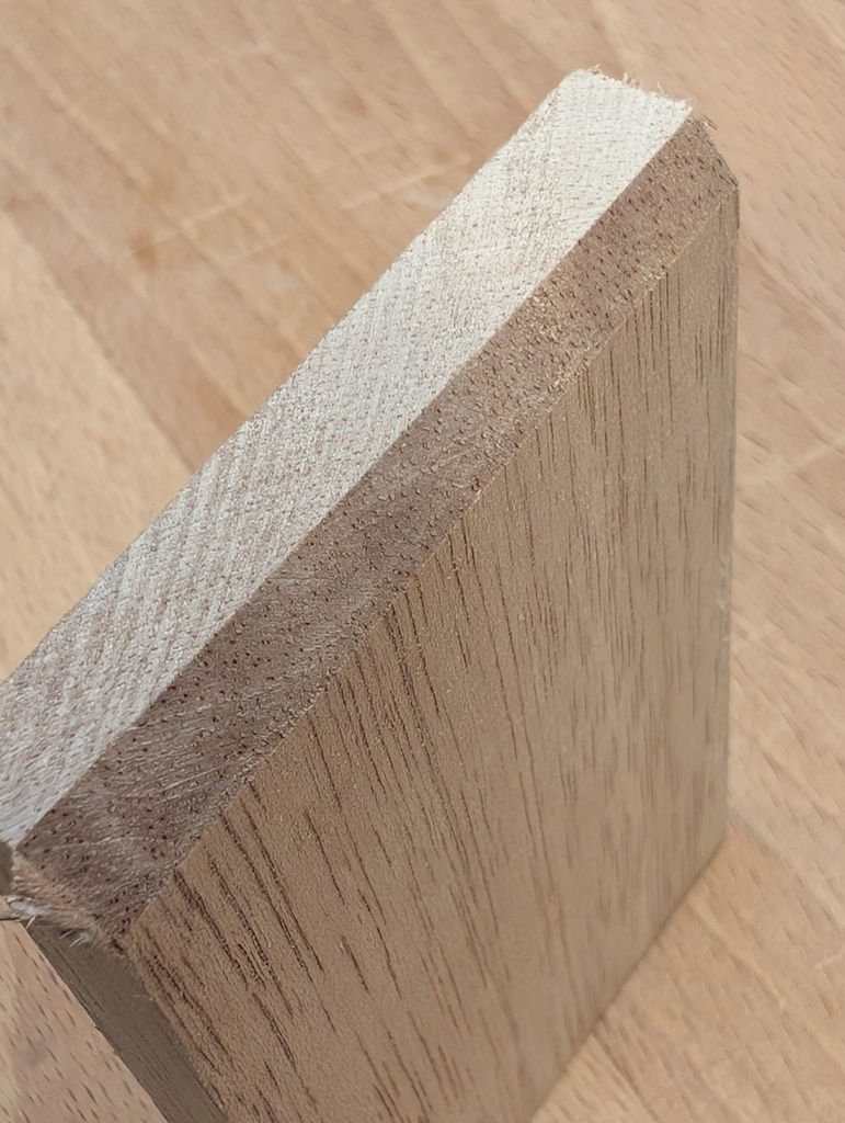

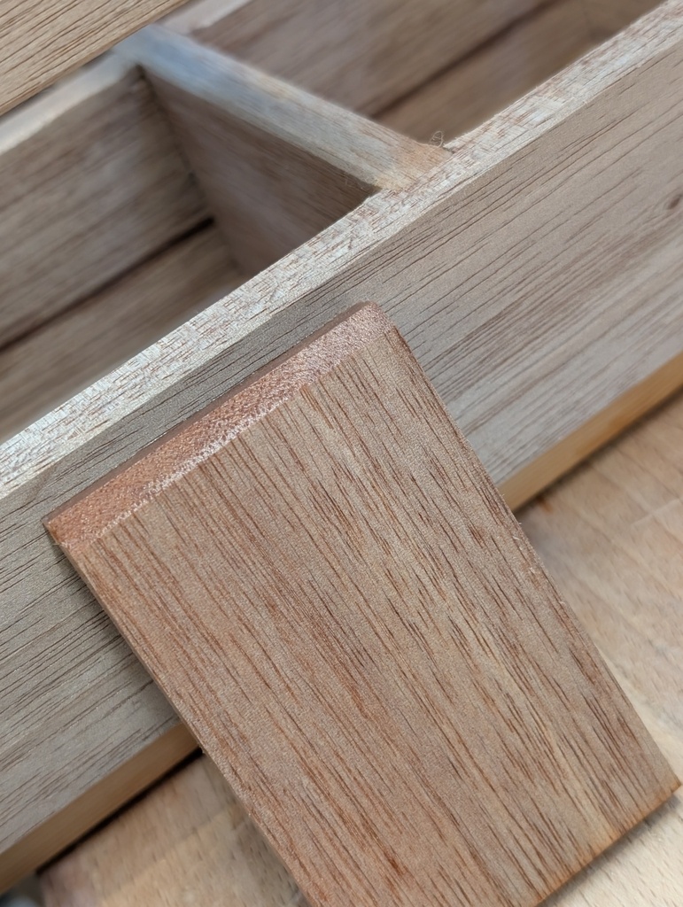

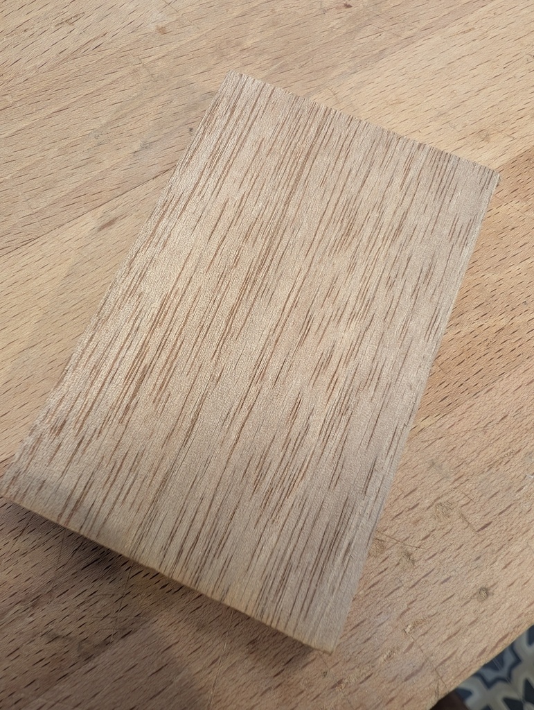

Je vous sollicite pour identifier le bois qui m'a permi de faire les croisillons du casier.
C'est un bois de récupération qui servait à faire des lattes de sommier.
Fibre serrées, assez léger, de teinte grisatre.
Autre caractéristique, après huilage, le sapin est resté dorée, mais ce bois mystère à bu toute l'huuile et a retrouvé sa teinte d'origine.
Quelques photos de près pour identification.

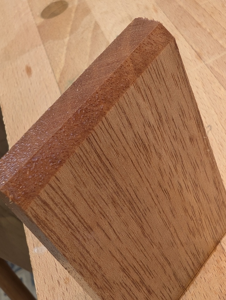

Les 2 dernières; le bois a été mouiilé.
Merci à tous.

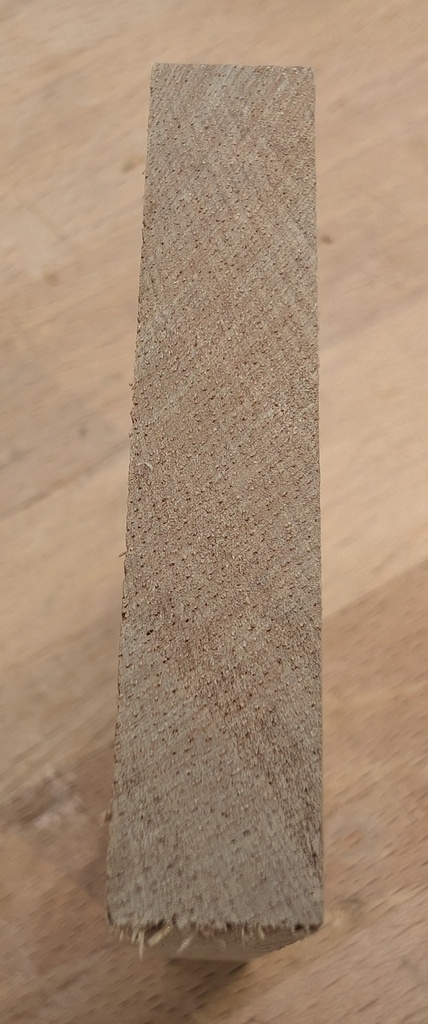

Sur la photo en bois de bout, on ne voit pas la structure fine du bois, mais plutôt les traces de sciage, c'est dommage...
je pense à un sipo sans être plus précis que cela. Du bois exotique dont on fait des menuiseries industrielles, le grain régulier sans grande valeur esthétique.

Les photos ressemblent à du bois qu'on ma vendu pour être du sipo.
Franchement, j'y crois pas au sipo.
  • La couleur de référence est brun-rouge, or là on est sur une teinte grisâtre. Les seules photos un peu plus rouge correspondent au bois mouillé.
  • et le bois est dit assez léger, le sipo à 0.62 de densité est pas léger.
  • enfin, c'est un bois utilisé pour faire des latte de sommier, donc usage intérieure, sans qualité esthétique requise, je pense pas que le fabriqaunt de sommier utilise une telle essence. Il va chercher moins cher.
executionbois
un méranti pour moi.
Bois exotique, très droit de fil, grain fin, couleur rosé-gris assez uniforme. Pas de maille ni d'aspect rubané. Pas très lourd à ce que tu décris...
Ça pourrait être du ramin (ou une de ses variétés), d'autant que tu dis qu'il n'est pas très lourd. Il a parfois cette couleur grise, cependant, une fois mouillé, il tirerait plus sur le beige-jaune que le rouge, à mon avis.
Ou de l'ayous (obéché, etc), mais là aussi, plutôt jaune une fois mouillé.
Le palapi (Mengkulang) peut aussi avoir cette couleur grisâtre, mais plus ramageux, je pense. Mais mouillé, il tirerait plus sur le rouge, cette fois. Peut-être un peu lourd, par rapport à ce que tu décris.
Bois pas très beau en tout cas, sans grande valeur esthétique, d'aspect uniforme, grisâtre et terne, et donc plutôt utilisé pour des ouvrages destinés à être peints, ou des structures cachées.
Voilà pour quelques hypothèses, mais sans aucune certitude.
pcolin
Peut-être du bois de manguier
couleursbois.c...y008612004f]/6/
francoisB30
C'est un exotique mais lequel ?
Ce dont je suis sur c'est le plan de travail du hêtre, du Fayard comme on dit chez mon père
normandie
En bref ,je ne sais pas mais j ai des échantillons de bois Guyanais qui ressemble a ça.
